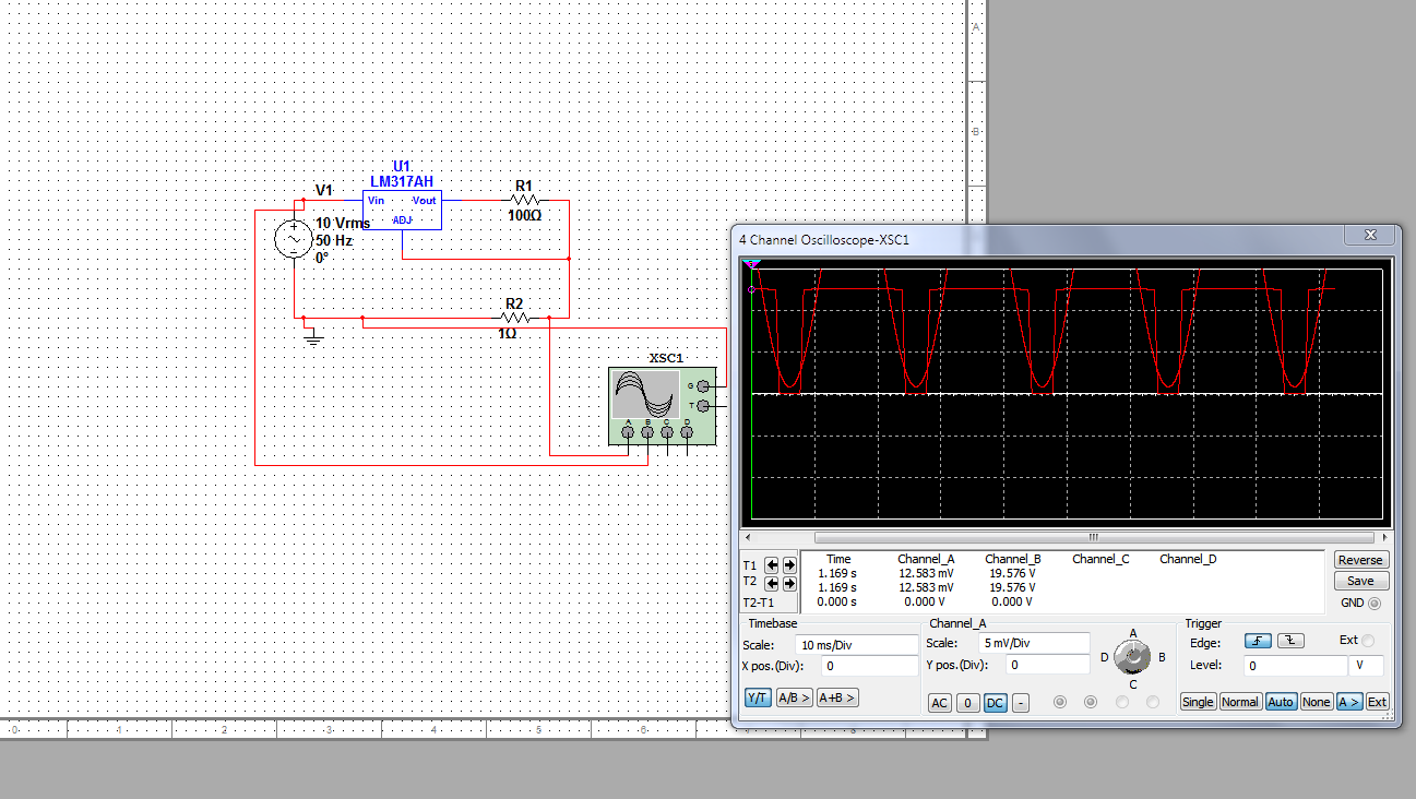

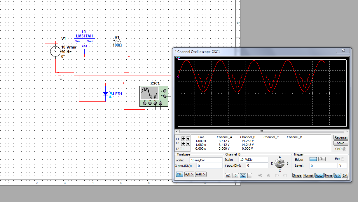

    Я еще думал поставить кнопку вкл/выкл. питания перед LM317. Собираюсь, предварительно выставив ток на подстроечнике, включать таким образом диод на короткие интервалы времени. Будет ли такая схема правильно работать не убив диод? Большой кондер в этом случае наверно не нужен на входе?
    А как вообще ведет себя LM317 на выходе (ток в нагрузке) при изменении напряжения на входе?
    Вот что получается в симуляторе, вроде все нормально даже без кондеров при входном сигнале 0-15В.
  13. suslox
    если вы хотите поставить подстроечник,чтобы задавать ток,то вам понадобится мощный проволочный переменный резистор.
    откуда на входе 50гц????? вы чем там питать собрались????

    почему у вас питание идет напрямую с транса??? где диодный мост то??? и еще, кондеры обязательно нужны и на входе и на выходе!! подстроечником неполучится т.к. он слабый, нужен мощный переменник,)) про напряжение на входе- если его изменять (в разумных пределах) но на выходе останется все точно также, это стабилизатор тока, он дает в нагрузку ТОК , а напряжение само подстраивается согласно ВАХ. но с синим ЛД на вход ЛМ317 надо дать не менее 8 вольт , а если по нормальному, то дай 12 !!

    Это переменкой я просто эмулировал скачки напряжения и кнопку вкл/выкл. На входе постоянка 9В или 12В с нестабилизированного БП.
