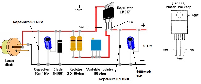

    Неужели трудно самостоятельно это дело посчитать? Одни и те же вопросы задаются. Падение на LM317 - от 2V и выше. Падение на токозадающем резисторе - железно 1,25V, и никак иначе. Если напряжение ниже - стабилизатору недостаточно питания. Падение на ЛД зависит от самого ЛД. У синего около 4,5V. Вот и получаем минимальное напряжение питания 2+1,25+4,5=7,75V. У одного Li-ion диапазон рабочих напряжений 3...4,2V. Но реально почти вся ёмкость сосредоточена в пределах 3,5...4,2V, при этом под током напряжение проседает на пару десятых вольта. Соответственно два лития потянут это дело совсем недолго...
    Схемы без лишних деталей я тут не встречал. В даташите на чип она есть...

    Собрал этот драйвер для китайской лазерки (1 мВт). Питал от БП 12В(транс+мост+электролит на 470мкФ.).
    Как делал:
    Померял ток лазера от родных батареек - вышло 0.017А.
    Поставил резистор для управления током LM317 75 Ом. (1.25/75=0.01(6)) Замерял ток - вышло 0.0168 мА.
    Подключил лазерку. Померял напряжение на диоде - 2.44В. Лазерка проработала 30 сек. Затем яркось очень упала и так и остается и сейчас( Посадил. Осталась такая же вторая лазерка.
    Может для таких лазерок драйвер не подходит?
    Если все таки подходит, то что я сделал не так?

    Использовал резистор 61 Ом (51+10), ток 21мА. Светит почти на максимум (чуть слабее чем от батареек, там же 27 мА). Так и наверное оставлю, потому что буду использовать часто и много (для спирографа). Если ток в 25мА не убьет указки - сделаю 25! Пока коробку не собираю, отпишите можно ли.
  19. ALFA
    ALFA Пользователь
    Обнови пожалуйста схему в первом посте....
