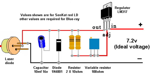

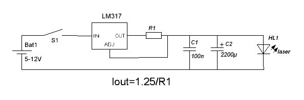

    народ в чем отличие старой схемы от новой, чем она лучше? в старой ток выставляется подбором резистора? а в новой переменным резистором?
    отличий нет!
    R1 в нижней схеме задает ток по формуле :!: вместо него можно и поставить переменник

    а в верхней как ток регулировать?
    переменным резистором...я же сказал,что принципиальной разницы между схемами нет!!!

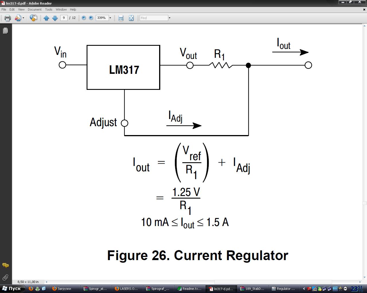

    Дэк разница есть I = 1.25/R или I = 1,25*V/R
    Так нужно ли учитывать напряжение или нет??
  15. Acinonyx
    это не 1.25*V это 1.25V, это опорное напряжение самой лмки... т.е. расчет идет по формуле 1.25/R
