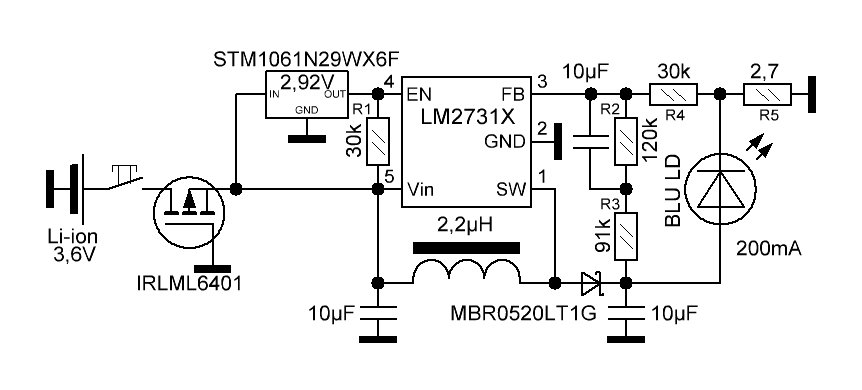

    230мА - 2,4Ом. 200мА - 2,7Ом. Я эти драйвера потихоньку всё ещё собираю, подыскивая параллельно вариант по-лучше.[attachment=1:2fyg0eff]LM2731.PNG[/attachment:2fyg0eff]Я рассчитываю это дело так:
    Сначала нужно посмотреть по ВАХ ЛД, какое на нём падение при требуемом нам токе. Затем узнать ток через R2, R3 и R4. Они подключены параллельно ЛД, так что это не проблема. Допустим на нём падает 5,3V, на токе 200мА. Значит Uлд/(R2+R3+R4)=5,3V/(120k+91k+30k)=0,022mA.
    Теперь можно вычислить падение на R4. 0,022mA*30k=0,66V. Это напряжение добавляется к падению на R5. У чипа Ufb=1,23V. Значит на R5 у нас падает 1,23V-0,66V=0,57V. Ну а дальше уже всё как обычно. Вычисляем сопротивление R5 по закону Ома, зная ток (равный току ЛД) и падение на нём. 0,57V/0,2A=2,85 Ом...
