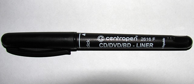

    Я купил такой маркер. Не выбирая, наугад. Вполне устраивает. Хлорным железом не растворяется.
