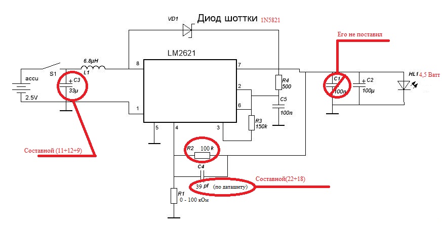

  8. chem_kot
    По даташиту С3 в СЕПИК схеме вообще 0.1мкф!!!Скиньте ссыль на вашу схему или прикрепите сюда в виде картинки, и напишите номиналы всех деталей, которые не написали! Так же можно и фото...а так остается только гадать на кофейной гуще...
  9. zyn
    zyn Новичок
    Вот фотка и схема:

  10. zyn
    zyn Новичок
    Добился таки КПД в 71%. С большим треском. И он постоянно падает при включённой схеме до 65% изза нагрева ЛМ-ки. Больше ничего не греется.
    Так же добился стабильной работы и чёткой регулировки. Теперь светик на 4,5 Ватта не грузит схему, и даёт ей контролировать ток и напругу.

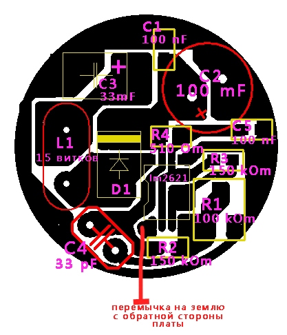

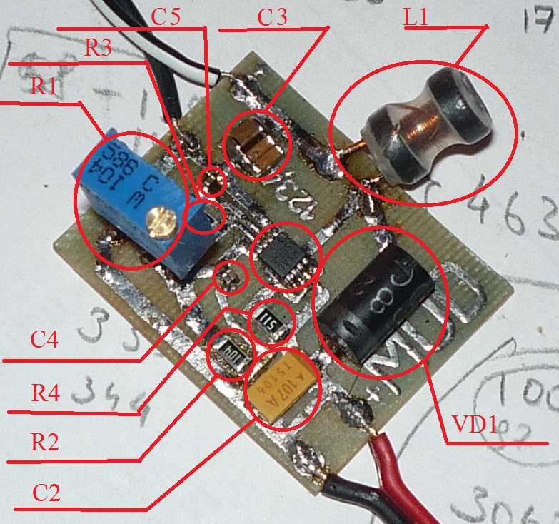

    Вот моя плата с драйвером на LM2621. Проверено мною, работает 100%. Не греется.
    При большой нагрузке чуть тёпленькая. На выходе регулируется напряжение до 14В при минимальном входе 3В.
    На выходе ток зависит от подключаемой нагрузки с возможностью регулировки. При подключении лазерного диода 12Х, я получил максимальный ток 120мА, подав на вход напряжения с АА аккумулятора 1.2В GP 2500мА,
    Чуть ниже плата в Lay формате:
