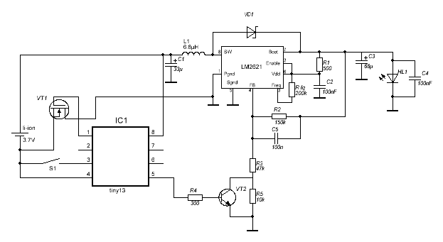

    Есть у меня желание сделать драйвер на фиолетовый диод. Идея драйвера такова. li-ion аккум. МК (питается напрямую от аккума) с помощью маленького полевичка (IRLML6401) включающий преобразователь на lm2621. У преобразователя делитель будет состоять из 3х резисторов. (2шт. от 4 ножке к земле). Один самый нижний шунтируется транзистором (который управляется МК). Вот думаю шунтирующий транзистор какой брать полевой или биполярный вроде разницы никакой. Цель ухищрений собрать схему которая может выдавать 2 мощности, и возможность заблокировать, разблокировать работу схемы и выбирать режимы работы. Непонятно? Дайте схему стандартного драйвера на lm2621 в .spl дорисую...

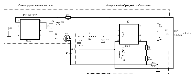

    Если кому интересно, вот такие гибридные схемы ставят китайцы в мощные фонарики. Мощность (потребляемая) светодиода к которому подключен данный драйвер 3.7W. При токе 1А падение напряжения 3.7В. Это к вопросу о построении гибридных схем. Обратите внимание на токовый резистор - 0.1 Ома.

    Есть у меня желание сделать драйвер на фиолетовый диод. Идея драйвера такова. li-ion аккум. МК (питается напрямую от аккума) с помощью маленького полевичка (IRLML6401) включающий преобразователь на lm2621. У преобразователя делитель будет состоять из 3х резисторов. Один самый нижний шунтируется транзистором (который управляется МК). Вот думаю шунтирующий транзистор какой брать полевой или биполярный вроде разницы никакой. Цель ухищрений собрать схему которая может выдавать 2 мощности, и возможность заблокировать, разблокировать работу схемы (защита от "чужих рук" да и над друзьями можно будет пошутить - у меня спички зажигает а у тебя нет :D )
    Вот так я представляю свою схему. Кто что скажет? Даст ли что-нибудь введение ОС по току? Я проверял на 100ма диод греется не сильно ток растет +5ма

  6. Artemka
    Зачем так мудрить? у микросхемы enable же есть...
  7. tolyan23
    tolyan23 Новичок
    Не.. не годиться ток через диод шотки и лазер пойдет и будет батарею разряжать
  8. Artemka
    Эм, тогда это драйвер для фиолета! красный сгорит сразу, это повышающий преобразователь, понижать не умеет..

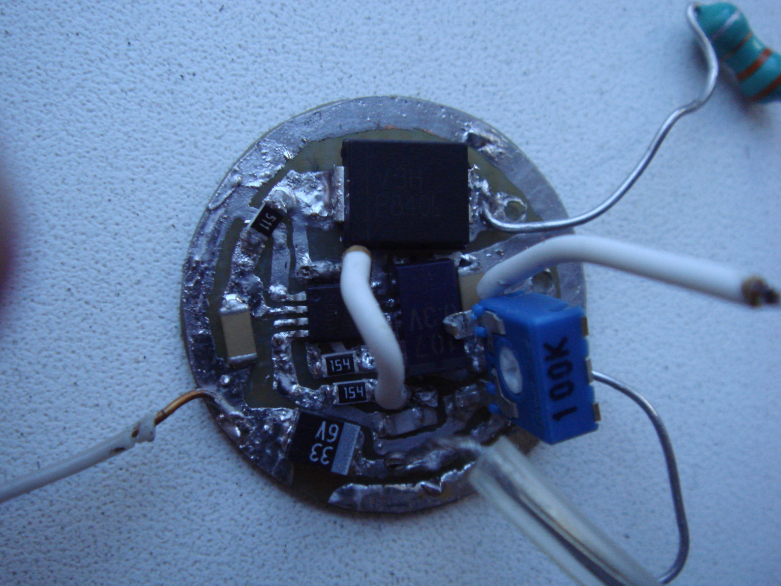

    Спаял плату, не пашет....тупо даже питания на выводах на лаз.диод нету.... в чем может быть проблемма? вроде везде пропай есть...

    Наиболее вероятноый вариант - неверно припаян диод Шоттки на плату, больше не вижу возможных причин.

    Да нет, вроде так, полоска "-"..направлен так же как на схеме...танталы полоска "+"...может быть из за неправильного железа, может не то что надо дали в магазе...?...

    Лучше для уверенности тестером проверить правильно ли анод и катод диода Шоттки расположены... Тут дело в другом - даже если микросхема не запустится то на выходе будет напряжение питания минус падение напряжения на диоде, ведь ток пойдет через диод Шоттки и катушку. А тут 0В на выходе - значит, где-то обрыв.

    Вот фотка, ща попробую перевернуть...

    все, заработало, видимо на тестере где-то не контакт был О_о...ща буду замеры делать...
    Вообщем показатели такие... Вход: 2.2В 1.15А, на ЛД 500мА, 2.85В О_о...блин, 500мА это при полном выкрученном R1.... оч большой ток...как поменее сделать? кста, если выкрутить R1 на середину то ток будет 1050мА, а вольтаж тот же...
    резистор влепить последовательно с лд небольшой

    Это снизит КПД. Более разумным решением будет изменение номиналов резисторов в цепи обратной связи. Чтобы понизить диапазон напряжений на выходе, нужно либо увеличить сопротивление подстроечника, или уменьшить сопротивление резистора, идущего от диода Шоттки к FB.

    Вы меня конечно извините, но я не сильно разбираюсь в электронике..
    Резисторы в цепи обратной связи это какие R3, R2? Что такое сепик? :)
    Понял только, что либо увеличить сопр подстроечника, либо уменьшить R4...на сколько подстроечник увеличить 200кОм? и на сколько уменьшить R4, примерно 400Ом?
