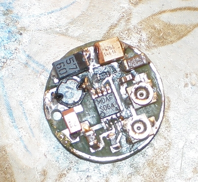

  10. questforwin
    questforwin Пользователь
    всё работает :)
    измените расширение на lay
    • 16 мм.zip
      47,2 КБ
      537
      141,9 КБ
      728
  11. maks
    maks Пользователь
    ужос, вся плата во флюсе, я сомниваюсь что "это" работает нормально...
    флюс особо не влияет - я уже писал!!!
    зачем 2 переменника?
  13. questforwin
    для меня так просче.....

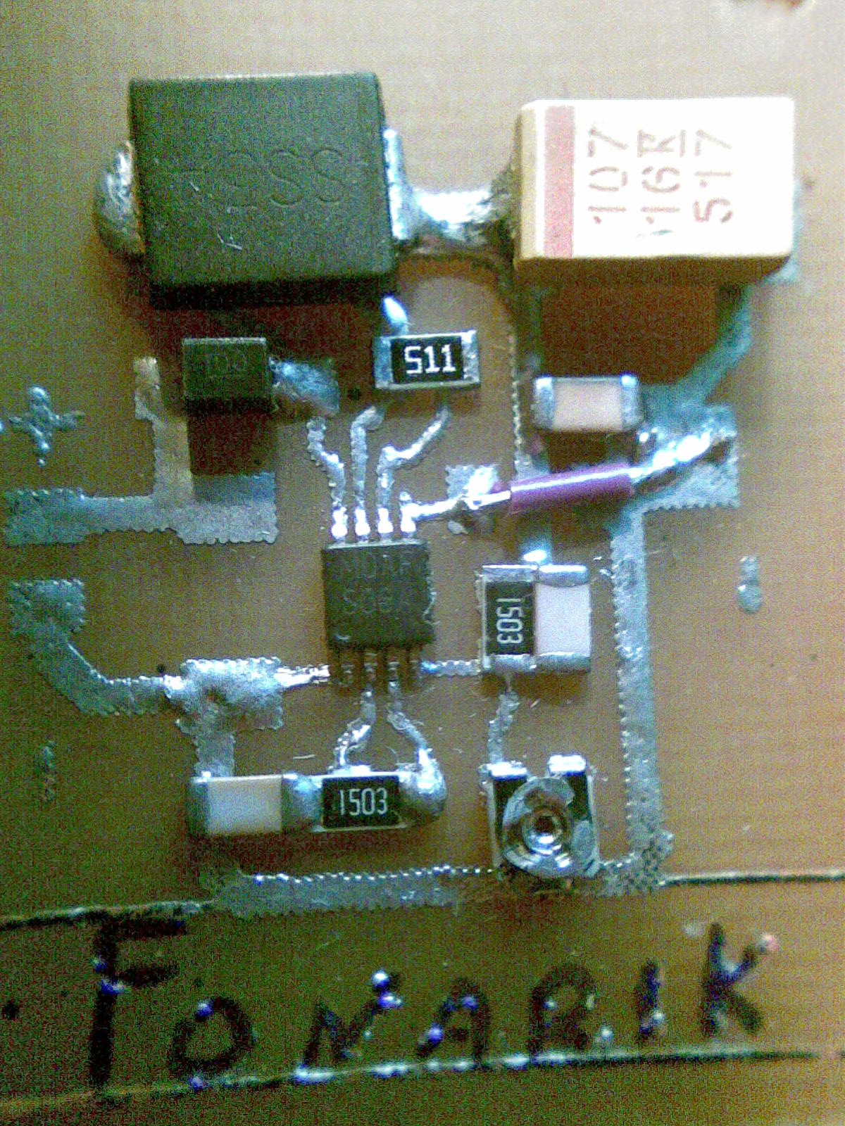

  19. Fonarik
    Fonarik Пользователь
    вот я собрал схему, но нету одного корденцатора.... можна ли включать без него? и что вы скажете по поводу дроселя? 10 мкгн
    ЗЫ: плата сделана без единой капли кислоты, флюса или канифоли
      451,7 КБ
      551
  20. 4eef
    4eef Пользователь
    блин, надо удалить сцылку на свою печатку)))
    индуктя слишком мелкая, насытится примерно на 50-100мА выходного тока при 3В.
