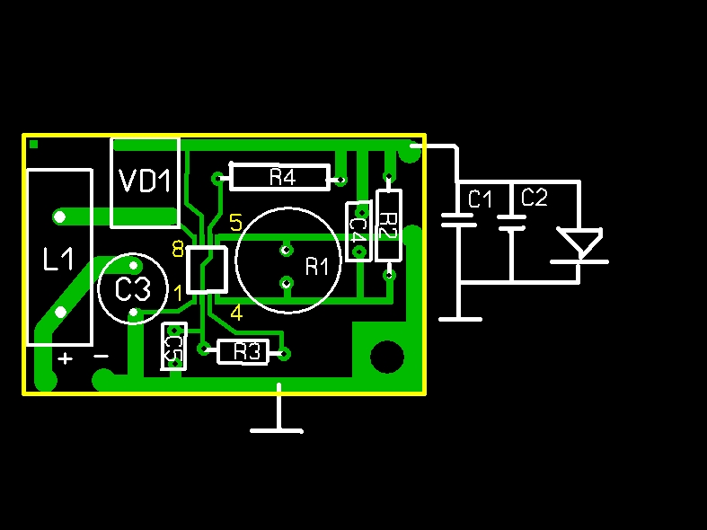

    Наваял в Sprint Layout'e схему драйвера на lm2621 под свой корпус.
    Просьба к разбирающимся в вопросе - укажите на ошибки.
    Катушку планирую расположить "лежа" это нормально или лучше поставить.
    "Страшно" ли что между лап C4 и R2 проходит "земля"?
    насчет катушки думаю,что без разницы...да и по поводу дорожек - тоже думаю,что пофиг, тк у нас не электрометрическая и не свч схема
  20. Artemka
    2.426
    Казань
    Про дорржки зря думаешь, силовые должны быть как можно короче и не переплетаться с сигнальными! разводка нормальная, работать будет! индуктю действительно пох как класть.
