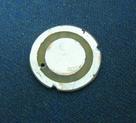

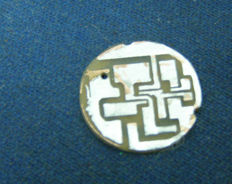

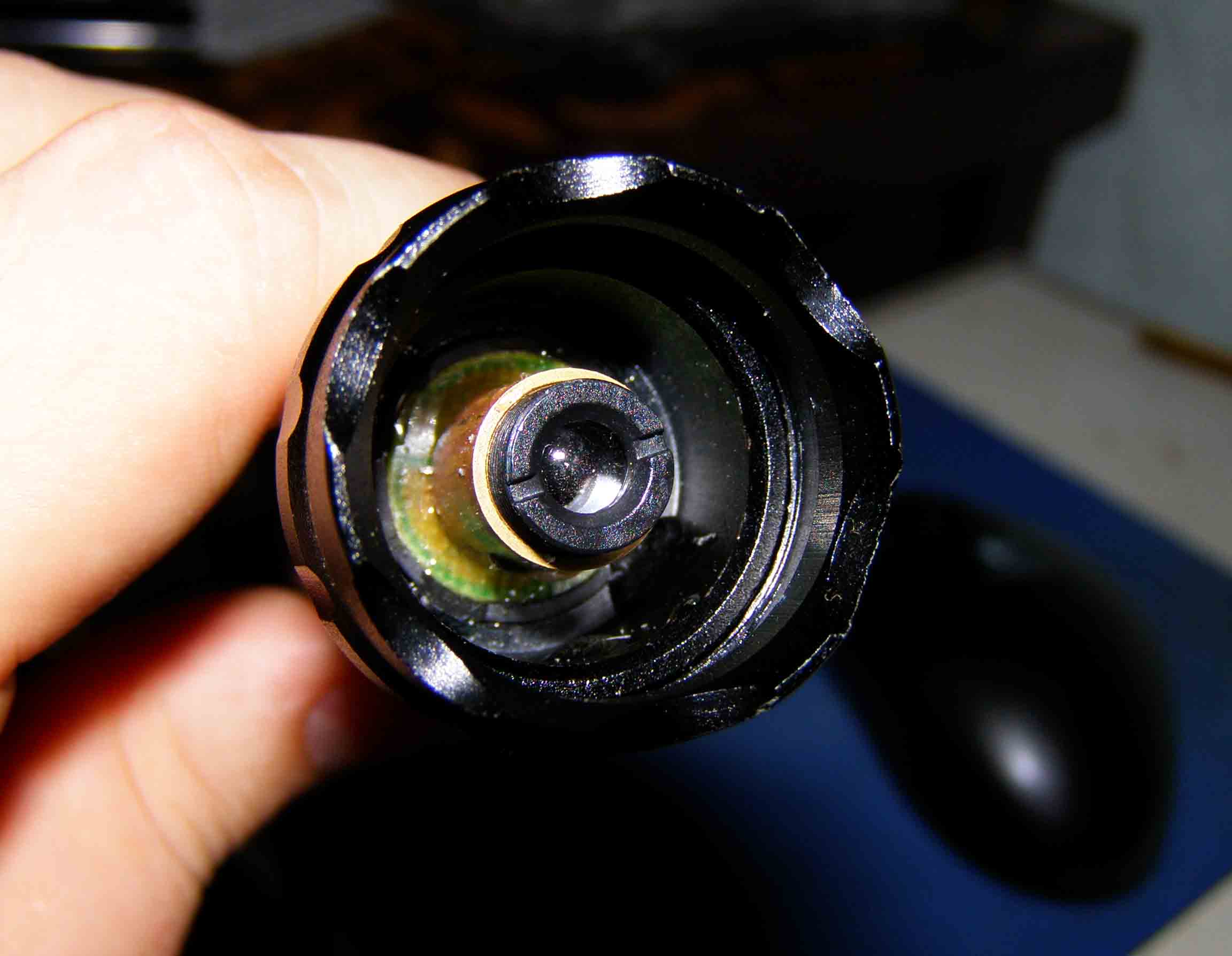

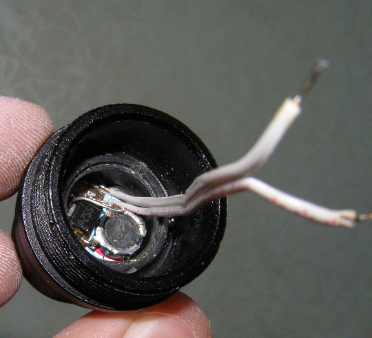

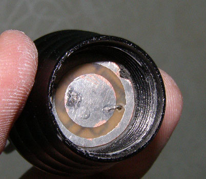

    вощим решил переделать драйвер и в viewtopic.php?f=6&t=192&start=0. Тама стоит 20х ЛД, так шо ток в 0,4А должен держать. Катушка из HDD . Вобщим завелась также с пол оборота, ток настроил без проблем.
    Но как только вставил это всё в фонарик-- чёто нимного слабее както светит. Пол дня голову ломал из-за чего...окозалось, что в кнопке не полное КЗ, а гдгто 1-2 ома (кстати раньше с таким сталкиволся, но чёто забыл), вот изза кнопки то и не на полную мощ светит. Вощим паменял кнопку-- нормально стал светить. Ток потребления от 2хАА около 1А+-. ЛД греется, но терпимо, обмотал модуль толтым медным проводом в качестве радиатора.
      83,5 КБ
      686

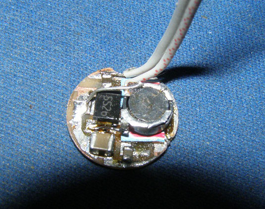

  12. Kiccer
    Kiccer Пользователь
    опять небольшая платка с lm :D (13.5x14мм вроде) правда паял в час ночи :) поэтому особо не чистил и не проверял ровность)))
    и все опять идеально работает? :eek: вам всем надо в монтажники идти
