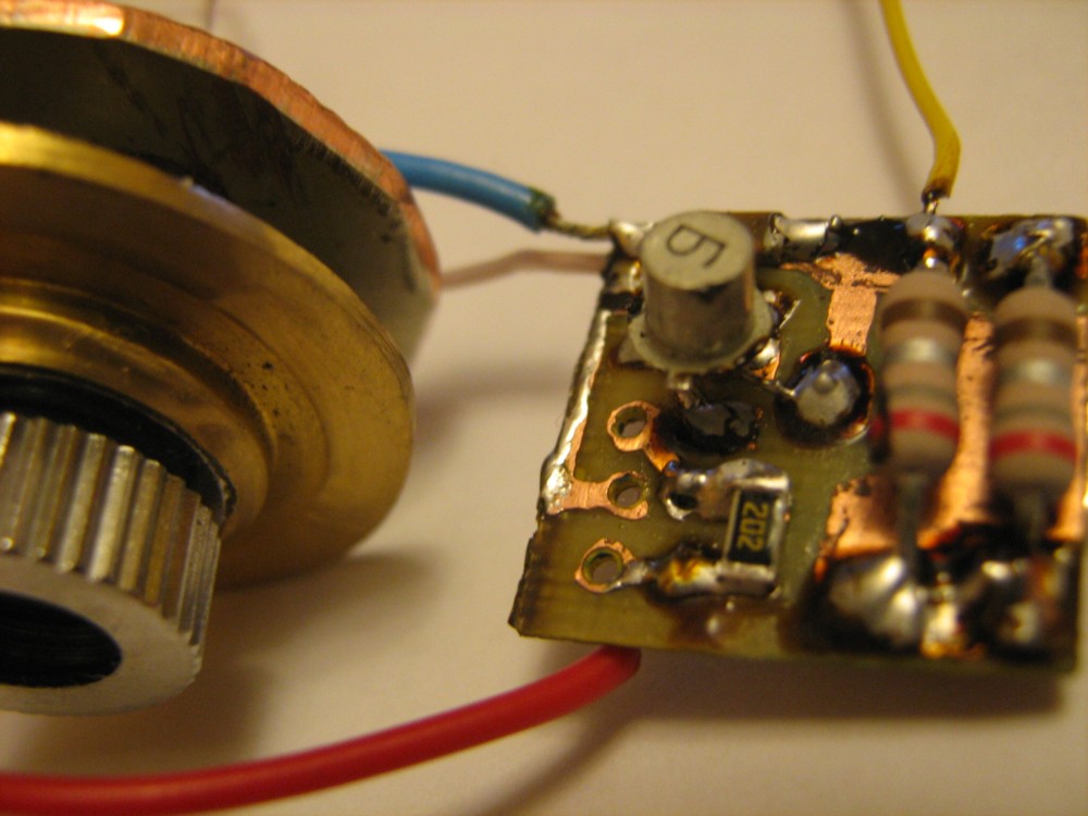

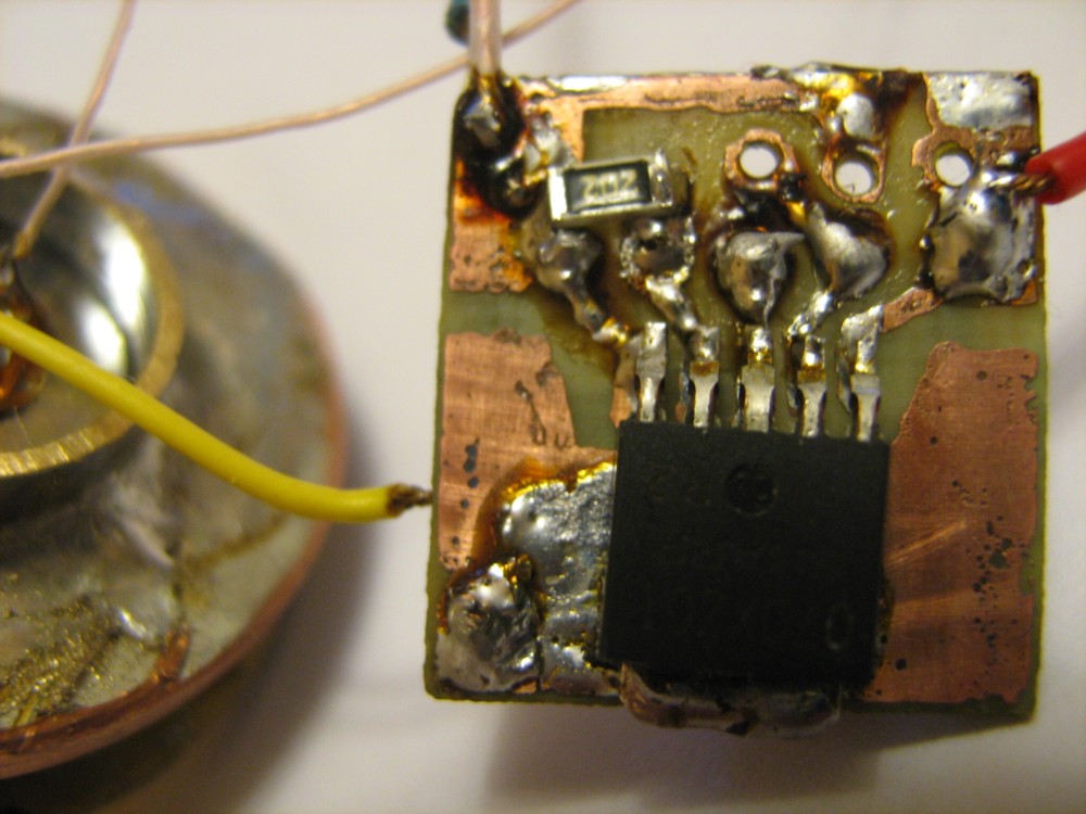

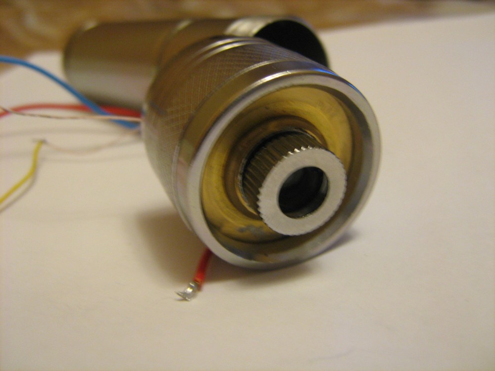

    На праздниках появилось время.... и я наконец-то изготовил платку для этого драйвера ( давно уже не делал и получилось не очень красиво :( ) все спаял и подключил лазер вживую...
    Что получилось:
    1. Поведение драйвера с ЛД ничем не отличается от результатов испытаний на эквиваленте.... :D
    2. Драйвер прекрасно работает от 3-х вольт :D ..... некоторые сомневались....
    Результаты снятия ВАХ системы по точкам:
    Uпит. __ Iлд. __ КПД
    2.8в __ 350мА __ 91%
    2.9В __ 370мА __ 88%
    3.0В __ 380мА __ 85% ---------- расчетная точка----------
    3.1В __ 390мА __ 83%
    3.2В __ 390мА __ 81%
    3.3В __ 385мА __ 77%
    3.4В __ 380мА __ 75%
    3.5В __ 375мА
    3.6в __ 370мА
    4.0В __ 365мА __ 63%
    4.5в __ 360мА __ 56%
    Напоминаю что расчетный ток был 380мА......( токоизмерительный резистор 0.56 Ом)
    Замечено интересное поведение драйвера.... при увеличении напряжения питания, ток начинает уменьшаться ...Максимум тока приходится на 3.2 Вольта.. :confused: :lol: при разрядке аккумуляторов ток будет повышаться...
    При питании от 4.5...5.0вольт драйвер греется , но не сильно...., при 3.0...4.0 вольтах вообще холодный :D
    3. Место в корпусе занимает в 2 раза меньше, чем оно там присутствует... :)
    В общем я доволен как слон :Yahoo!:
    Питать буду от 3-х Ni-Mn аккумуляторов ААА ( поскольку корпус от фонарика на это расчитан ) они как раз даже в разряженном состоянии дают 3 Вольта (в заряженном 4.35 В)
    Для любителей экспериментов: эквивалент нагрузки в виде 3-х последовательно соединенных мощных выпрямительных диодов очень хорошо эмулирует поведение лазера.... ОЧЕНЬ рекомендую!!!! для проверки и настройки, чтоб не гробить лазеры....
    Фотки выложу чуть позже....

    А это типа фотки обещанные..... :D
      128,3 КБ
      995
      142,8 КБ
      1.172
      97,4 КБ
      1.045
      124,4 КБ
      1.056
    чуток поаккуратнее бы собрать и все вообще улетно будет! ;)
  8. Koner
    Koner Пользователь
    Да давно уже ничего не собирал..... навыки потерялись :(
