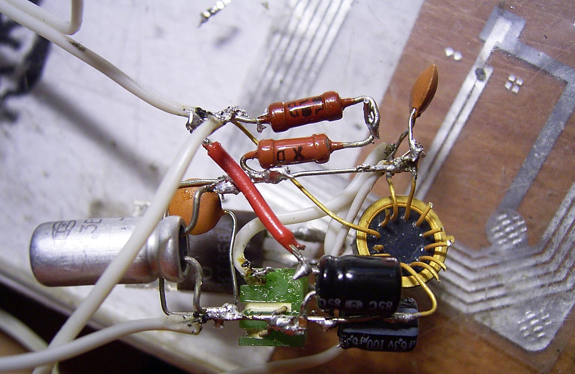

  8. ПИРОТЕХНИК
    ПИРОТЕХНИК Новичок
    работает только хило)) но от 6 нормально
    ток держит. напряжение -нет.
      277,1 КБ
      1.058
    стабилизатор тока должен держать ток через элемент нагрузки, а не напряжение на нем... :)
    собери на оу посовременнее однополярном :!:
