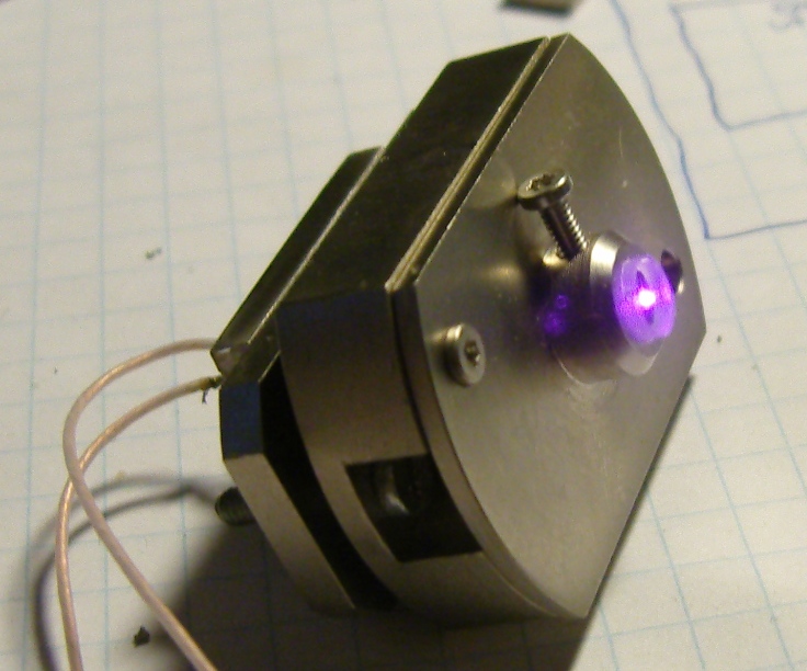

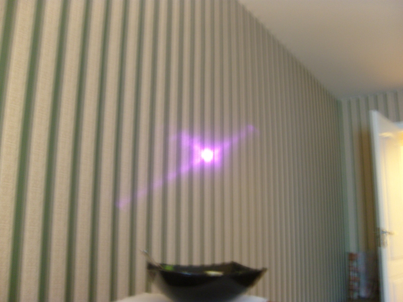

    Для "Уважаемого" Реда и еще нескольких людей которые меня кинули по собственной тупости. Вот так фокусируется мой ЛД (в корпусе которого установлена цилиндрическая микролинза) . с помощъю всего одной плоско-выпуклой короткофокусной линзой!

    Это я тупо поставил линзу (вообще не игрался с фокусным расстоянием , если подвигать то можно получить точку значительно меньшего диаметра!)
    На фотке расстояние порядка 2.5 метров от лд... диам. пучка порядка 4см... еще поиграюсь и скину фото...

    Это и есть тот 2-х ваттник который в твоём зелёном?

    На фотке вообще, какой-то полутруп из тех, что дома валяются... Выдает ватта полтора...
