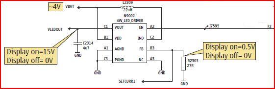

    Ничего ты от туда не вырежешь, т.к. генератор подсветки в BGA стекло-керамическом корпусе размером примерно 3х3мм и напряжение с него на подсветку около 15в. И не слишком ли дорогой драйвер получится если ради него N73 раздербанить :D .

    уроды как они достали со всякими этими BGA и FGA :evil:

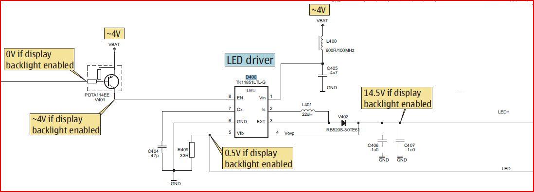

    Уж если хочешь разобрать телефон то купи убитый Nokia 7610 в любом сервисе за пиво, и мути снего.Такие же генераторы подсветки практически во всех стареньких мобилах платформы DCT-4 но только с цветным LCD. Например Nokia 3100,6610,6100,6610I,7210,7250 и т.д. У меня на работе штук 30 их валяется, руки не дойдут выкинуть.

    Генераторы то в них есть тока 25-30ма максимум...

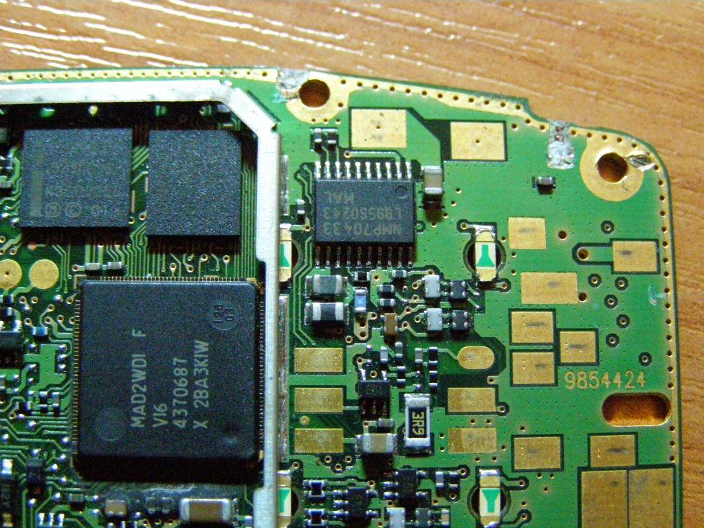

    Разобрал я 2 ноки 3210,чтото не стабилизирует нифига... Меняю напряжение на входе,на выходе меняется,и ток соответственно(((
    а эта микросхема там в каком корпусе?

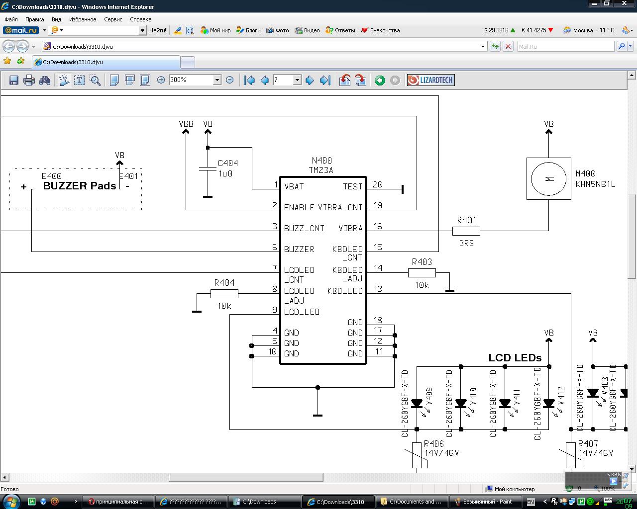

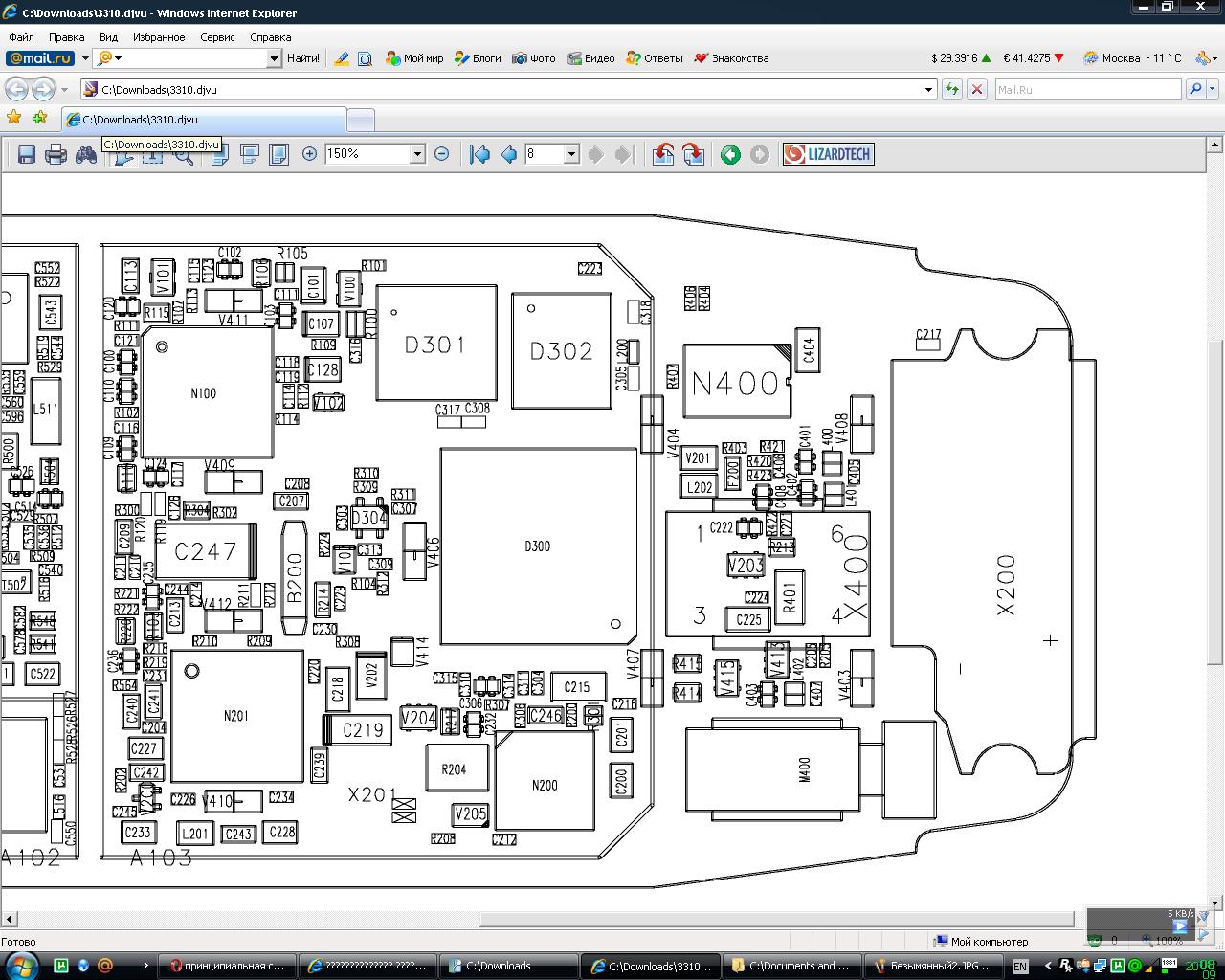

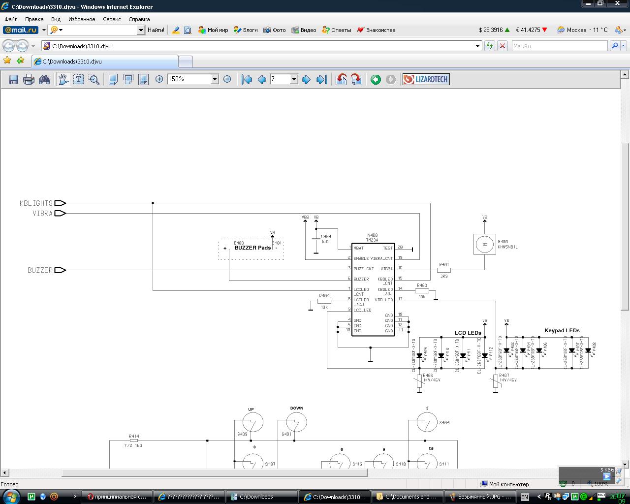

    Нашёл принципиалку для Нокиа 3310, нашёл на ней микруху которая питает диды подсвечивающие клаву и дисплей, подскажите что мне отрезать от платы, что оставить с микрухой и где будут вход и выход на плате? Заранее благодарен. И чуть не забыл пойдёт ли она вообще?
    там зеленая подсветка,которая мало жрет..сомневаюсь,что чтото можно дельное замутить

    на лазер надо хотя бы 300ма (красный из 20х)...этот дравер из нокии 3310 не даст такого тока скорее всего
