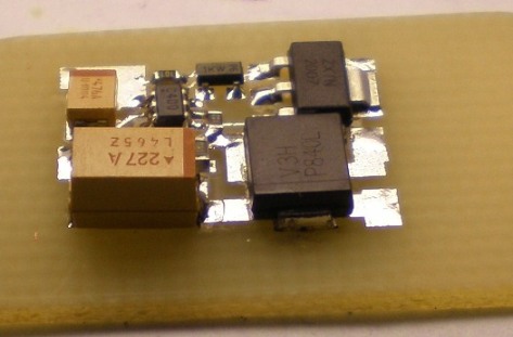

    Скоро приступлю к полным тестам драйвера на ZXSC400 на 1.5А.
    Вот то что уже есть на данный момент:
    платка 15*19мм, все припаяно кроме проволочки(эммитерный резистор) и дросселя
    Сколько не мучался, красиво сфоткать не смог :( фотик видит все шероховатости, не заметные глазом :(
      41,5 КБ
      1.704
    :) малютко)обязательно следи за нагревом схемы :idea: а эмиттерный резистор на сколько нужен?
  5. chem_kot
    Примерно 10мОм (миллиом)
    А в принципе греются там самые "дубовые" элементы - транзистор(чуть-чуть), токоизмерительные резисторы и диод. Транзистор может рассеивать 2.5Вт тепла, значит автоматически вычеркивается из списка)))Диод примерно так же, у него довольно большой корпус) В общем все должно быть в норме) Еще надо бы переразвести и сделать двухстороннюю плату...правда двухсторонки ЛУТом я еще ни разу не делал...
    ну зачем проволочка..прислать тебе 1-2 новых резисторов 2512 R010 :p ?
  7. chem_kot
    ОООо, конечно))))Еще спрашивает))) Тогда уж заодно и на 18мОм, на 12мОм, на 15мОм, и на 9мОм (какие есть:) ) А типоразмеров поменьше, например 1206 нету?) По чем они?

    Так, потестил сейчас ZXSC400, в общем 1А высрался с пол-пинка, больше пока из-за отсутствия низкоомных резисторов не пробовал брать. Нагрев умерянный. Во время тестов случайно устрол КЗ на выходе (мультиметр переключил на измерение напряжения, а щуп из гнезда "10А" забыл вынуть, а там же шунт), в общем с пплаты успело появиться облачко дыма, и я вырубил схему. После остывания все продолжало работать, но, похоже, подгорели немного резисторы (3 шт 0805 по 1ом), ток стабилизации вырос с 910 мА до ампера...скоро будет выжимка 1.5А :)

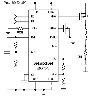

    а если ипользовать ис которые например используются в мат. платах компов для питания ОЗУ и проца? вот пример схемы, по идее должна держать аж до 40А(!!!) и не греться. можно и датчик температуры прилепить...

    микросхемы на материнках - это лишь контроллеры, которые не могут без внешних мосфетов.
    а это увеличивает габариты и сложность схемы, поэтому в нашем случае идея не имеет смсыла :)
  17. Vik
    Vik Пользователь
    Епть это шим чтоле? Которая управляет мосфетами? тогда смысла в ней точно нет :(
    Сама шимка размером то маленькая, хотя и то не совсем уж прям. А вот мосфеты к ней ого гоооо размерчиком будут...
