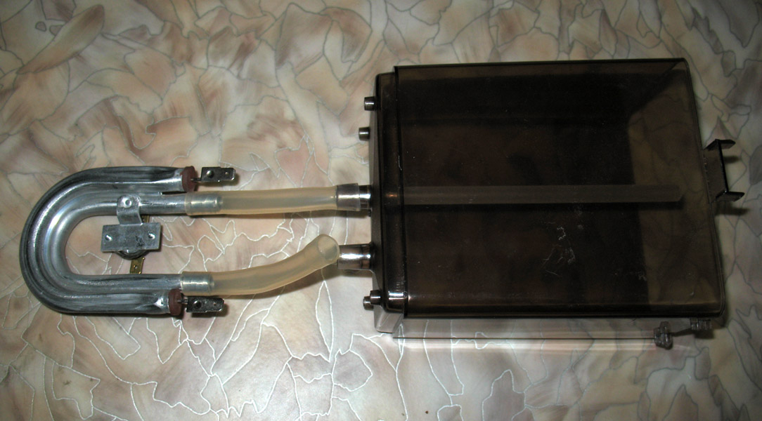

вставлю свои 5 копеек про дымомашину: Нагреватель от китайской кофеварки - представляет собой алюминиевую U-образную трубку, с керамическим нагревателем поверх трубки, со встроенным терморазмыкателем на 110 градусов. Терморазмыкатель был заменен на аналогичный, но температурой срабатывания 245 градусов. Сверху в один конец трубки подаем с капельницы или еще как-нибудь глицерин, к другому концу подставляем кулер. Если используем капельницу, то желательно оставить родной клапан. Вся горячая часть конструкции упихивалась в корпус БП от компа, бачок сверху. С бачка шел краник, потом клапан и нагреватель. Дым выходил из вертикальной трубки, кулер сбоку. Сейчас все разобрал, на фото только бачок и нагреватель: [attachment=0:ddpptoxk]IMG_1441_small.jpg[/attachment:ddpptoxk] При желании повторить - нагревательный элемент можно сделать самому.
