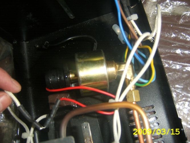

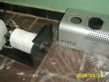

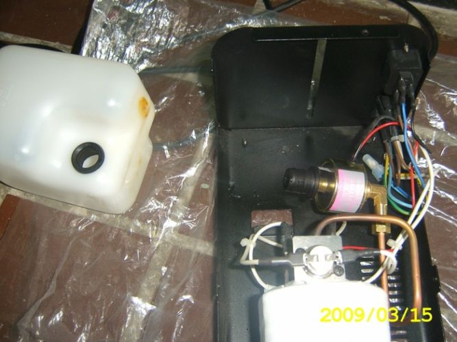

  19. LaserSun
    LaserSun Пользователь
    815
    У МЕНЯ ТОЧЬ ТАКОЙ ПРИБОР :)))
    испаритель ?? ТЕН??
    ТАм идёт что то типа Дюраль вроде в сплаве самого корпуса тена--
    сверху трубка ( в ней тонкий зазор как плоская отверка и уменьшающися) а под трубкой плоский тен ( ЗАЛИТЫЙ вроде бы алюминием... 2 контакта 220
    У меня сгорел реле температуры перегрелся тен и вытекло из тена ( вроде бы алюминь)
    ДА САМ КОРПУС И ТЕН они вроде бы из разных металлов...
    вот и всё )
