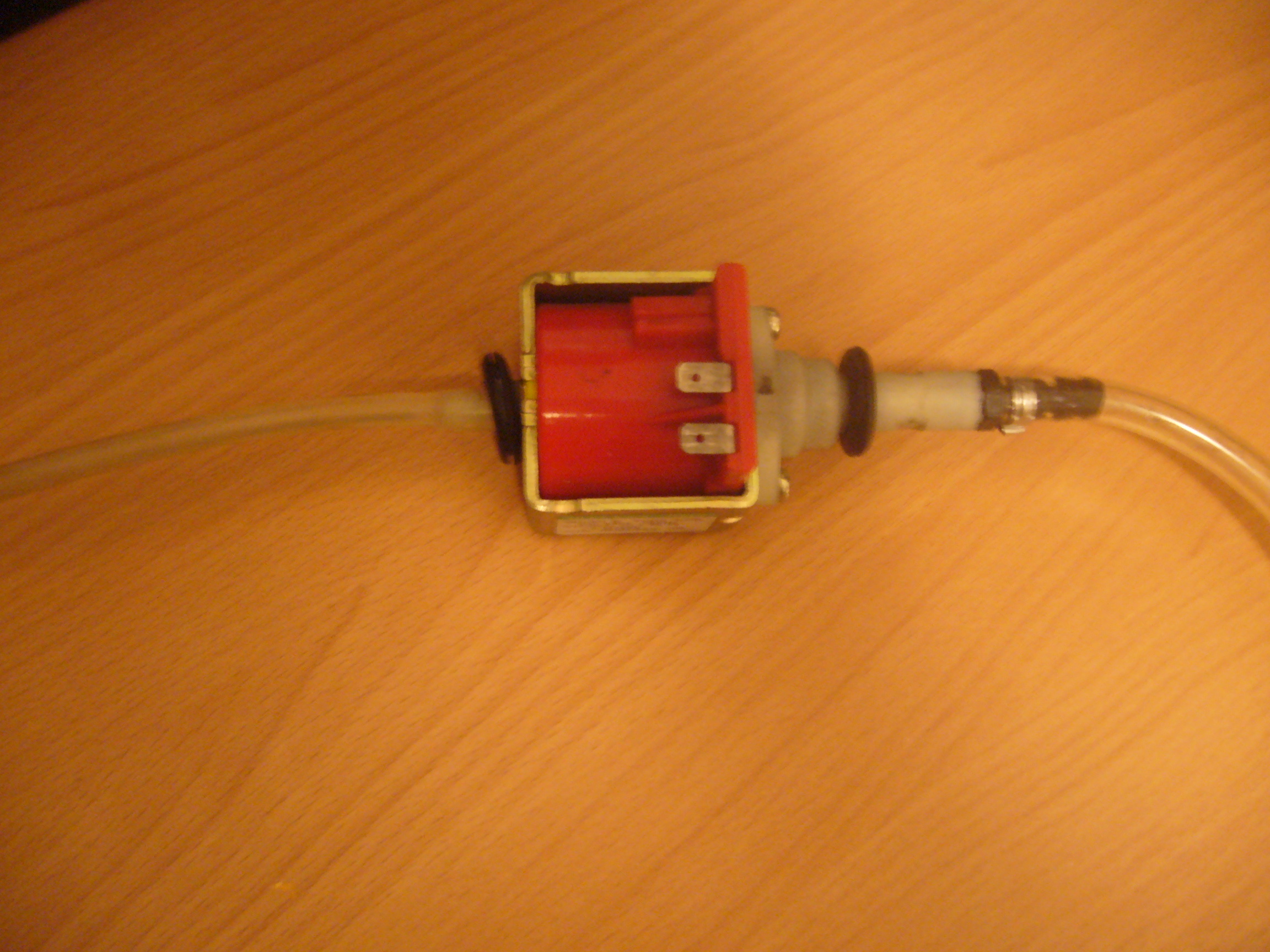

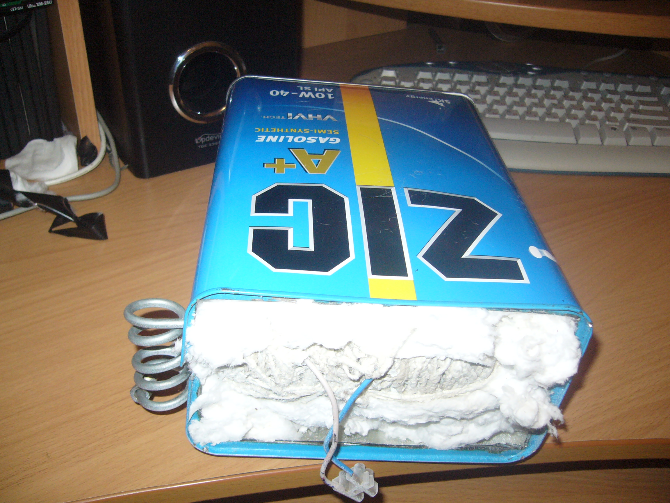

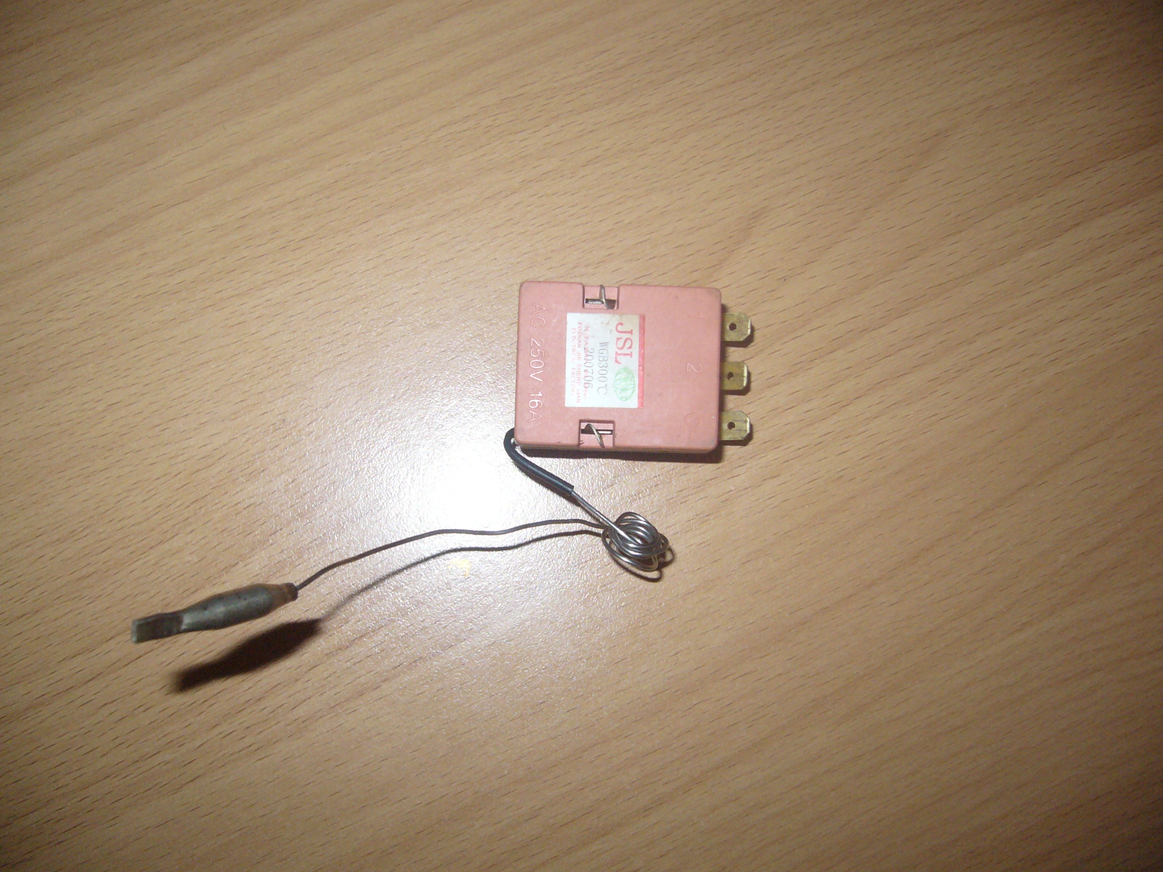

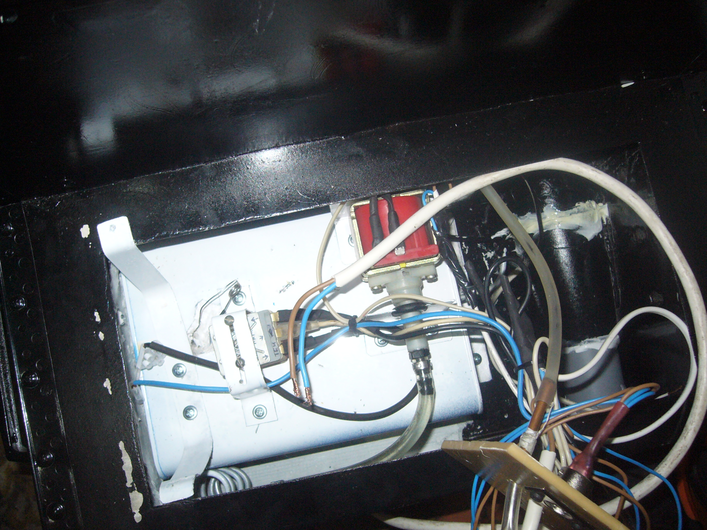

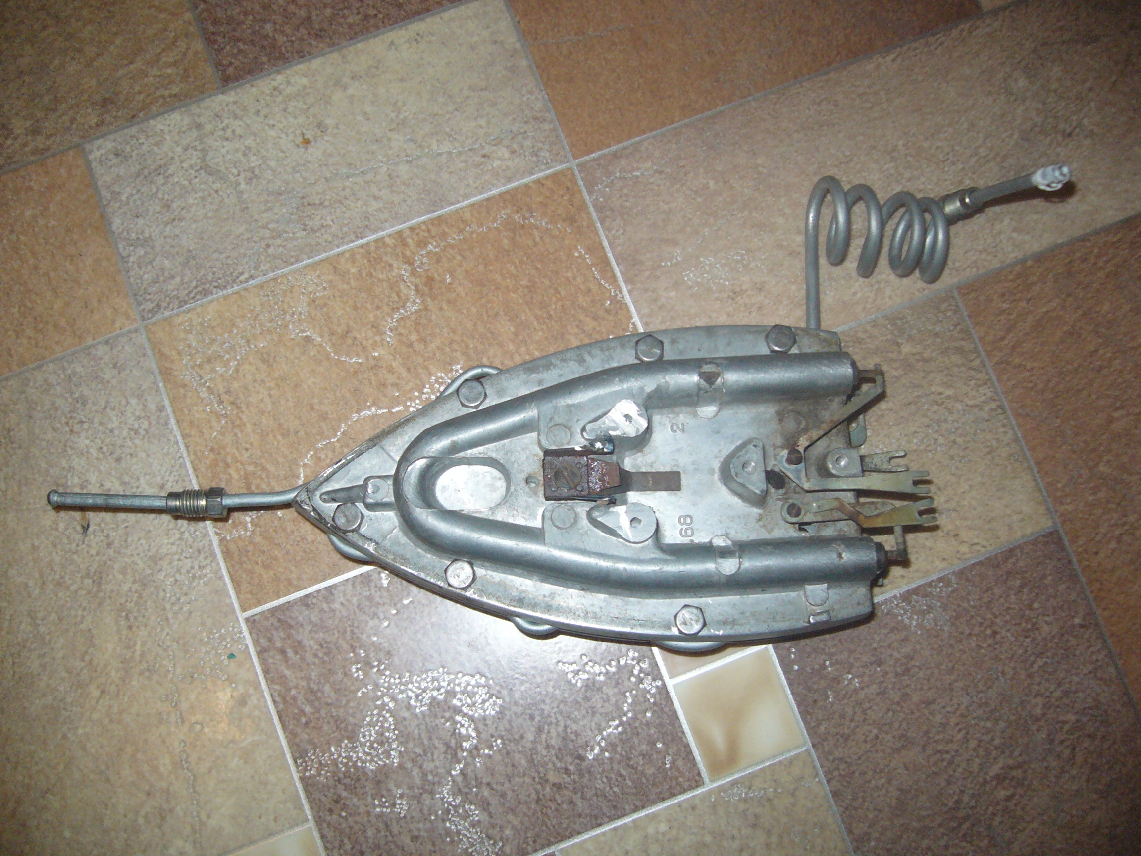

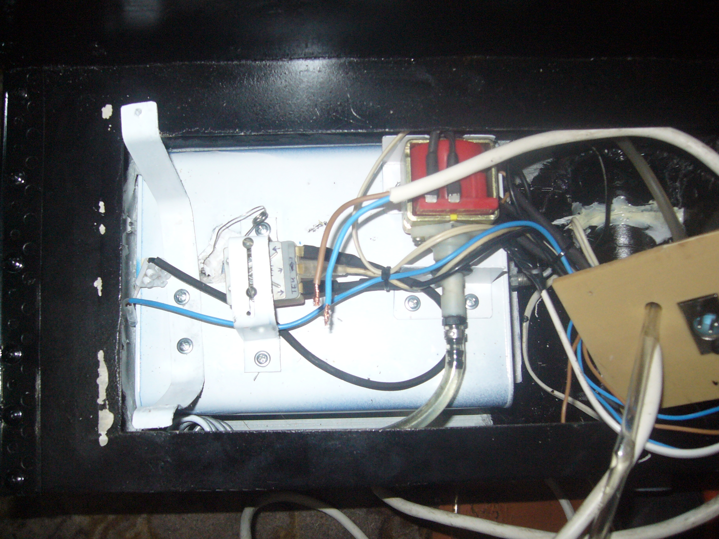

    когдато прочитал ваш форум и сделал все получилось
    1 ) 2 утюга
    2) трубка длина метр
    3) терморегулятор от сварочного по полипропилену t от 200 до 300 г
    4) насос от моющего полисоса
