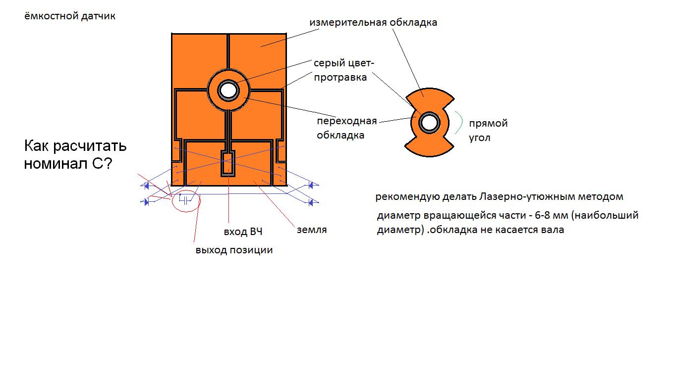

    Еще один вопросик. Как расчитать емкость( прилагаю рисунок). Она обязательна?
    Вытравил датчики. Их можно лудить или просто медь от тонера очистить?
    А то частоты высокие, скин эффект и все такое...

    Какой из вышеперечисленных подойдет в схему усилителя емкостного датчика?
    Заранее спасибо.
  16. dmitryTosv
    dmitryTosv Пользователь
    Так че дроссель лучше не ставить? Других нету ток эти.
    И про кондер что на рисунке, его не ставить тоже?
