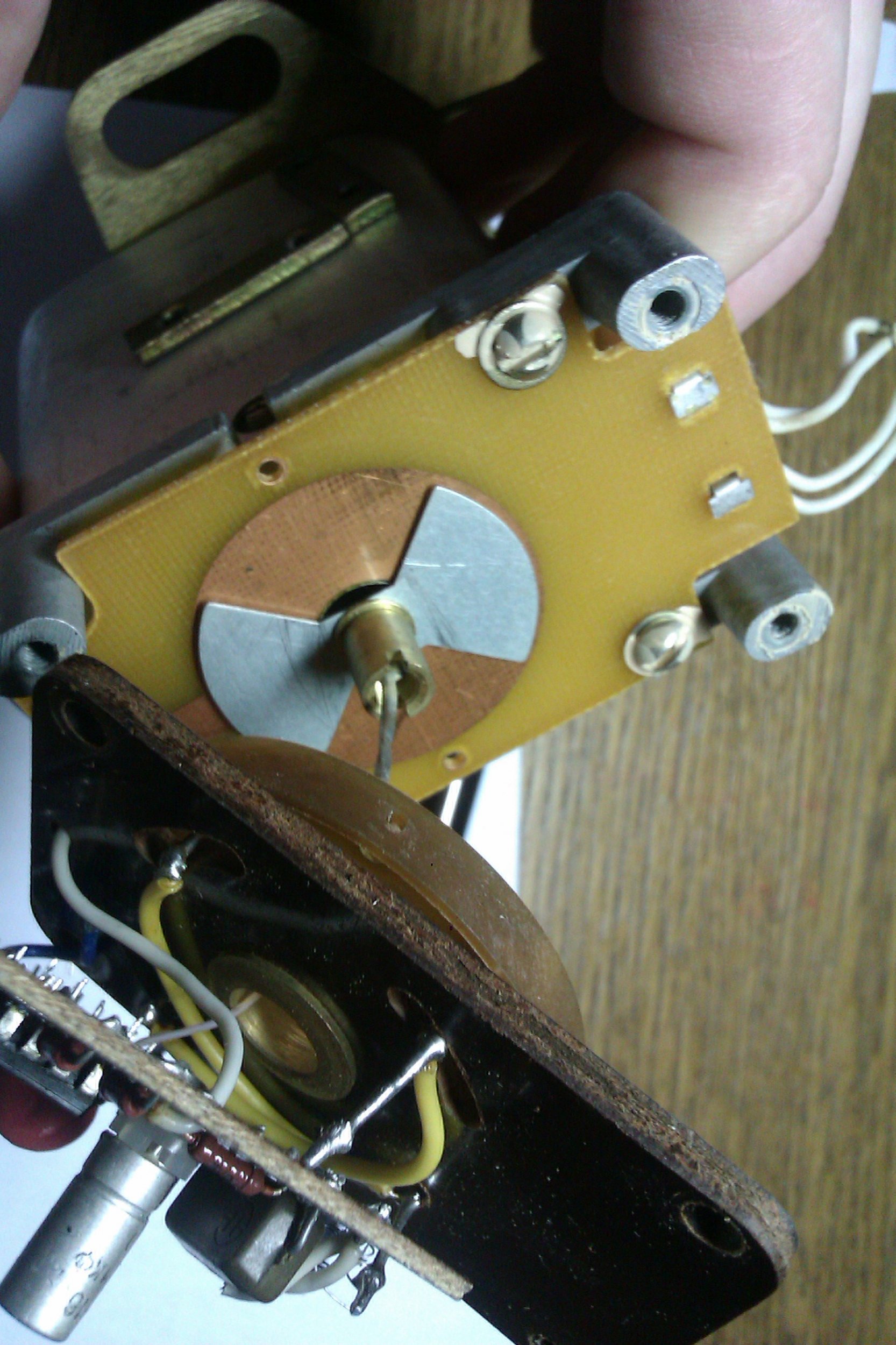

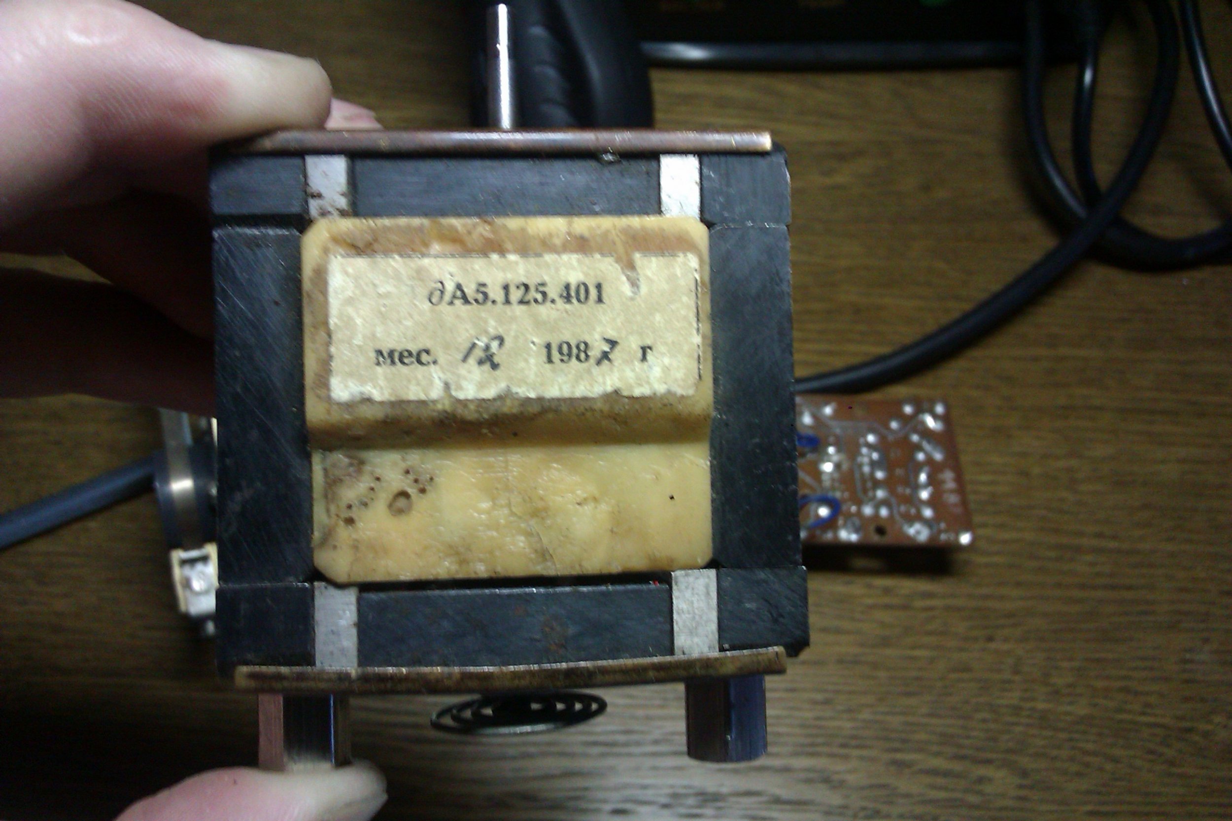

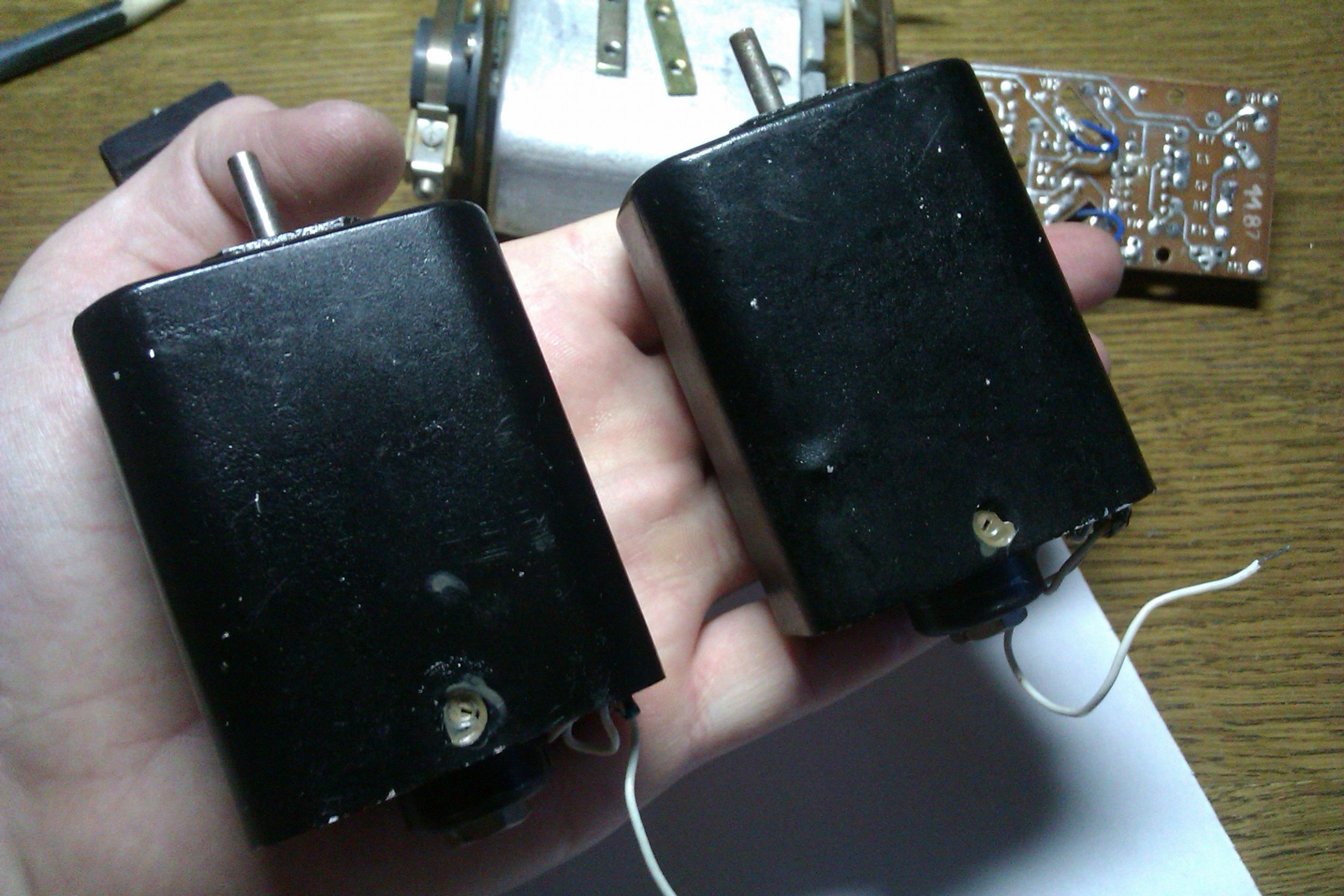

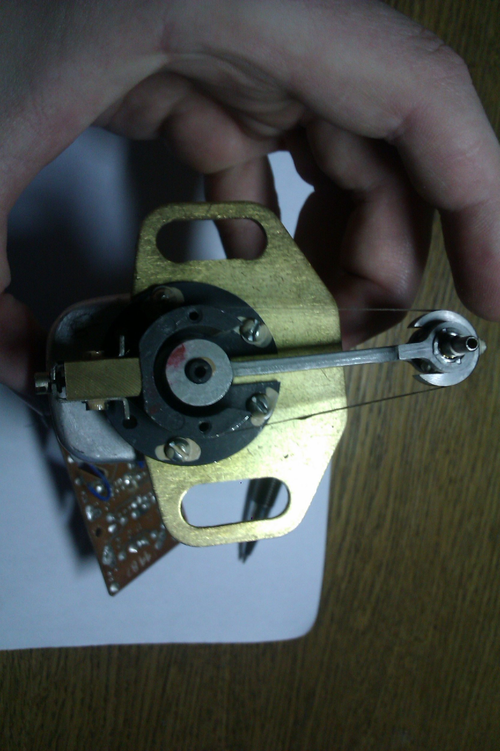

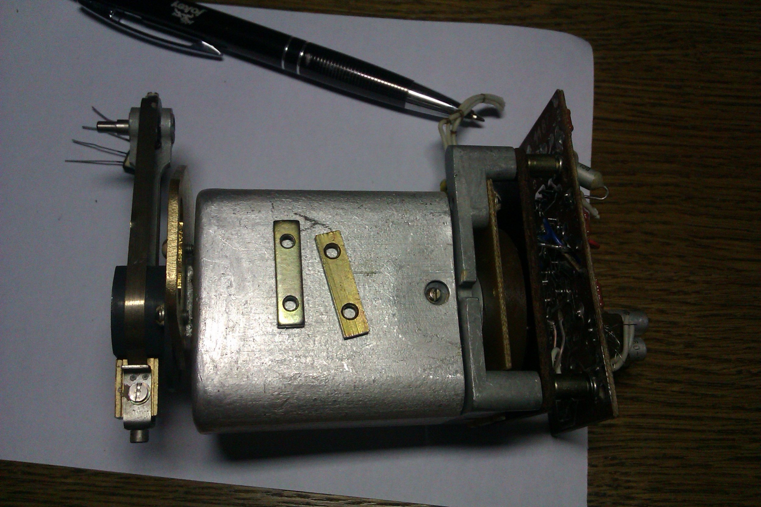

    Вчера взял у знакомого еще парочку гальвонометров из мед техники. Попробую к ним прикрутить емкостную или оптическую ОС.

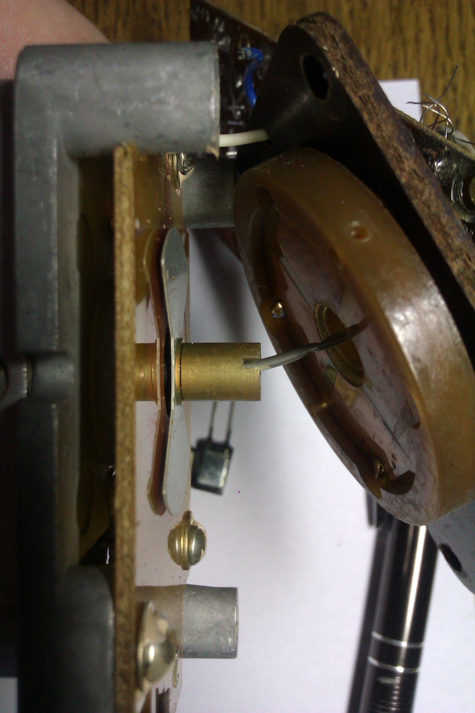

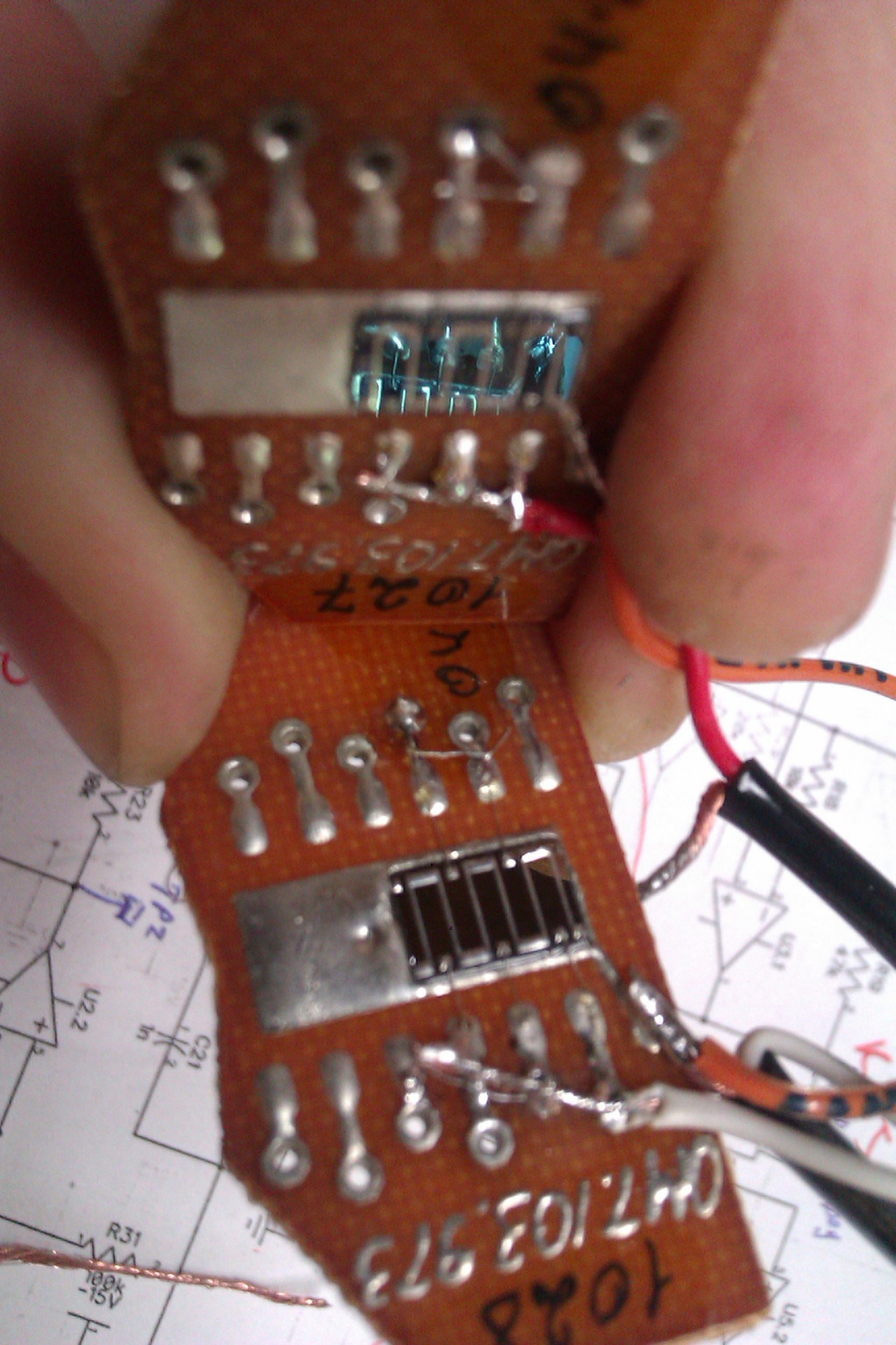

    Один гальво попался старый советский, со встроенной схемой для емкостной ОС. Еще не разобрался с его схемой включения. Попробую отпишусь.

    Сегодня экспериментировал с советским гальво (встроеная емкостная ос) . Так вот пока я настраивал ОС этот гальвонометр успел убить мою LM3886. Думаю что погибла моя лмка из-за ЭДС самоиндукции. Интересно почему в чановской схеме не стоят защитные диоды на выходе?
    Или их тут ставить нельзя?
    Завтра пойду покупать новую lm3886:(
    Какие меры посоветуете предпринять чтобы и новую не угробить.

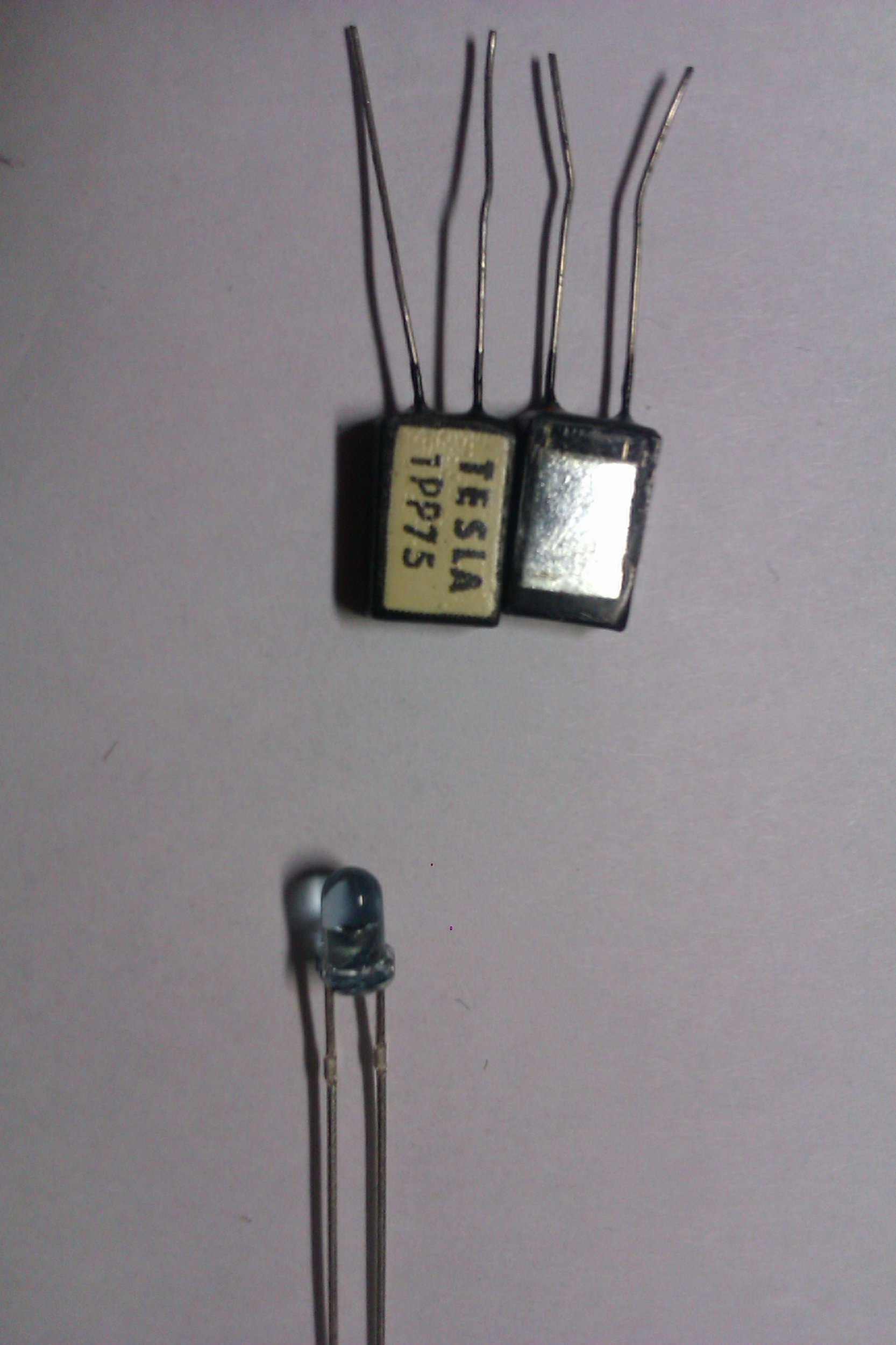

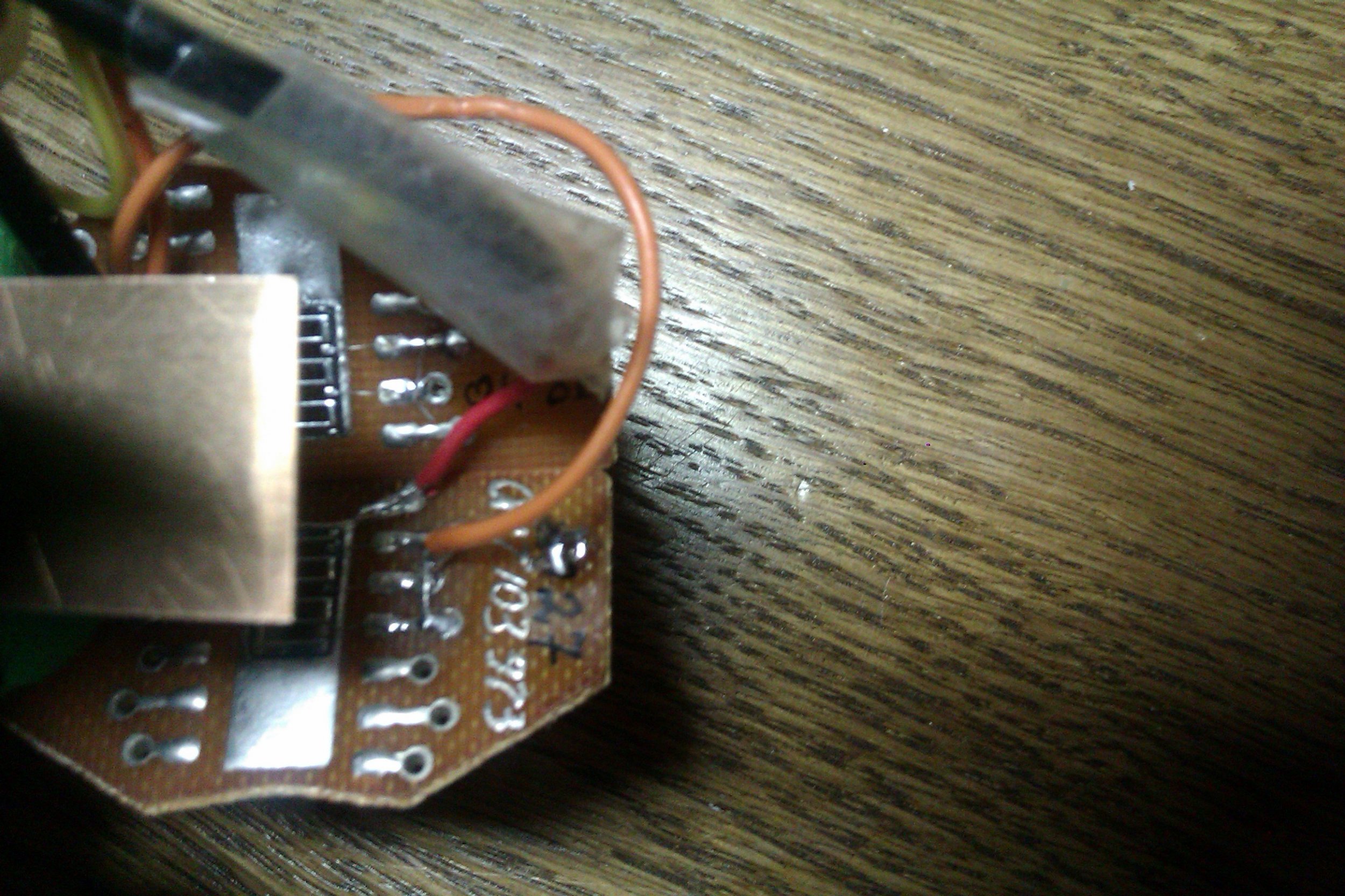

    Купил микросхему. Подключал к другому гальвонометру. Сделал оптическую ОС. Настраивал весь вечер. Результатом неудовлетворен. Подавал на вход частоту около 20Гц с генератора, относил и подносил ИК светодиод. ОС вроде как и работает, но гальво пищит. Посмотрел осцилографом на выходе Усилителя мощности, а там частота порядка 800Гц. Как будто возбуд... Незнаю куда и копать. :( Наверно завтра попробую емкостную ОС заделать. Вот ток проблема с вч диодами, х.з где их наковырять :)

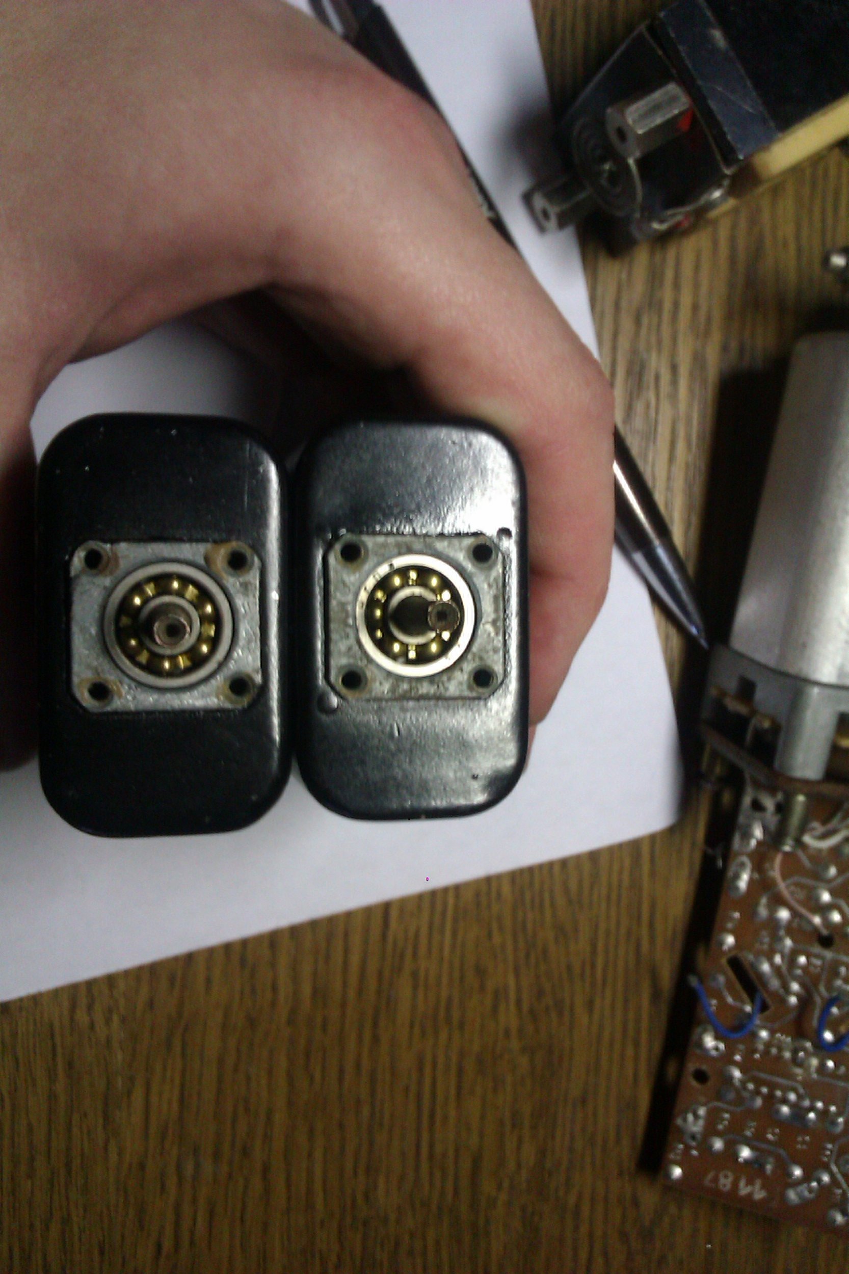

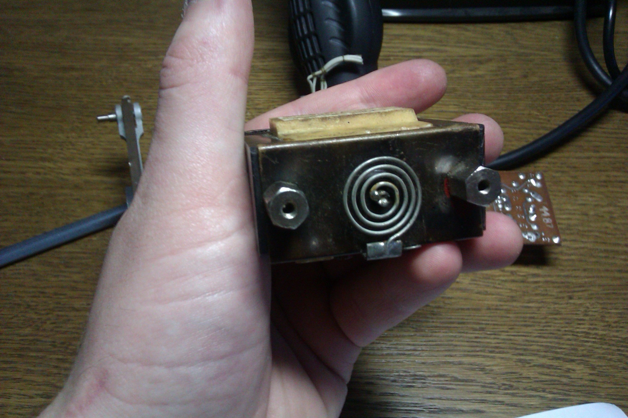

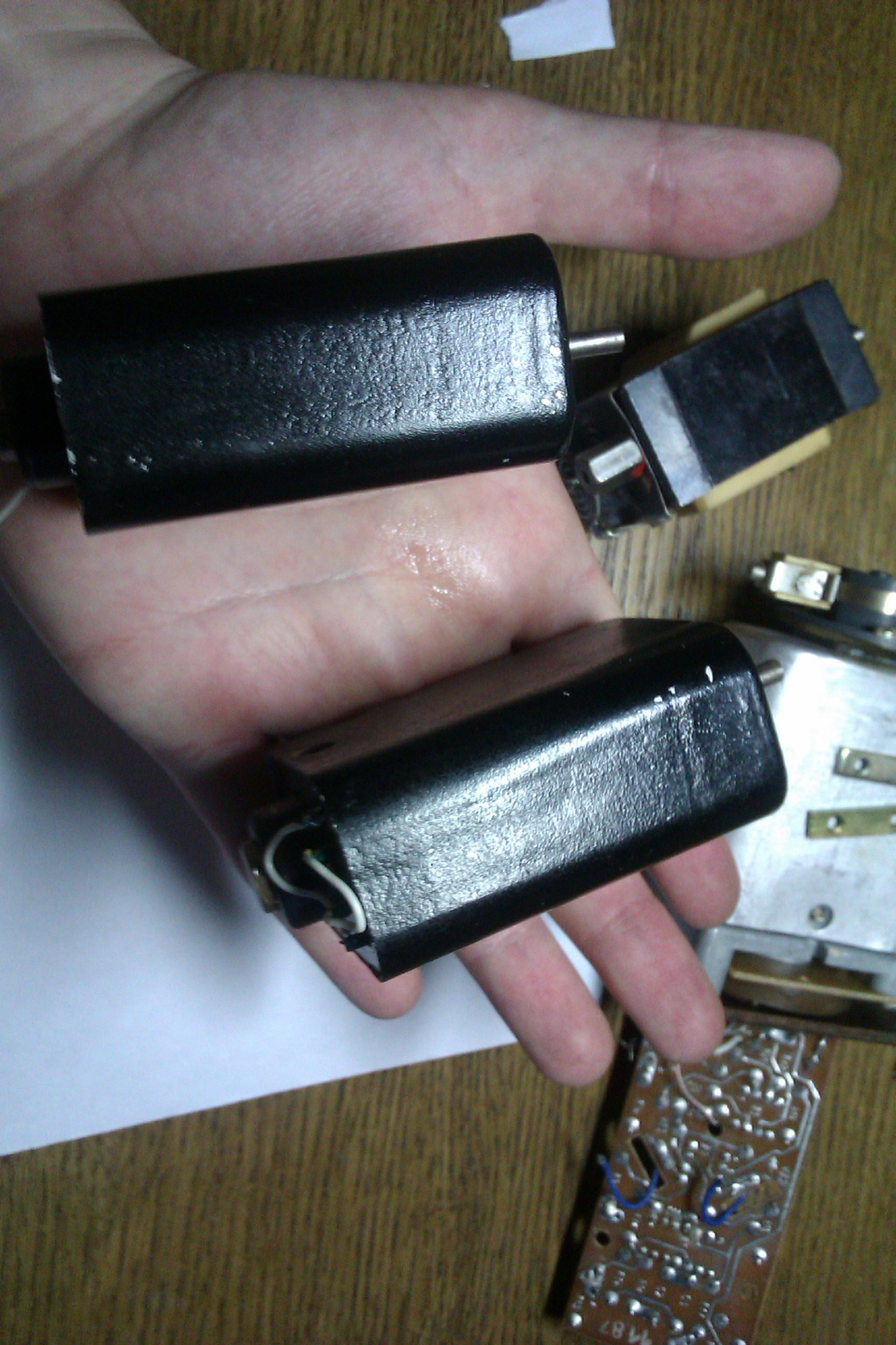

    Вот фотки моих гальво.

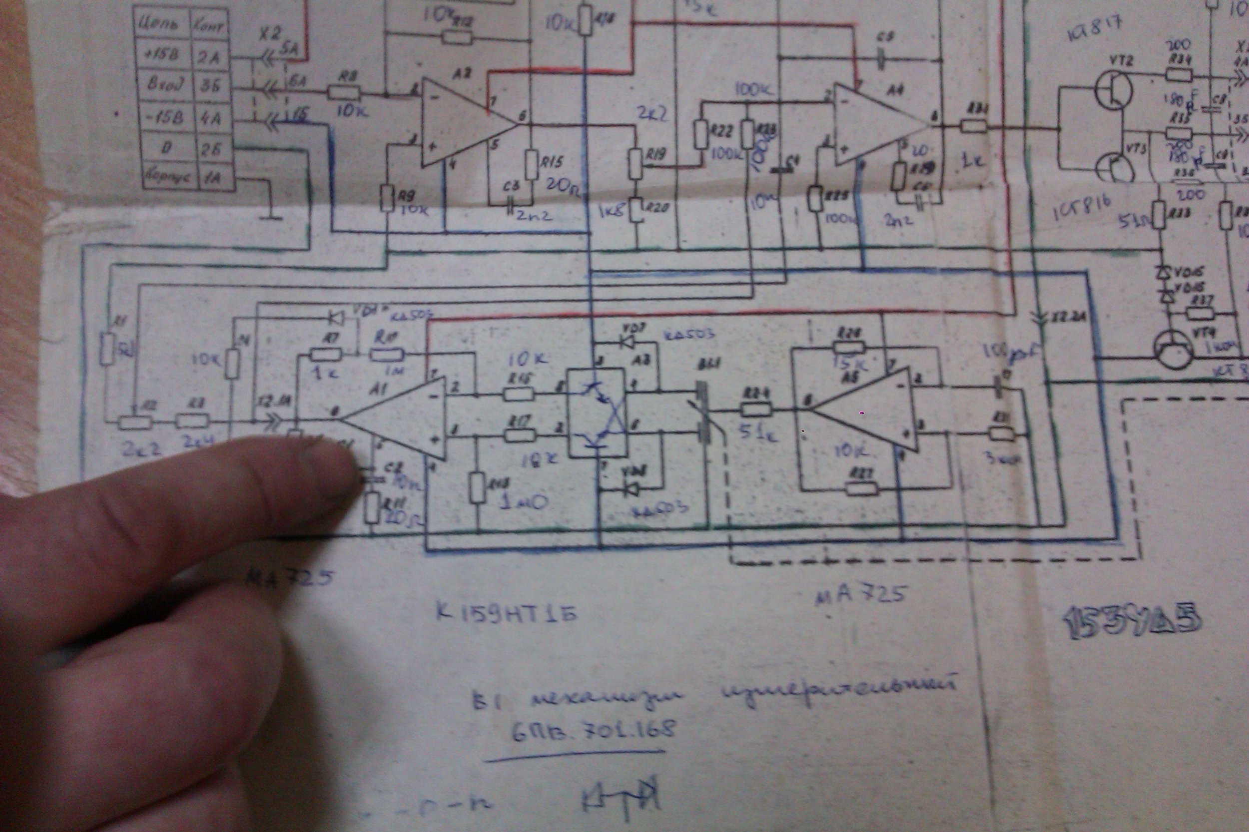

    Диоды у меня есть какие то старые. (Прикладываю фотку с коробками диодов) Посоветуйте пожалуйста что из этого древнего хлама можно поставить в емкостный датчик.
    На каком операционном усилителе лучше делать усилитель позиции?
    На ВЧ генератор можно ли ставить К561ТЛ1(она вроде как с тригером шмидта) ?
    А на чем вы собирали свой синтезатор частоты?
    Сам датчик попробую вырезать из фольгированного стеклотекстолита (без травления).
    А как у вас дела? Продвигаетесь потихоньку? Что насчет stm32 в качестве подмоги аналоговой части?

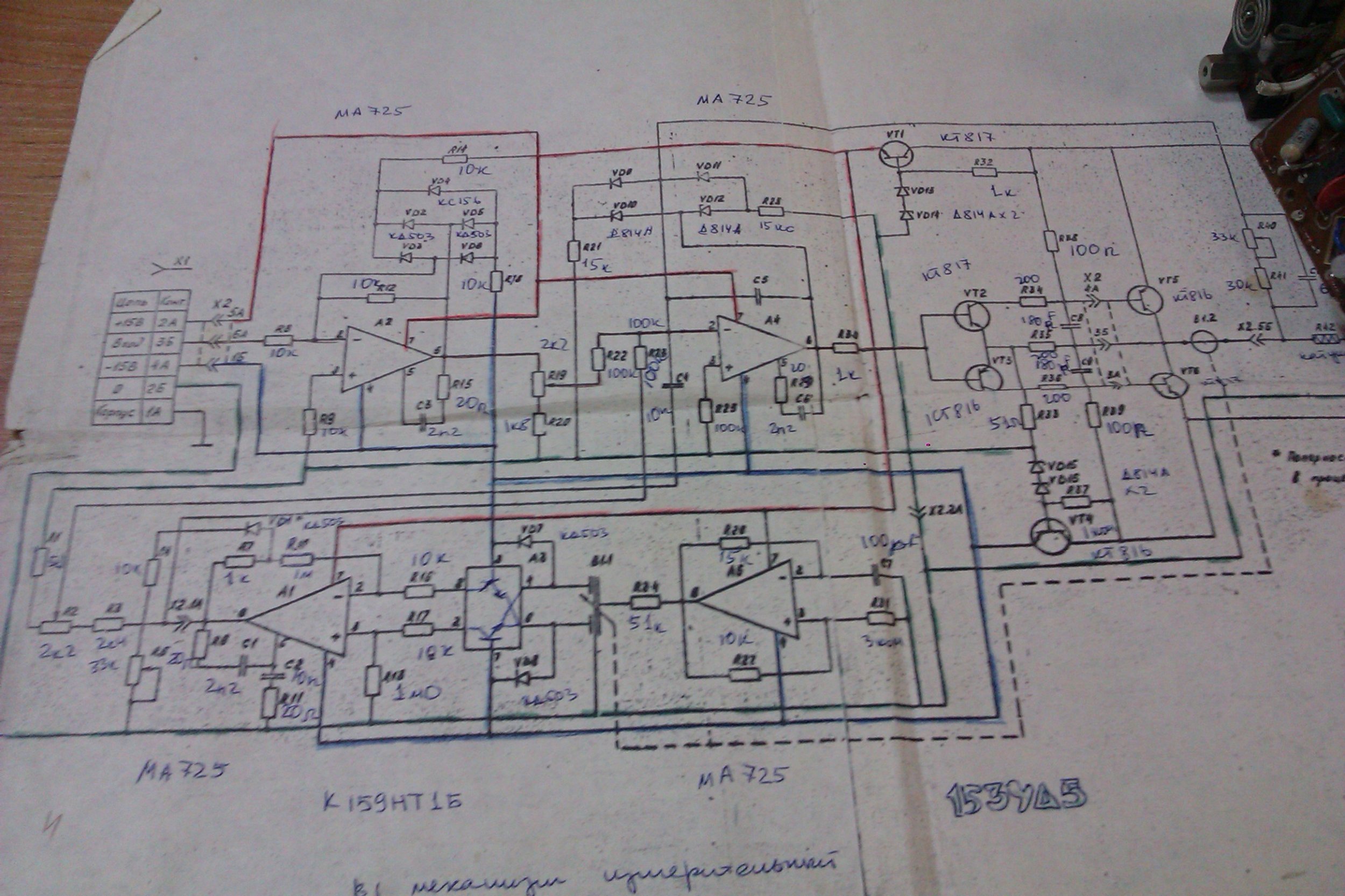

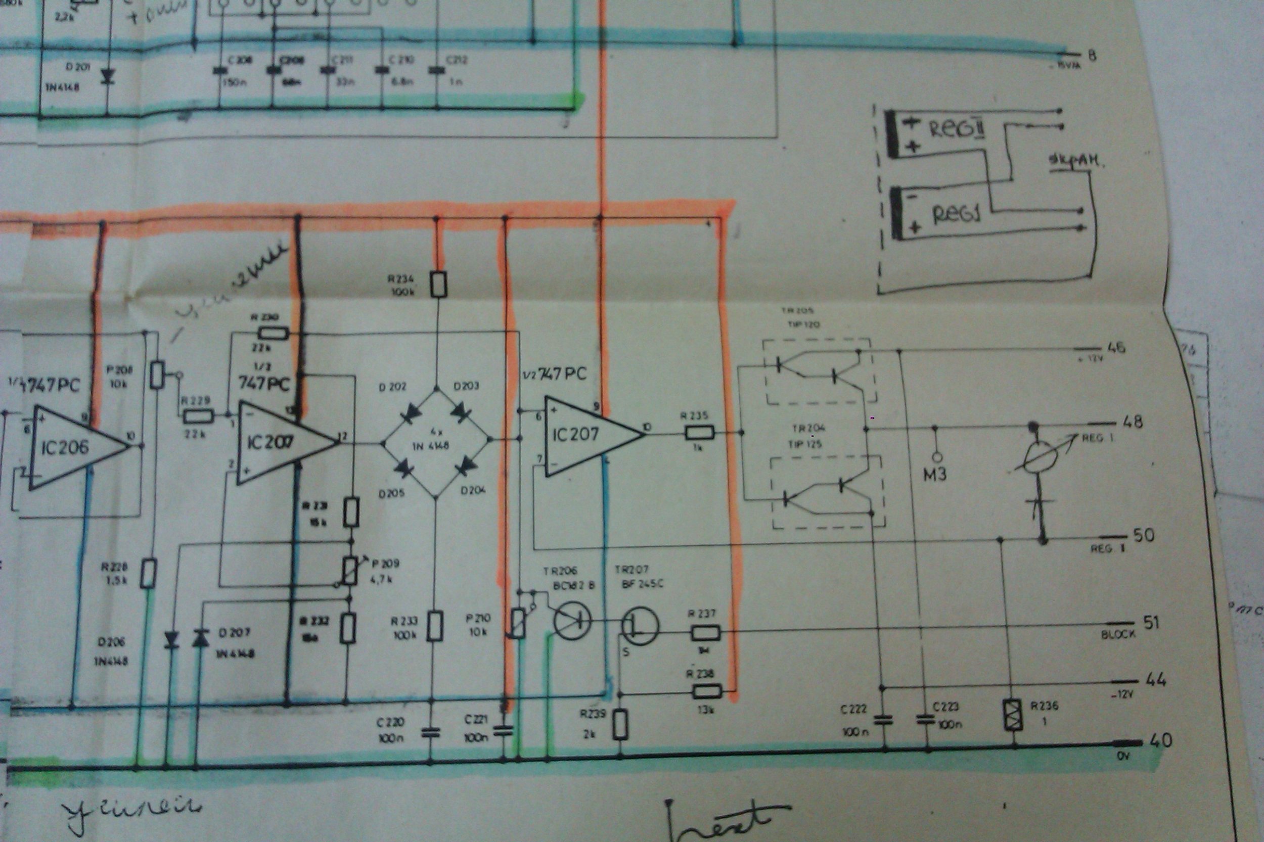

    Может вам будут интересны схемы управления старыми промышленными гальво.
  18. dmitryTosv
    dmitryTosv Пользователь
    Думаю поставить к561лн1 в качестве генератора
    к544уд2а в качестве усилителей позиции.
    Диоды кд503 в справочнике шли как высокочастотные(хотя fmax около 400кГц)
    Как считаете подойдет выбор?

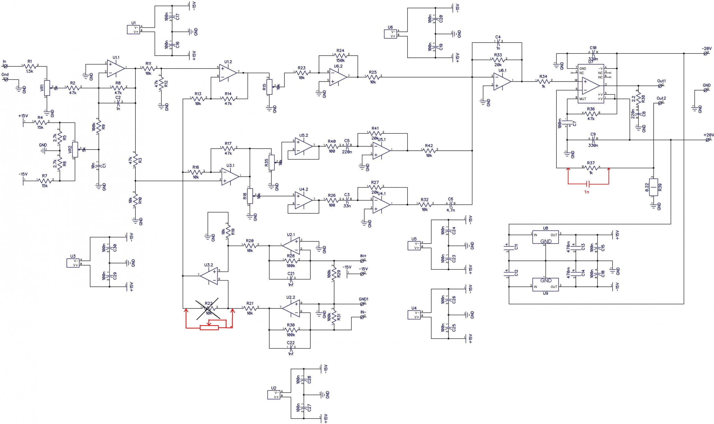

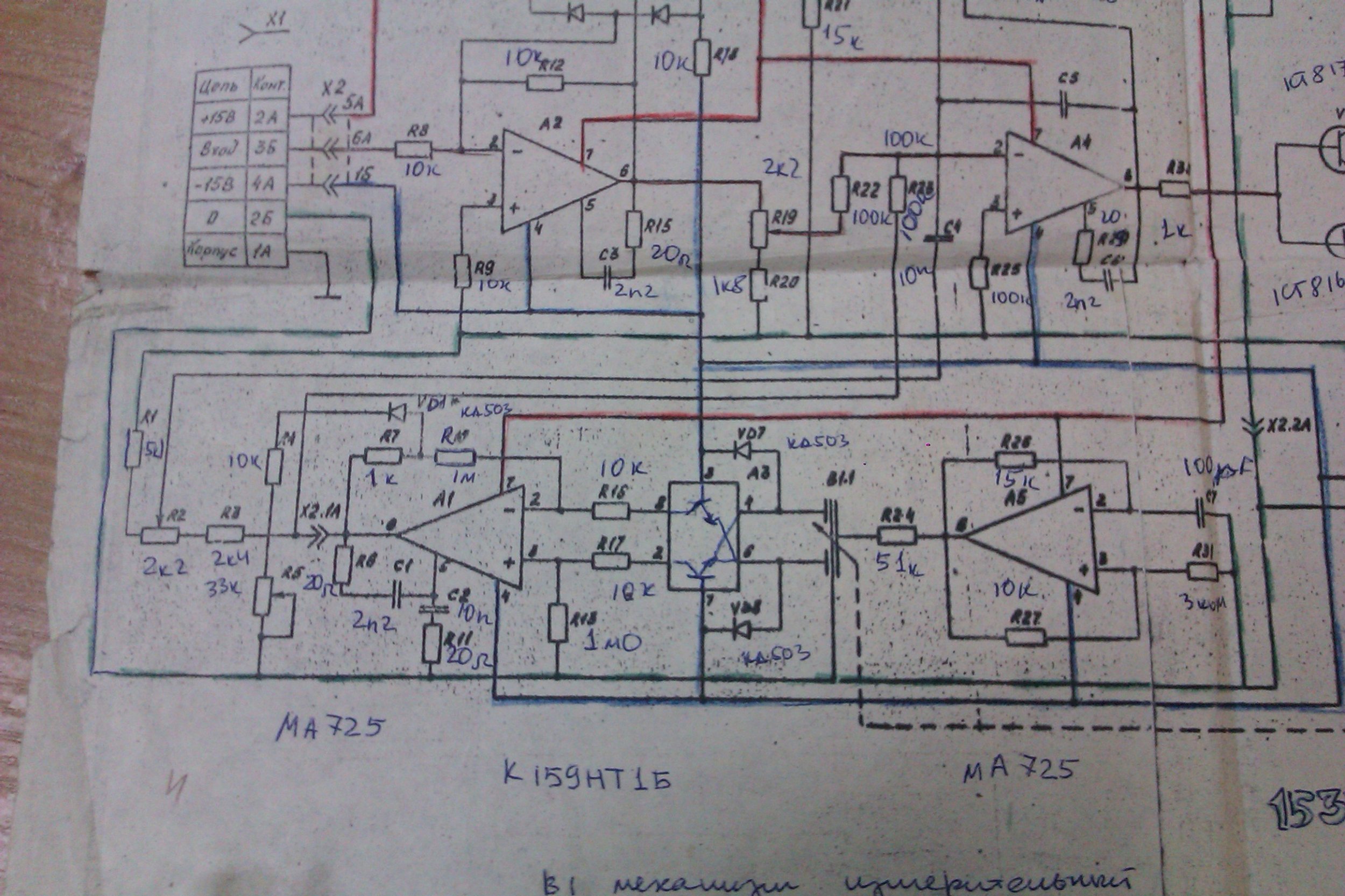

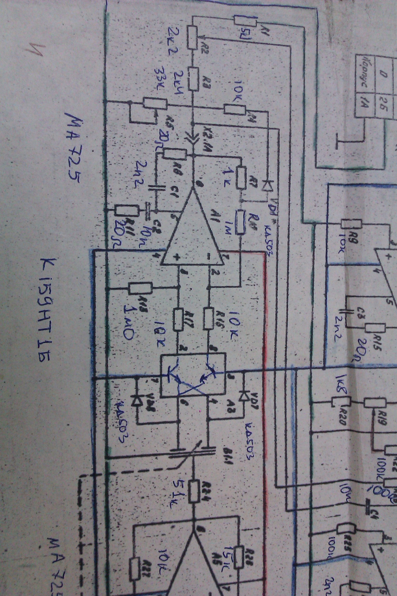

    Диодов пока не нашел поэтому продолжил сегодня настраивать систему с оптической ОС. Все дампинги отключил. Не помогло. Подключил как вы и говорили конденсатор 1нф в ОС усилителя мощности. (прилагаю рисунок). Тоже не помогло.
    Решил уменьшить к-т усиления оптического датчика. Для этого вместо r22 впаял переменный резистор.(На рисунке показал красным). Тоже не помогло.
    Потом случайно коснулся дорожки -15 и земли. Выгорела 7915. Причем когда она навернулась вместо положенных -15В на мои tl082 в пришло -23В. И несколько ОУ вышло из строя . Я сильно не расстроился и выпаял их из платы 2го канала( те которые в Дампингах стояли). Заменил 7915 на новую и продолжил настройку.
    Заметил такой нюанс что при подаче питания сигнал на выходи усилителя позиции плавно изменяется...
    Я вот что думаю может быть мои tl082 не применимы для нормального усиления постоянного напряжения.(Ну типо дрейф нуля и все такое)
    Завтра буду искать диоды для емкостного датчика, заодно куплю новых tl082 и парочку tl072. Может tl072 подходят для этих целей?
    Короче опять целый день провозился, а результата - ноль. Чувствую что еще пару таких попыток и я сдамся:D
  20. dmitryTosv

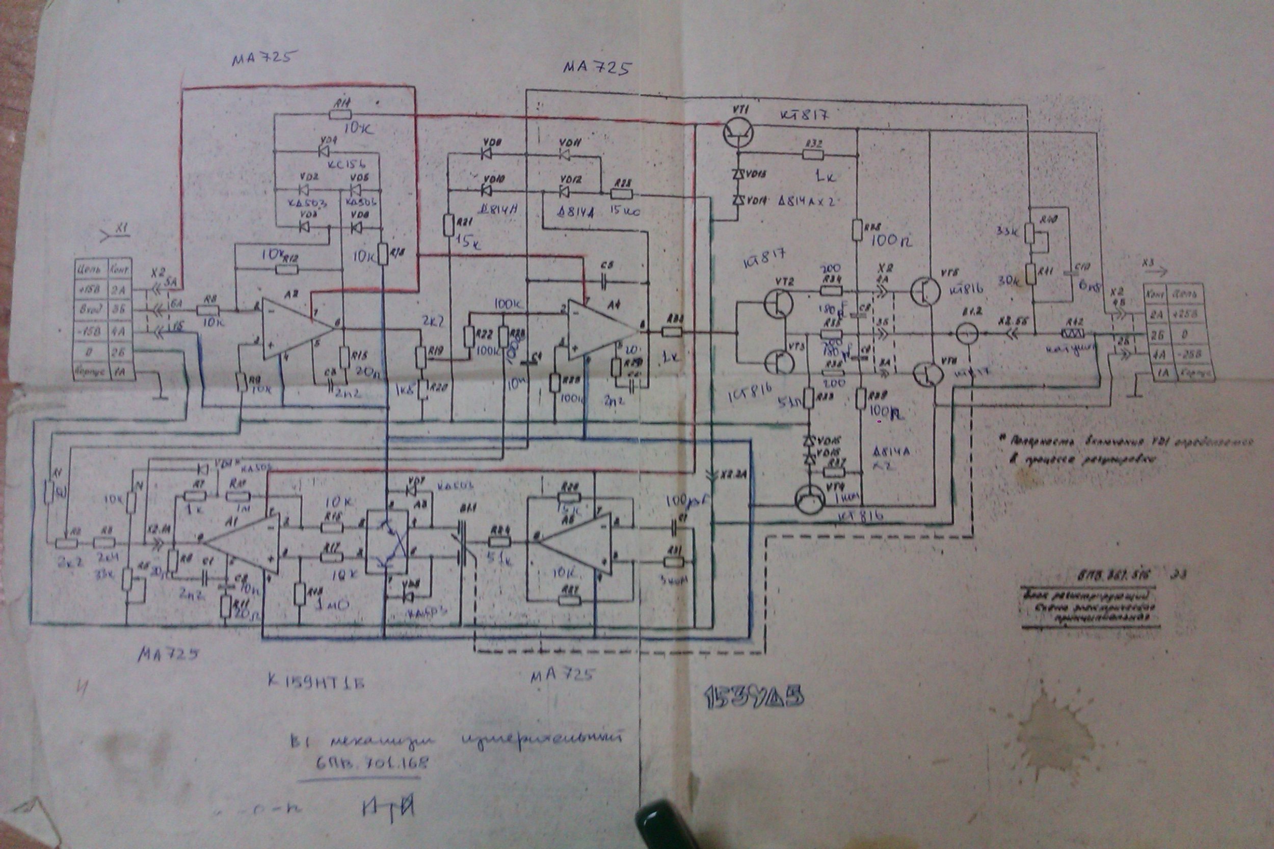

    Вот схема по которой делаю
