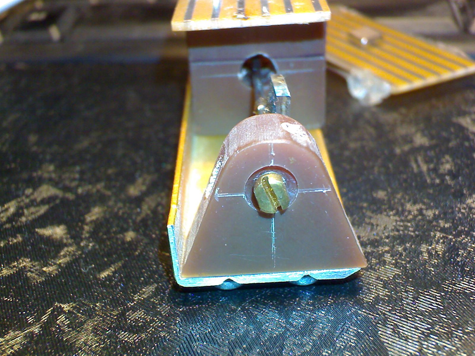

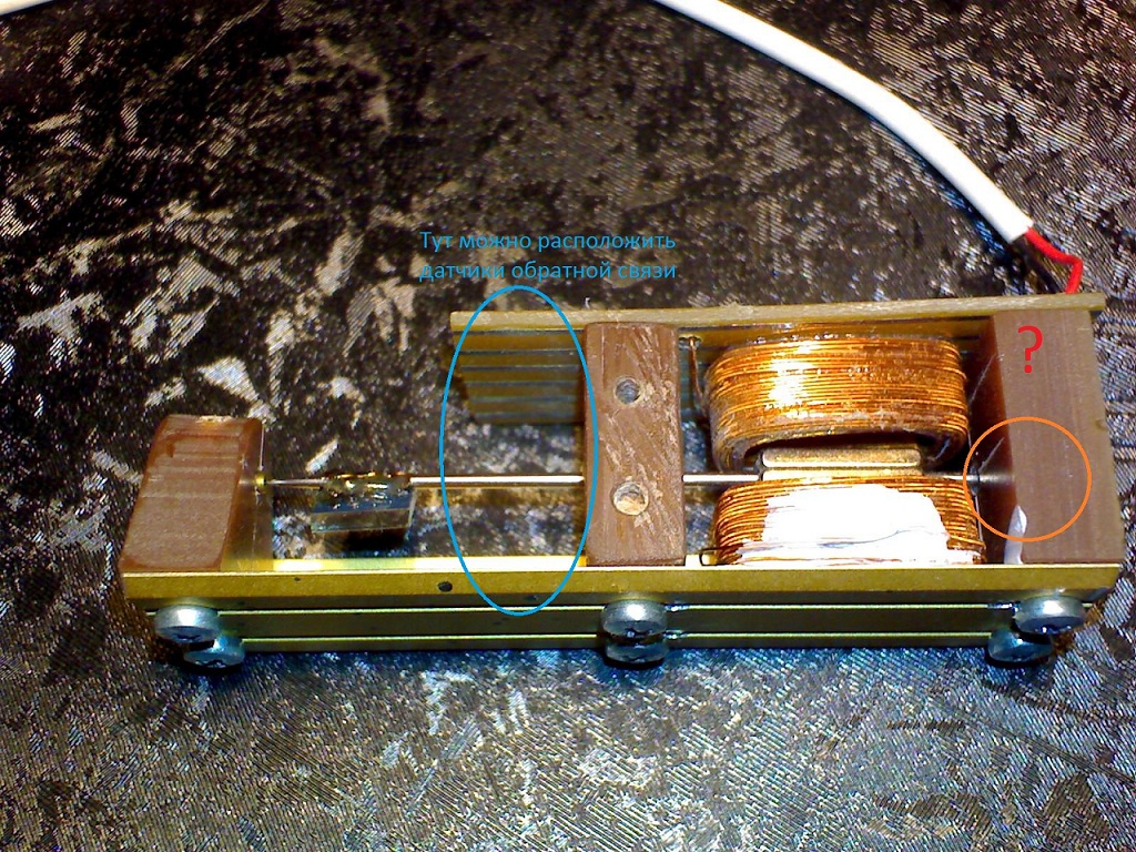

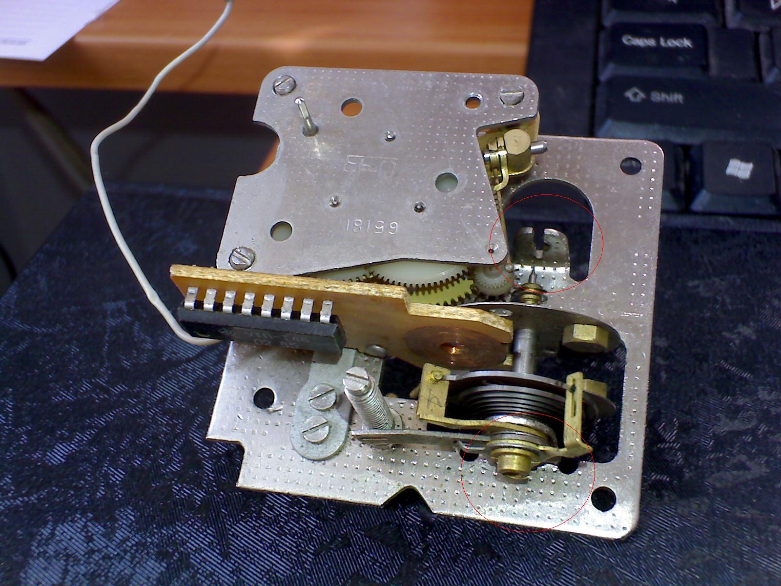

    Всем доброго времени суток! Много читал ваш форум и заинтересовался гальванометрами. Так как все говорят про борьбу с лишней инерцией появилась у меня идея сделать гальванометр не на подшипниках, а установить ось между винтами от часового механизма (между которыми установлен маятник).
      3,3 КБ
      1.016
  2. mega-miha
    mega-miha Новичок

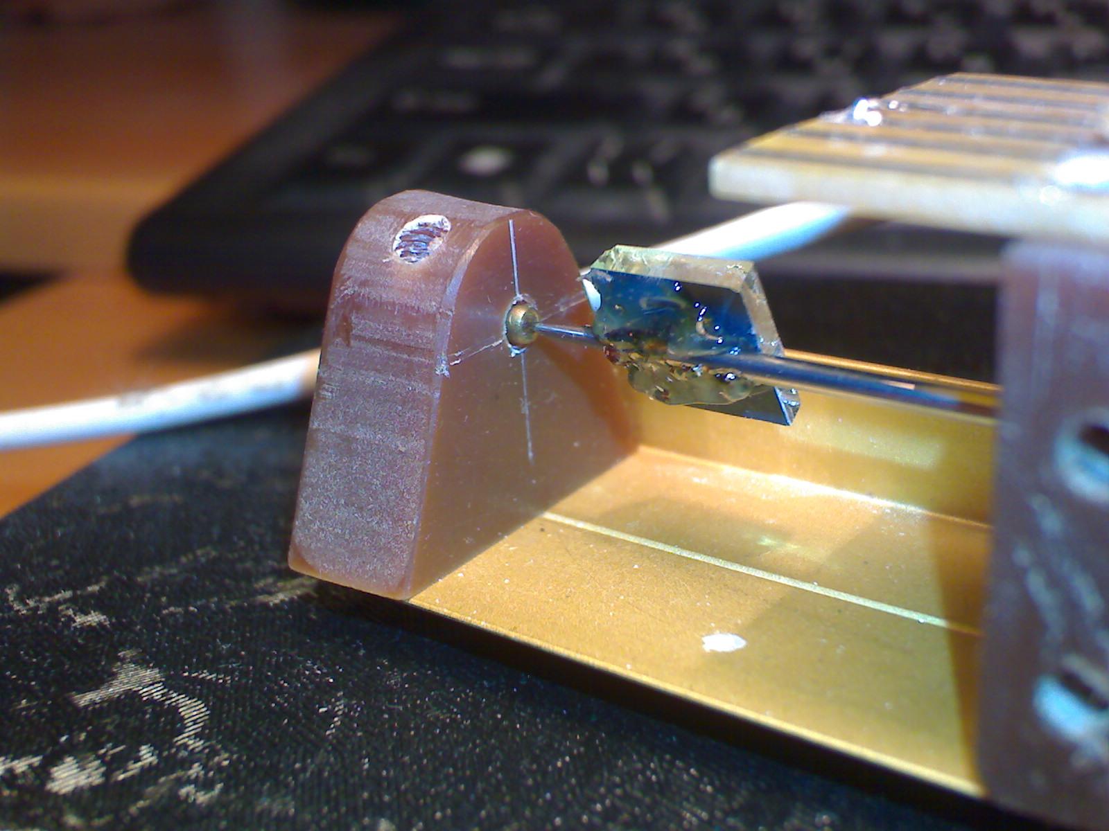

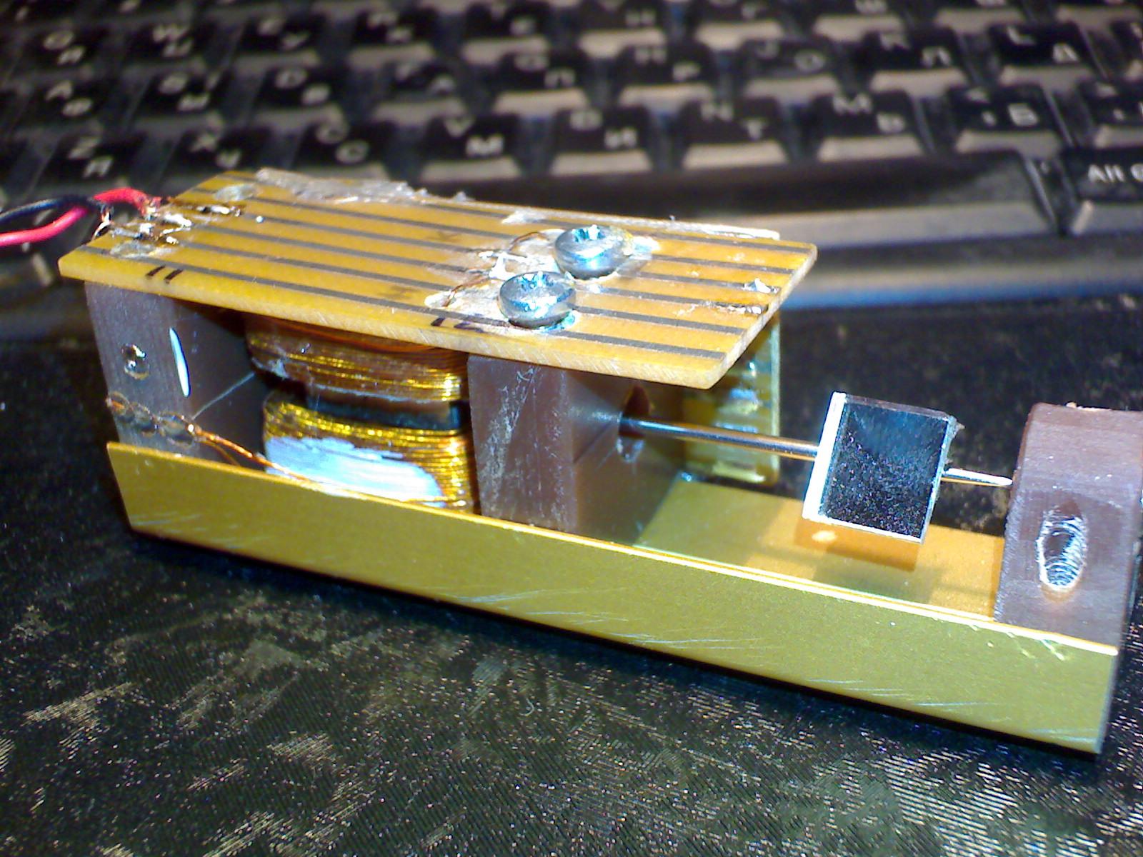

    В качестве вала цыганская игла, диаметр около 1,5 мм, магниты покупал в через инет неодимовые 2х6х15, в них делал прорези глубиной гдето 0,75-0,8мм чтобы иглу не надо было стачивать, а вложить ее в две половинки магнитов.Винты из старых советских часов-там маятник между ними зажат, в винтах есть пластиковые втулки (бывают и камешки что лучше).Сделал два гальванометра но не имею возможности сейчас проверить с обратной связью, но скажу сразу что чувствительность очень большая. Может ктото попробует повторить и проверить с ОС раньше меня т.к. времени нету-много работы, а очень хотелось бы узнать что из этой идеи получиться!

    Вау! А сдругой стороны как? Ушко стачивал и заострял конец в дрельке?
    Давно хотел так сделать, ни как нерешался начать, т.к. не приходило в голову, каким образом приделать к этому потом датчики положения вала, да и с детальками от часов не везло пока...

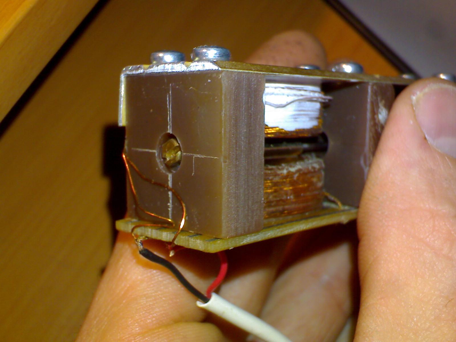

    Да там я место специально оставил под ОС, а с другой стороны тотже винт(все аналогично).Чувствительность такая что если поставить вертикально то работает как компас!Думаю совдеповские часы валяються в гараже у каждого- пробуйте!

    Подобные винты так же присутствуют в стрелочных контрольно измерительных приборах.

    Ушко не обламывал, заточил так. И еще такой момент что кончики вала не должны быть острыми, они должны быть тонкими и отполированными (чтобы не было износа пластиковой втулки в винте).

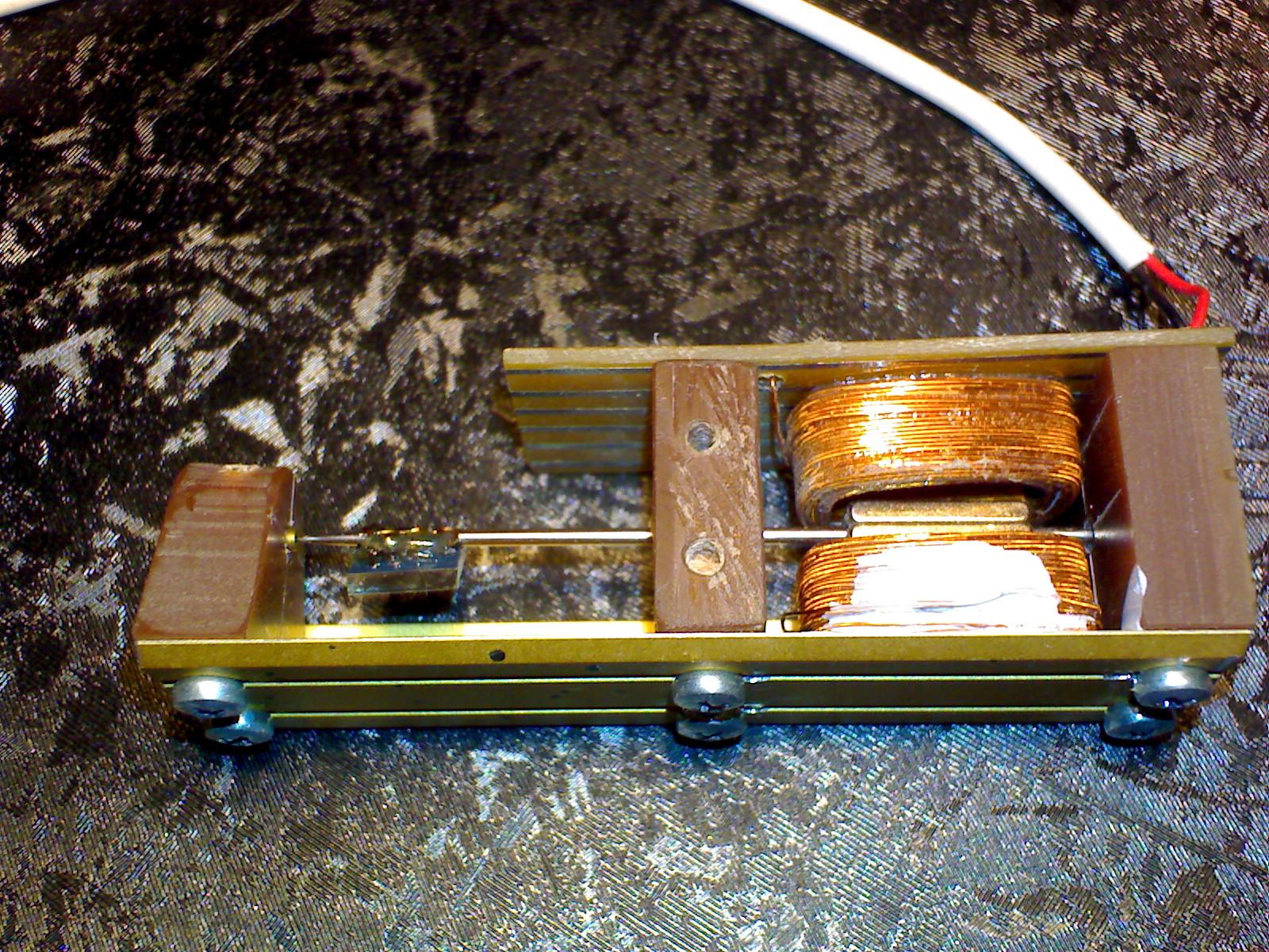

    Да, только я встречал с очень маленькими винтами - было бы не очень удобно. Кста пробывал делать гальво именно из таких приборов, но до ума ничего не довел.

    2 mega-miha: а какие параметры у катушек? На вид там не мало витков получилось...
  11. mega-miha
    mega-miha Новичок
    Катушки по 60 витков провода 0,3-0,33 (точно не померил), сопротивления 5 Ом двух катушек.

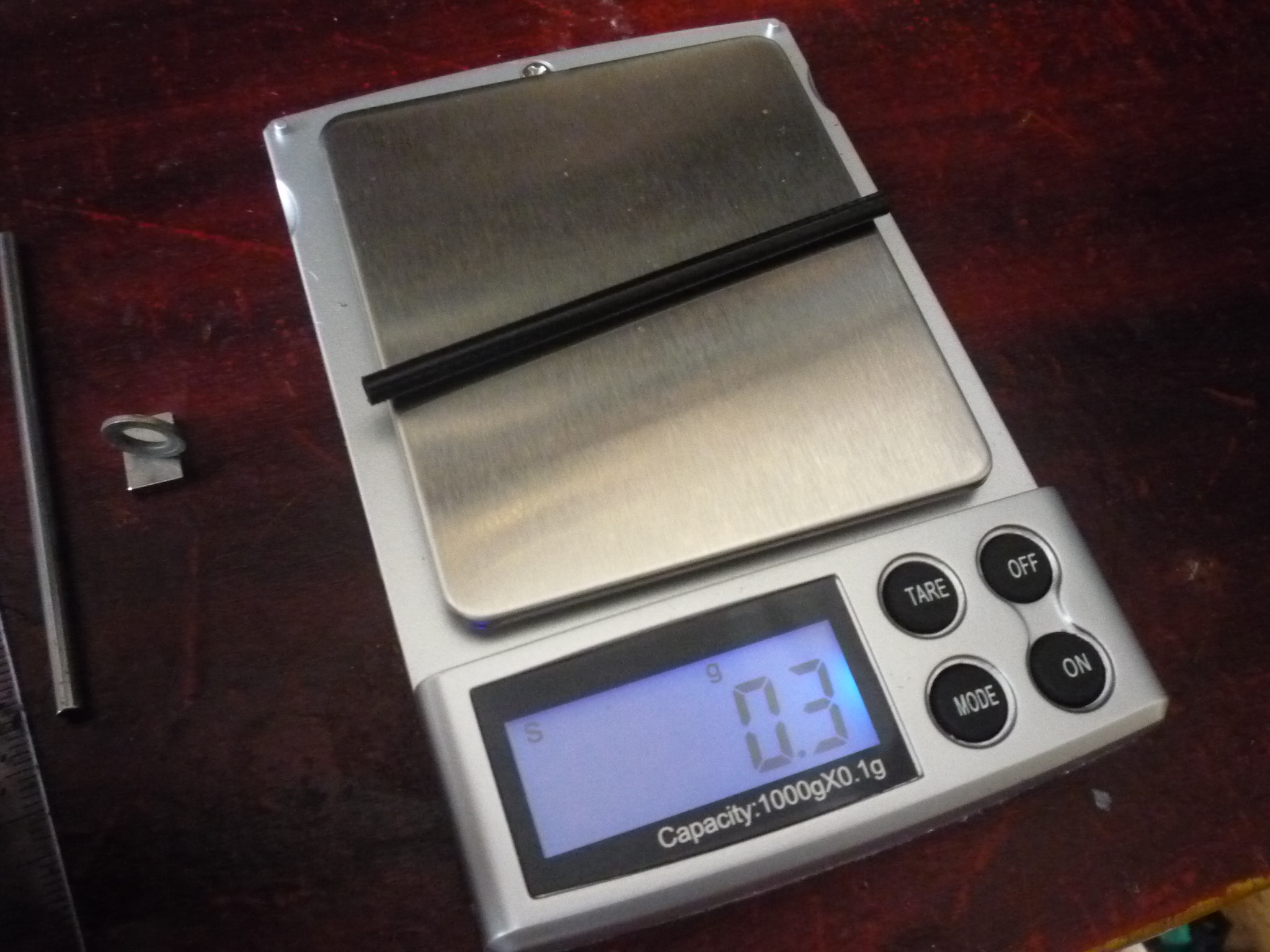

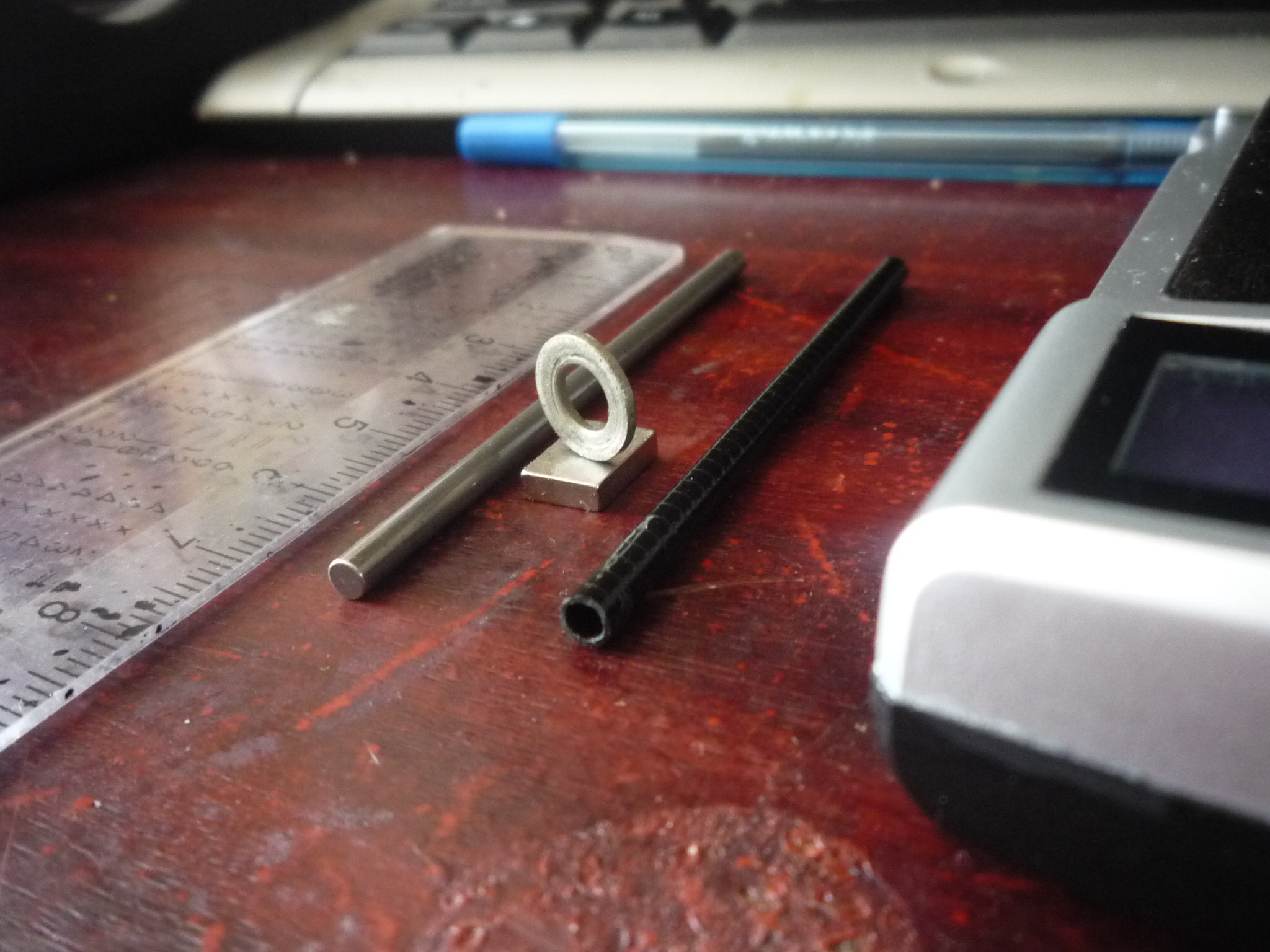

    А если использовать в качестве оси углеволокно (карбон). В рыбаловных магазинах есть много хрыстиков из углеволокна, они полые и очень легкие , но имеют небольшое сужение. А вот в авиамоделизме используются различного диаметра трубочки в качестве арматуры крала и прочей хрени. Вот там карбоновые трубочки уже не имеют сужения. ... Вот кстате на вертолетах балка из углеволокна ;)
  20. зараза с мясом
    зараза с мясом Пользователь

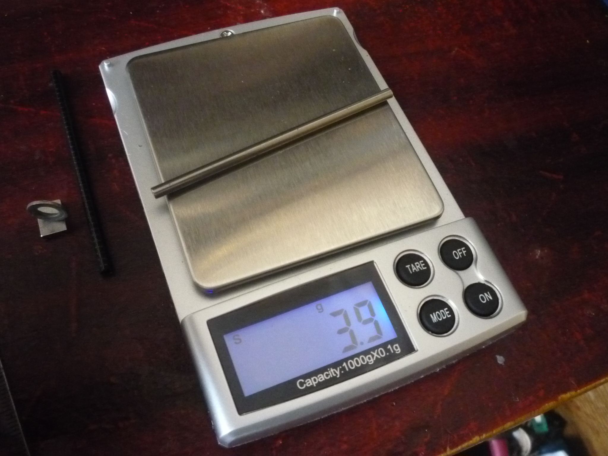

    Я решил произвести замер веса оси привода, и такой же длины отрезаного карбонового хлыстика. Все очевидно.
