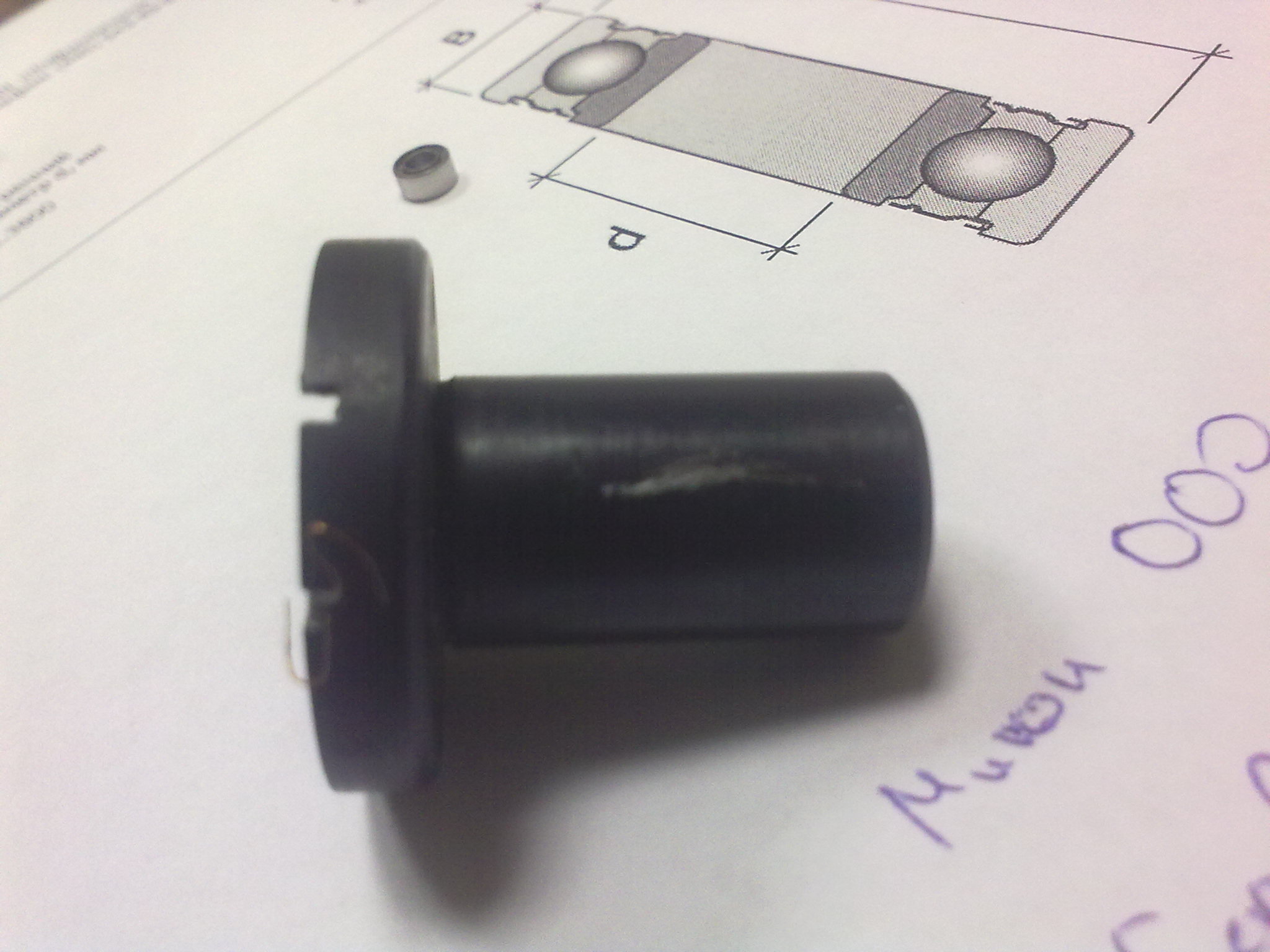

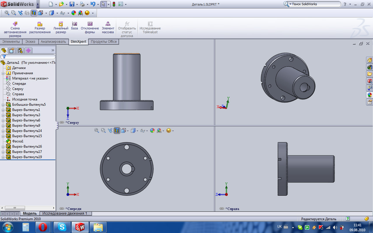

    Еще есть такой вопрос..
    Собрался заказывать корпус.
    Может кто сталкивался, какой лучше выбрать материал корпуса? Играет ли роль, уровня магнитности самого материала?
      274,7 КБ
      782
  2. GOA
    GOA Новичок
    Играет. Лучше всего сделать из меди, так как у неё теплоемкость выше, но её сложно обрабатывать с хорошей чистотой. Поэтому латунь или бронза
    http://www.supermagnetman.com/
    Неодимовыми они могут быть лишь по двум причинам, меньший вес по сравнению с остальными типами магнитов и самая большая сила намагниченности.
    Можно размер магнита?
  3. Adjam
    Adjam Пользователь
    Хм.. те, что у меня... вообще вроде с черного метала сделаны. И покрыты каким-то химическим способом в черный цвет.
    Спасибо огромное, а че за страна, и как у них с качеством?
    Размеры, писал выше:
    длина 16мм, диаметр 3мм

  6. GOA
    GOA Новичок
    Чем больше плотность неодимового магнита, тем меньше допустимая для них температура. Для N52 это 60 градусов, например...
    А почему именно 6800? Почему не 6215? Они более продвинутые и можно уйти от OPD (оптическая ОС) и сделать на магниторезистивных датчиках Honeywell HMC 1512.
    Материал скорее всего силумин покрытый гальваническим способом.
    Магниты можно заказать у них, надо им писать письмо....вроде Европа.
  7. Adjam
    Adjam Пользователь
    Эт как преспектива, 6215 у меня сейчас всего два комплекта и те в рабочих приборах... курочить нет возможности...
    С чего именно такие убеждения? И как он в мех.обработке? Насколько я понимаю эт сплав алюминия, тобиш анодировать можно пробовать?
    И как думаете, если обычную сталь взять, повлияет на характеристики... Не учитывая отвод тепла?
  8. REKREAT0R
    REKREAT0R Новичок
    Анодировать? Это ты как себе представляешь?
    Силумин легкоплавкий и поэтому из него детали литьем получают. Обточить на станке придется полюбому.
    А что мешает взять подходящий по диаметру кругляк и токарить его? Из бронзы даже школьник на трудах выточит :)

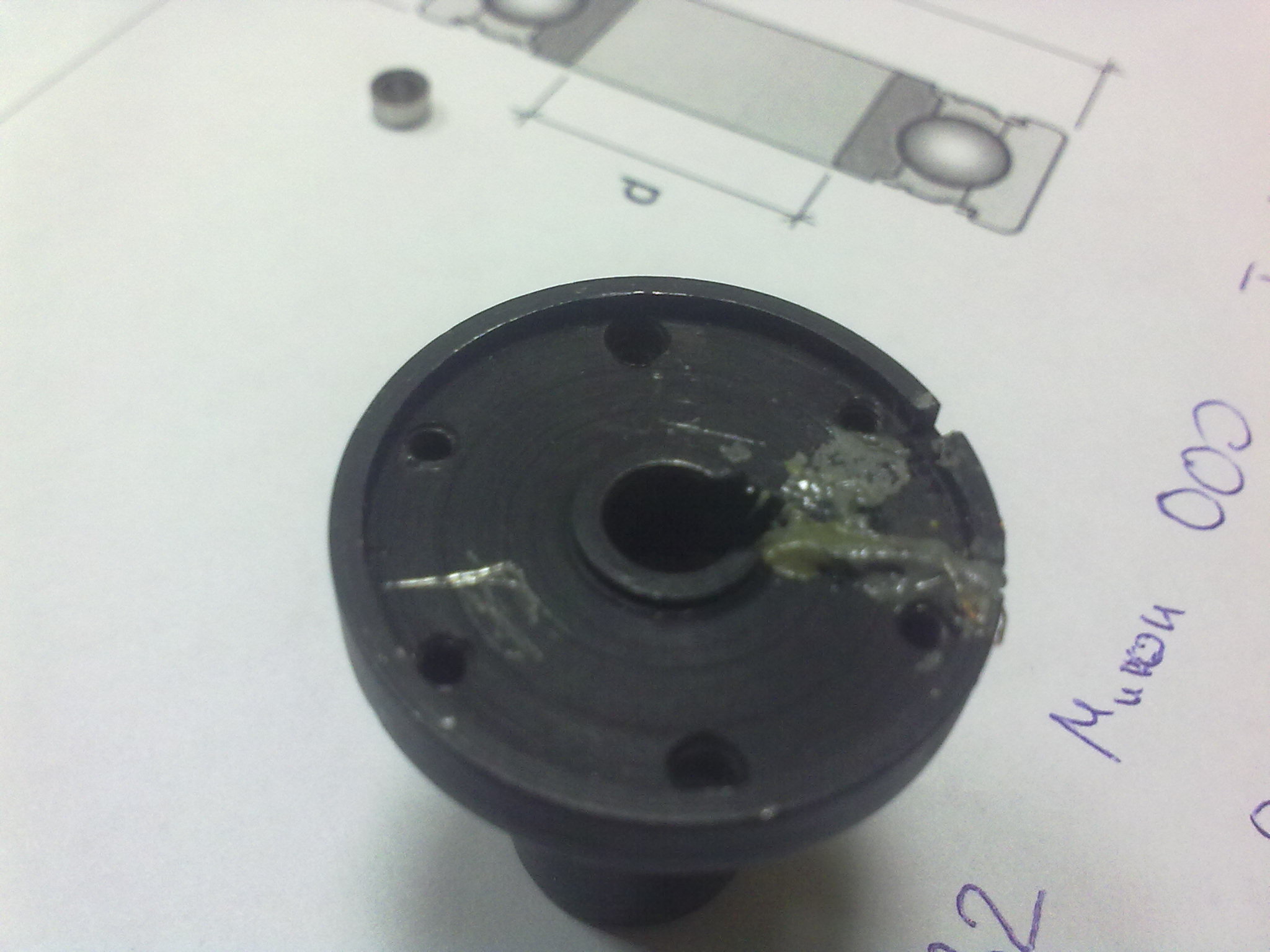

  9. Adjam
    Adjam Пользователь
    Обычно, почти все алюминиевые сплавы легко потдаются гальванике.
    С технологией изготовления проблем нет, вопрос был поставлен по поводу выбора материала. А бронзу желания использовать нет, ибо хочу сделать "копию" оригинала, а они как ни как черные.
    Если по теме:
    Не из силумина они, корпус из материала который хорошо магнитится. Как бы не из обычной стали..

  10. REKREAT0R
    REKREAT0R Новичок
    Ага, кинул затравку в раствор, подождал пару дней и вытащил готовую деталь :)
    Ты походу имеешь ввиду сделать его черного цвета?
    Я думаю, что любой металической поверхности можно травлением придать практически любой цвет. Могу тебе книжку посоветовать Шкержик Я. Рецептурный справочник электротехника 71г
    Делай из бронзы и не заморачивайся.
  11. Adjam
    Adjam Пользователь
    Нет... Я просто отнесу на завод в цех гальванических покрытий, дам денежку, получу нужный мне резулльтат и не буду еп_ть себе мозг.
  12. GOA
    GOA Новичок
    Бронза тоже хорошо поддается чернению. И она будет лучше по теплоемкости чем алюминий и тем более силумин. Чем лучше отвод тепла от катушек, тем ниже эффект термокомпрессии.
    Кстати, как катушки мотать будете? Надо специальную разъемную оправу заказывать.
    И школьник на трудах не выточит такие заготовки, потому что тут нужен расточной резец оригинальной формы и размера, ну и станок на котором можно сотки легко поймать... а в нашей стране сами знаете какие школы и какие там могут сбыть станки :(

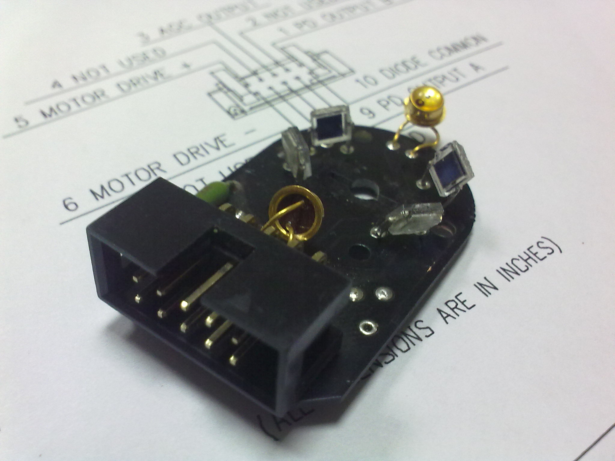

  13. Adjam
    Adjam Пользователь
    Мотать хочу с помощью специально выточеной оправы, но до этого дойти нужно... А каким способом можно чернить бронзу??
    И еще вопрос такой...
    В гальвонометрах стоят инфракрасные диоды http://www.chipfind.ru/datasheet/siemens/sfh483.htm которыйе как я понимаю сняты с производства, может у кого есть мысли чем лучше их заменить?
    + фотоэлементы стоят без опознавательных знаков, может кто встречал?

  14. GOA
    GOA Новичок
    Для латуни и бронзы: 2 части мышьяковой (не мышьяковистой!) кислоты, 4 части соляной кислоты, 1 часть серной кислоты и 80 частей воды. Мышьяковую кислоту можно заменить сурьмяным маслом (треххлористой сурьмой). Заготовку погружают в раствор, подогретый до 50°С, и во время погружения прикасаются к ней цинковой палочкой.
    Фотодиод http://www.chipdip.ru/product0/459520504.aspx

  16. REKREAT0R
    REKREAT0R Новичок
    В книге которую я тебе посоветовал найдешь с десяток способов чернения медных сплавов
    про диоды и приемники я уже спрашивал. Пару страниц назад отмотай :)
