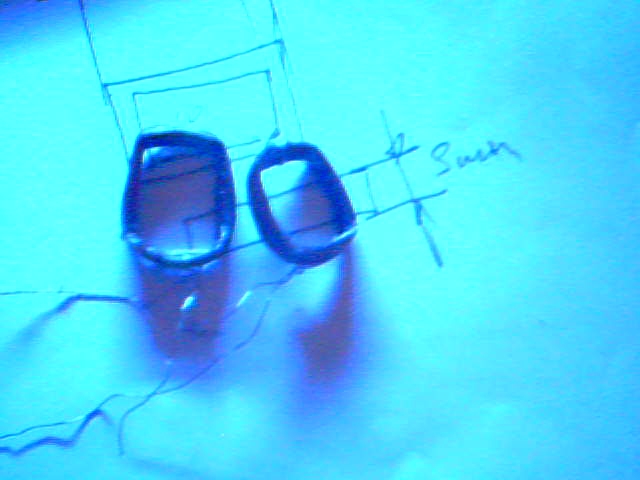

    Люди какое сопротивление должно быть на 2х катушках гальво
  10. winnorokomo
    winnorokomo Пользователь
    у меня 2.7Ом получалось, если по 60 витков 0.3 проволокой
  11. ext
    ext Пользователь
    а сколько должно быть ?4ома в общем на одном гальво?
  12. GOA
    GOA Новичок
    Заводские ровно 4 Ом
  13. ext
    ext Пользователь
    вот замутил 2ве катушки одна 2.1 и 2.0 Ома и того 4.1 Ом
