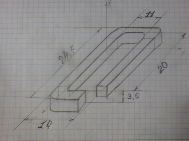

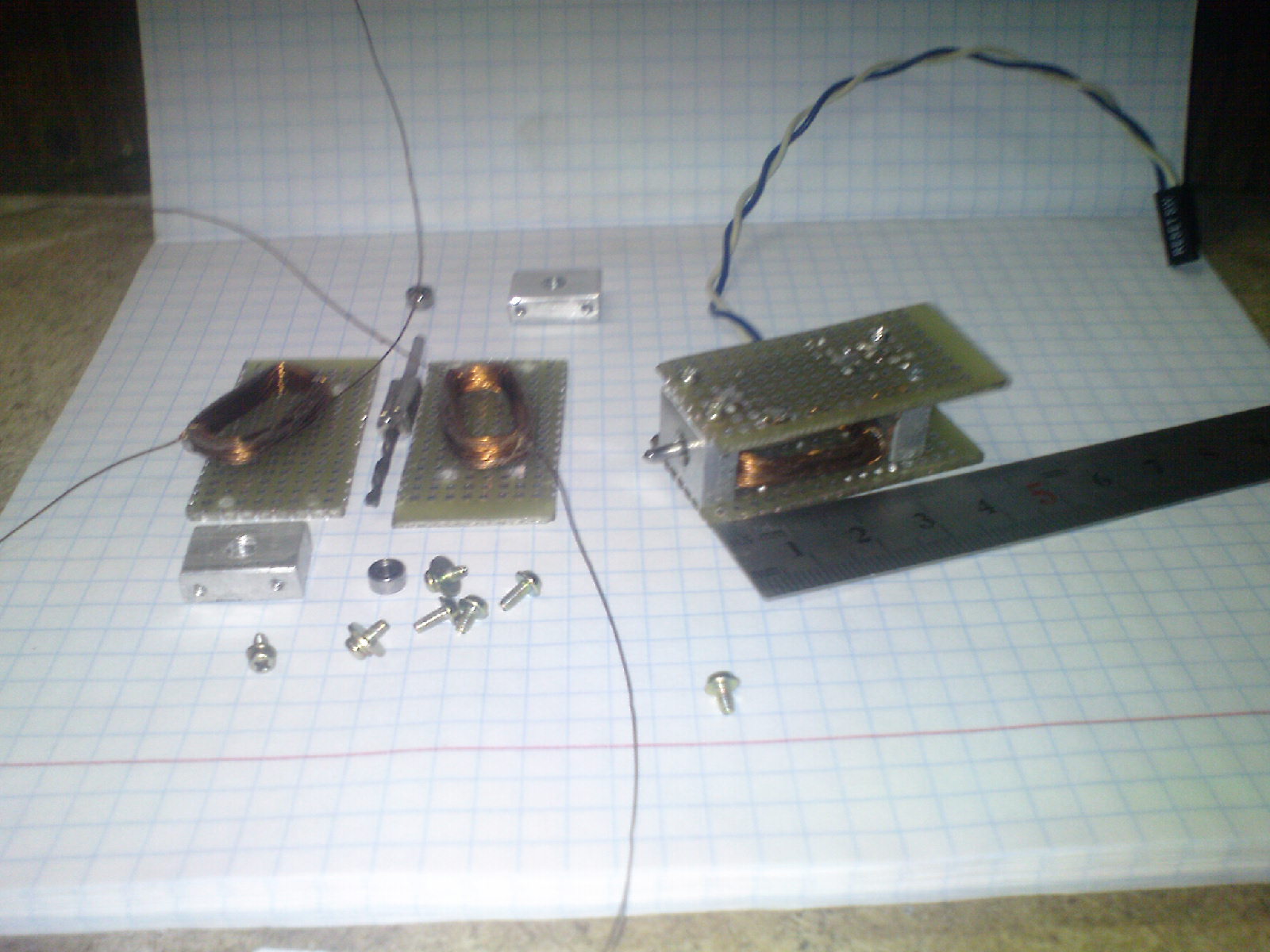

  3. peps.2008@bk.ru
    peps.2008@bk.ru Новичок
    вот Мои размеры высота 3.5 мм длинна внутринних витков 20 мм, ширина 11мм, внешних длинна 24.5мм, ширина 14 мм. длинна проволоки 6 метров 25 см.
      31,3 КБ
      875

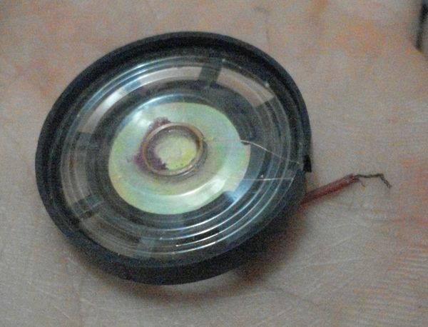

  11. Ghost_Russia
    Ghost_Russia Пользователь

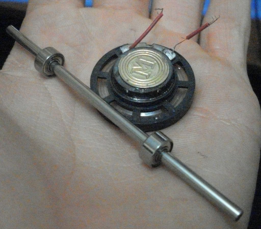

    подойдёт ли магнит из маленьких динамиков?
    [attachment=1:2avbuao0]SDC10025.JPG[/attachment:2avbuao0]
    А то две оси с подшипниками валяются... Надо их заставить работать ;)
    [attachment=0:2avbuao0]SDC10026.JPG[/attachment:2avbuao0]
    и кстати, оси не магнитные это хорошо или плохо?

  12. GOA
    GOA Новичок
    Попробуйте, но думаю что из этого не получится нормальных результатов :(
  13. Ghost_Russia
    Под музыку каракули рисовать должно ;)
    слабоваты магниты даже для каракуль, на растоянии 3 метра рисунок 20см :eek:

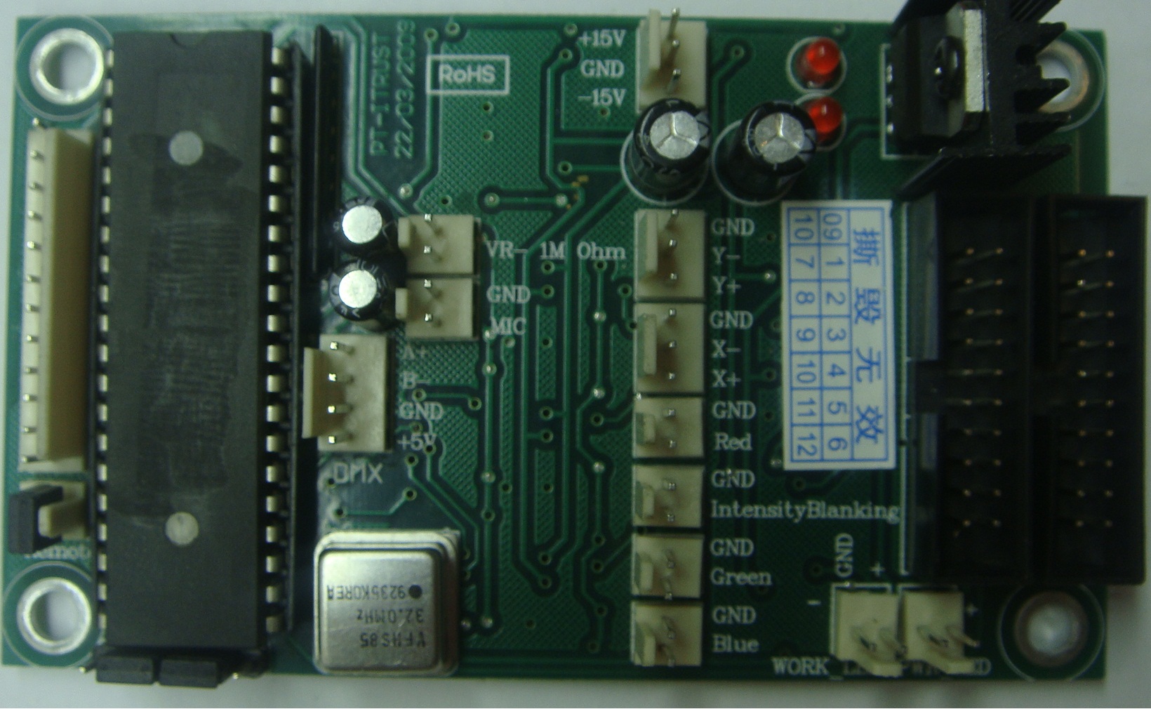

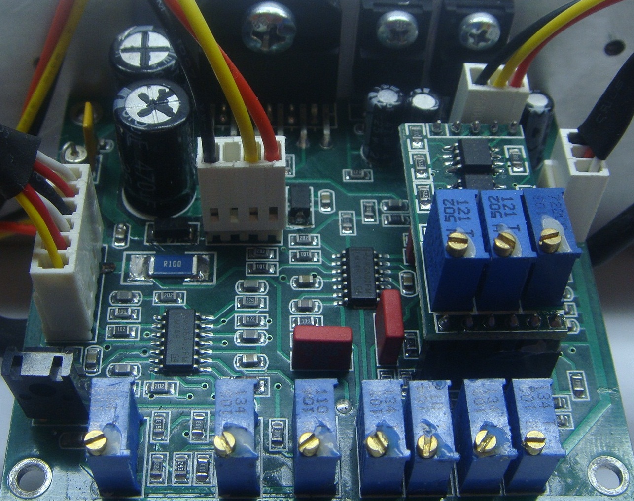

  14. GOA
    GOA Новичок

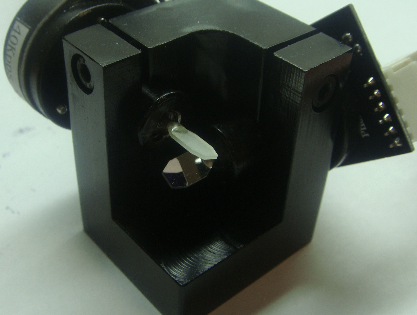

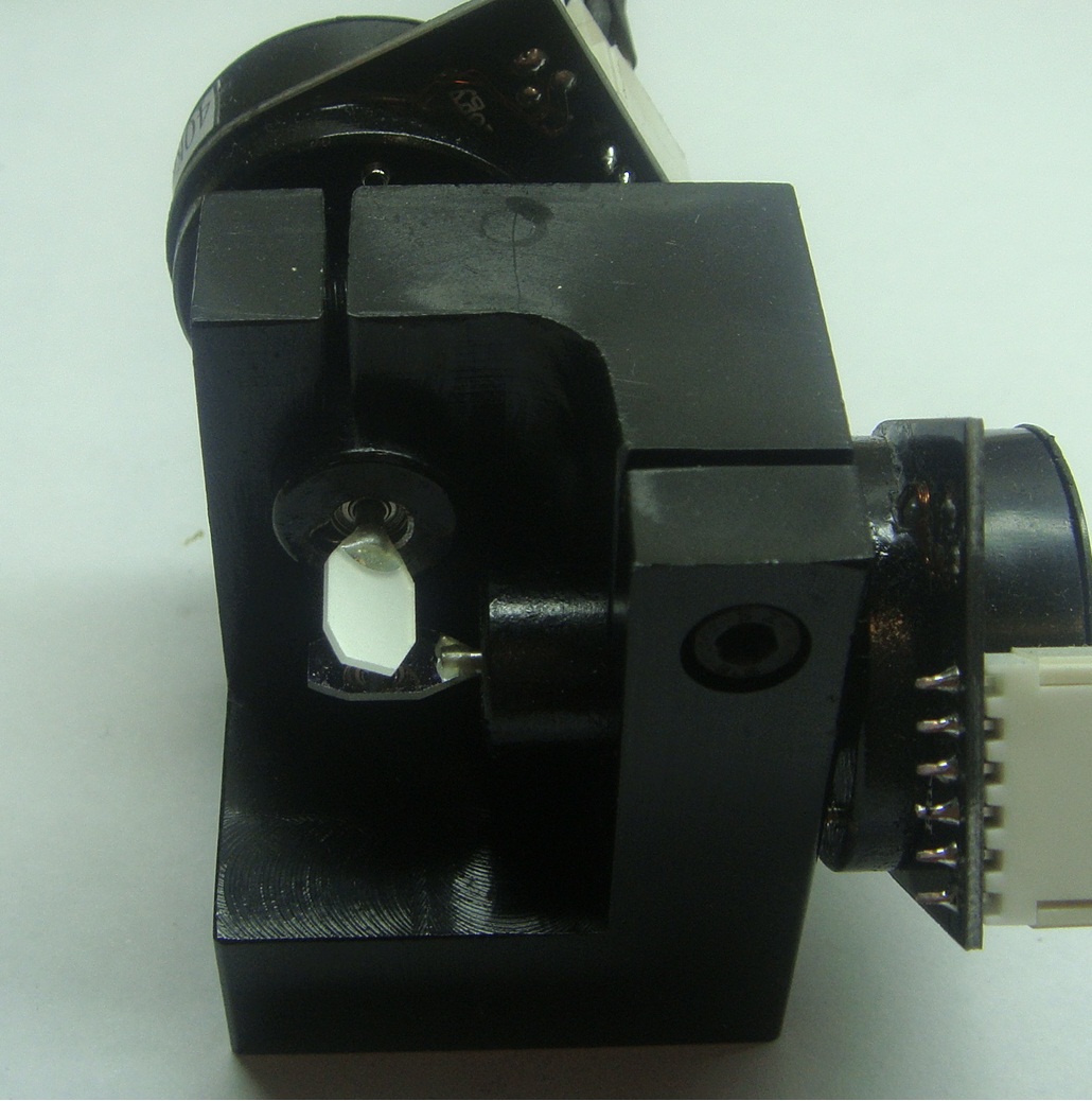

    Вот и мои бараны :D
      300 КБ
      905
      251,7 КБ
      920

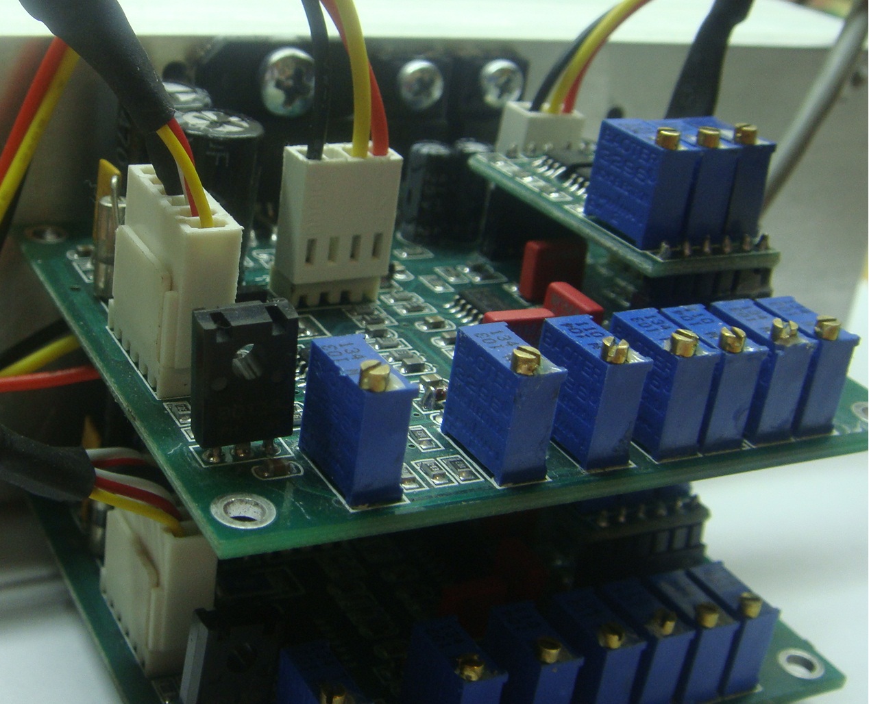

      342,6 КБ
      880
      474,9 КБ
      823

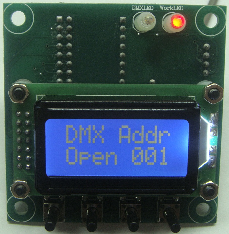

      435,4 КБ
      876
      272,7 КБ
      860
  15. электроприводчик
    электроприводчик Пользователь
    Да в таких пищалках шляпа а не магниты.Слабые очень.Надо из хардов.Если валы не магнитные это лучше чем магнитятся которые.Но люди из разных соберали разницы почти не какои.

  16. GOA
    GOA Новичок
    Все вместе, с доставкой, получилось 495$. Скорость 40 kpps@10, это результат теста с Лазерфрика
    Вывести пока нечем, не знаю какое ПО заюзать. NLS - шняга глюкавая :evil: :twisted:

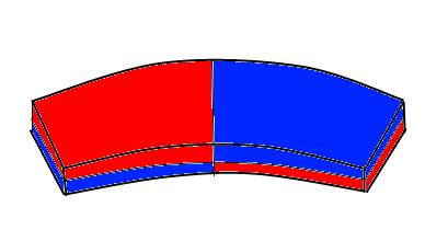

  19. Acinonyx
    типичный магнит из харда и его полюсовка
    вообще полюсовку конкретно каждого магнита легко узнать используя металлическую стружку... насыпаем стружку на картон, подносим снизу магнит... стружка выстраивается по магнитным линиям
