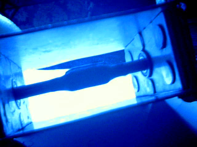

    ток не критекуйте :D катушки пока не прилепил))

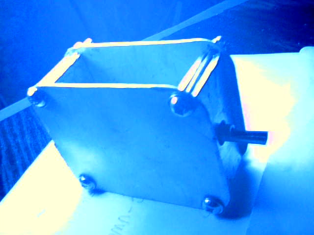

    За...колебался я перематывать катушки... Места мало(см мой чертёж) - нужно поместить в 2мм зазор катушку проводом 0,3 60-70 витков, - а фиг - влазит только 35. Итого имеем: 2 катушки по 35 витков, общ. сопротивлением 1 Ом. :evil: :twisted: Фоты позже...
    А пока вопрос: какое положение заслонки относительно полюсов магнита правильное? Точнее, какое положение должен занимать вал с магнитом относительно катушек в отсутствии сигнала :?: Чисто интуитивно предположил, что правильным вариантом является рис. слева, так и настраивал обратную связь.

    Скажу так - магнит должен занимать среднее положение между катушками (он будет находитьсы в равновесии и чуть чуть вибрировать если его двигать - ос срабатывает и в среднее положение его вводит - тоесть именно рисунок слева правильный. я не оптическую систему настраивал а ёмкостную но это ничего не меняет, магнит находится в равновесии между катушек - как раз рисунок слева это показывет, если такого равновесия не получается это говорит о том что неработает обратная связь. Кстати свой проектор я доделал... совет всем - подщипники после запрессовки не очень хорошо вращаются - я вал зажимал в цанговый зажим на моторчике (сверлю таким устройством) и оставлял на ночь, с утра вал вращается вообще без усилия - то что нужно. и еще - ставьте предохранители - большой ток нагревает катушки что приводит к размагничиванию магнитов... они очень чувствительны к температуре.

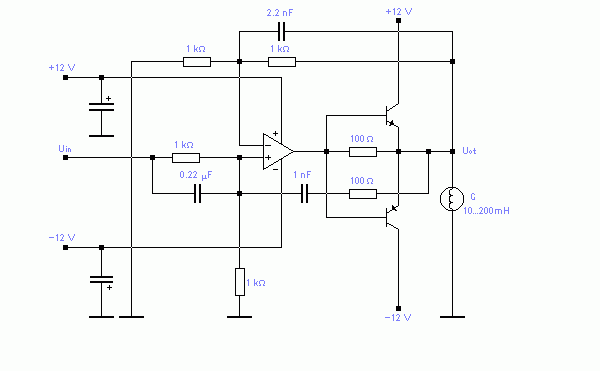

    Вот только она не совсем для этого заточена... Да, она работает, но не думаю, что на все 100% заменяет LM675T. Кстати, я уже выкладывал вариант оконечного каскада, где вместо подобного мощного операционника, применён обычный слаботочный и мостовой ключ на транзисторах. Помоему этот вариант куда легче осуществим! Кто как думает?

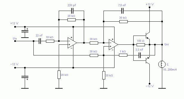

    или вот ещё такие варианты... Как вам?
