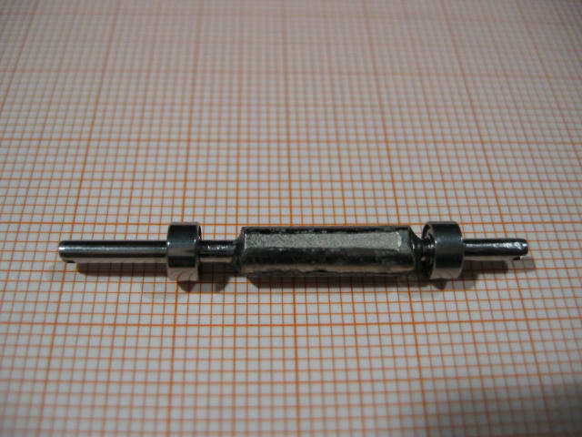

  3. Ryazanec
    можно не утяжелять, и трение низкое сделать.

    диод Новичок
    Поставте втулки из фторопл между магнитом и подшип с2х сторон. Проблема решится меньшими усилиями.
  5. Ryazanec
    Не решиться, снаружи места больше чем внутри - там же магниты еще будут, а они очень близко к валу, втулки придется делать или очень тонкими - тогда могут неудержать - фторопласт деформируется, или просто могут непоместиться, всё зависит от индивидуальных особенностей конструкции.

    Собрался делать так http://members.home.nl/jt.dehaan/galvoeen.html а где магниты такие брать будеш?
    Ryazanec твоя идея хорошая но для нее нужен токарныи станок,а не изменит ли вал форму после обработки.Я магниты обтачивал в фурупник зажимал дак его уже от этого повело немного

    Я конешно могу быть и не прав, но судя по вашим фото , место там в достатке .
    А точить вал и без того тонкий .... Подумайте.

    да я тоже от старого транса брал, пока молодои был от всякои апвратуры были вот один разматал там вторичная была 0,34 мотал 70 витков просто я намотку делал многоразовую у меня в один слои входило по 10 витков вот и пришлось матать чтобы начало и конец катушки на нужные мне стороны выходили получилос по 70. Про выслать идея хорошая с валом проблема.Так бы самое оно как раз магниты менять хочу, у меня катушка позволяет еше 1/3 длины добавить думаю новые сделать длинные.Ведь как говорили чем длинше и тоньше тем лучше.

    Рязаец, а ты не думал над тем, что раз уж собираешься токарку заказывать, то можно попробовать некоторые доработочки сделать. Если корпус будет из мягкой стали, то удобно предусмотреть сердечники для катушек - убьёшь 2 зайца сразу. Во первых в зазоре между сердечниками (где будет находиться магнит) в десятки раз возрастёт магнитное поле, что по идее должно сделать магнит послушнее на ещё больших частотах. Во вторых по этим сердечникам с катушек будет уходить тепло на корпус. Ну и кроме всего сталь заэкранирует постоянные и НЧ магнитные поля в отличие от алюминия и по магнитному контуру свяжет две катушки, что и усилит магнитное поле. Как идея?
    Насчёт подшипников, не думаю, что можно что-то придумать ещё, но втулки явно не годятся. Даже если будут упоры, даже если из фторопласта, то малейший перекос (всёравно ведь как ни старайся идеально не состряпаешь) и всё тупо подклинит. Разве что развить вариант на струне (я пока подзабросил - кризиснах :( ).
