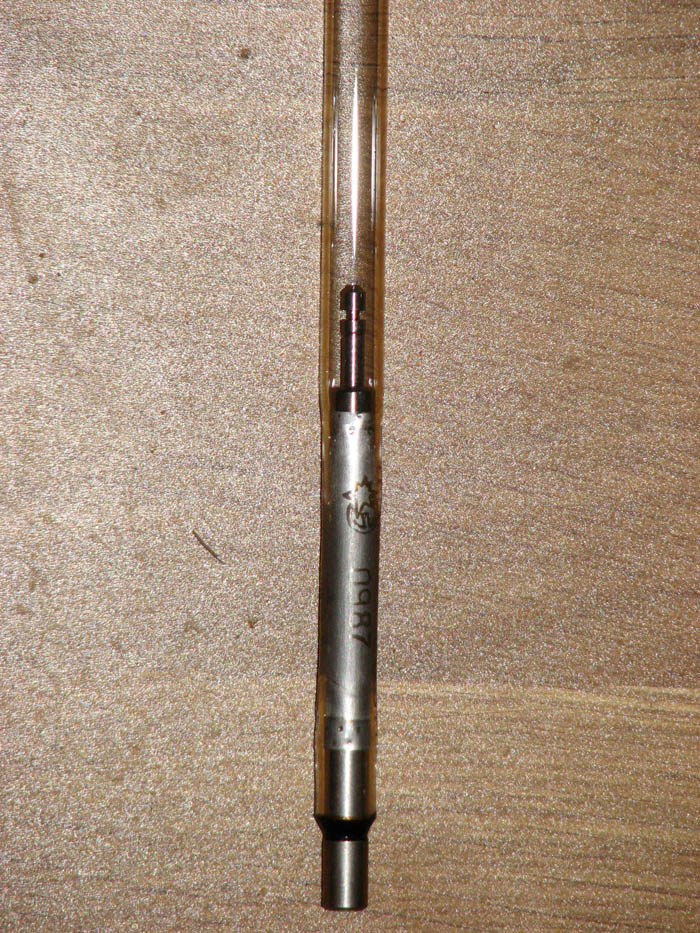

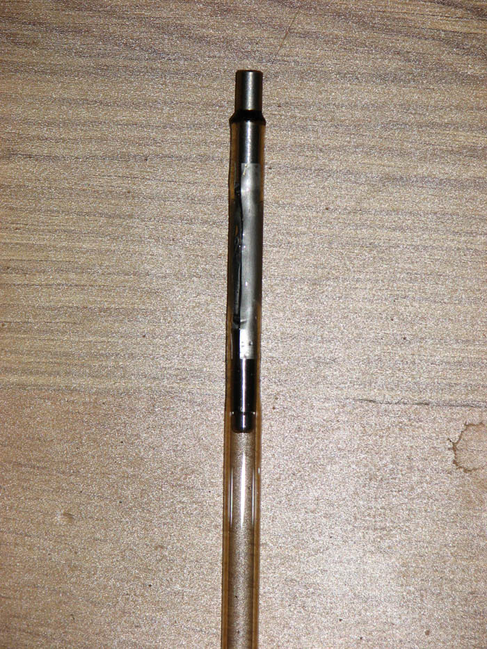

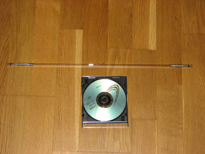

    Интересная лампа, какое-то необычное соотношение диаметра с длиной. И держит такую энергию без дросселя... Можно ее фотку глянуть?

    вот фотки, такая же как ДНП6/90а только длинная
    капы, к75-40а, 3000 вольт/100 мкф
    поджиг неким аналогом ТИС

    Ток разрядки на короткое замыкание у этих кондеров вроде 4 кА... Похоже импеданс лампы или аналог ТИСа тянет импульс, предотвращая перегруз и разрыв колбы. Бывают же такие чуды лампы)) И не жалко тебе ее угрохать?

    :confused: если у нее такой огромный разрядный промежуток,то для каких же стержней она предназначалась?
