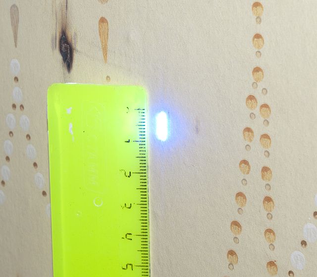

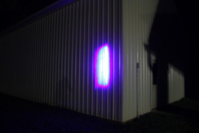

    Для тех, кто сомневается, стоит ли брать такую оптику или нет, вот примеры точек:
    На расстоянии 4м (моё фото):
    На расстоянии 400 метров (фото с LPF):
    Это точки без корректирующей оптики!

  4. Ainar
    Ainar Пользователь
    Странно. С аиксизовской линзой с просветлением для красного я получал примерно такой же результат как на первой фотографии на расстоянии почти в 4м. Но ковырнуть всё равно надо.

  8. Ryazanec
    читайте внимательнее - это с простой оптикой.
    с цилиндрической 14 мм на 17 метрах, а с простой будет уже 4,2 см!
    вот и думайте 14 или 42.
    на 400 метрах:
    с простой оптикой примерно 1 метр
    с цилиндрической - 33 см
