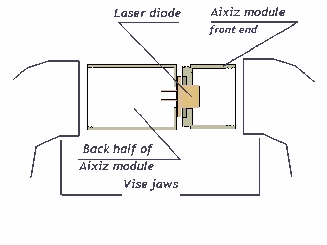

    Не надо никаких трубок! всё банально и просто!
    Вместо трубки юзаем заднюю часть от модуля (та, что откручивается):[attachment=0:28x1ff2x]Diodeinaixiz.jpg[/attachment:28x1ff2x]

    Re: Кто-нибудь отжимал диод из AixiZ?
    Она внутрь вогнется! Я так одной все ЛД впрессовываю... :)
  3. Koshak123
    Koshak123 Новичок
    я ЛД выбиваю железной палочкой из тех же самых кареток перед этим прикручиваю заднюю часть аиксиза диод в неё падает все живы здоровы.но выглядит это немного зверско

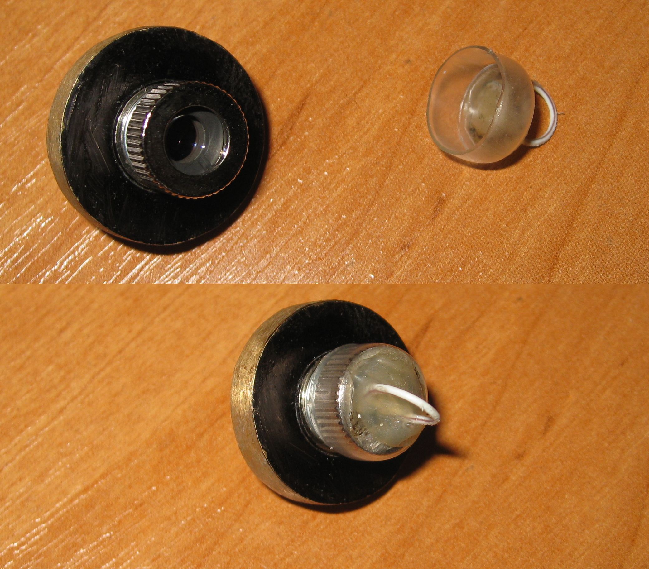

    теперь обещаный колпачок :)
    когда я писал что он ОЧЕНЬ ПРОСТОЙ, то он действительно очень простой делается за 10 минут :) ну это дело вкуса, если нету ничего лучше, то можно сделать и такой...
    описываю рицептуру:
    1) берём термокембрик гдето на 2 - 3 мм больше самого аиксиза
    2) берём заднюю часть от аиксиза накрываем отверстие чем угодно, я изал толстую не пищевую фольгу ( хотя если сложить в несколько слоев пищевую фольгу, то тоже должно подойти)
    3) одеваем кусочек термокембрика на заднюю часть аиксиза, нагреваем зажигалкой, чтобы он закрепился, теперь поджигаем его со стороны отверстия, кторое закрыто фольгой, ждём пока догорит почти до конца, затем быстро прикладывем чтото гладкое и холодное, я например использовал ту же зажигалку (зиппо)
    4) теперь когда остыло, видим акуратненький колпачок :) теперь нужно обрезать по длинне, и ещо ЧУТОК нагреть чтоб одевался плотно, и не спадал.
    5) теперь берём изоляци от какого либо проводка, и в форме колечки приклеиваем к колпачку ( я использовал клеевой пистолет)
    думаю может кто разочаровался...но это придумано и сделано за 10 минут, что может быть проще...?
    дбавляю фотки уже готового изделия, т.к. не снимал процес иготовления...
