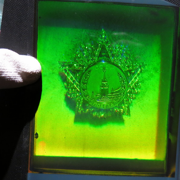

    Изготовлено на месте хранения - ГИМ - Москва Знак ордена Андрея Первозванного
    Полный объем. Записано непосредственно с объекта. Монохром лазер гелий-неон 633 нм. 3 мВт. Денисюк. Пленка 11х16 см.
    Видео по запросу.

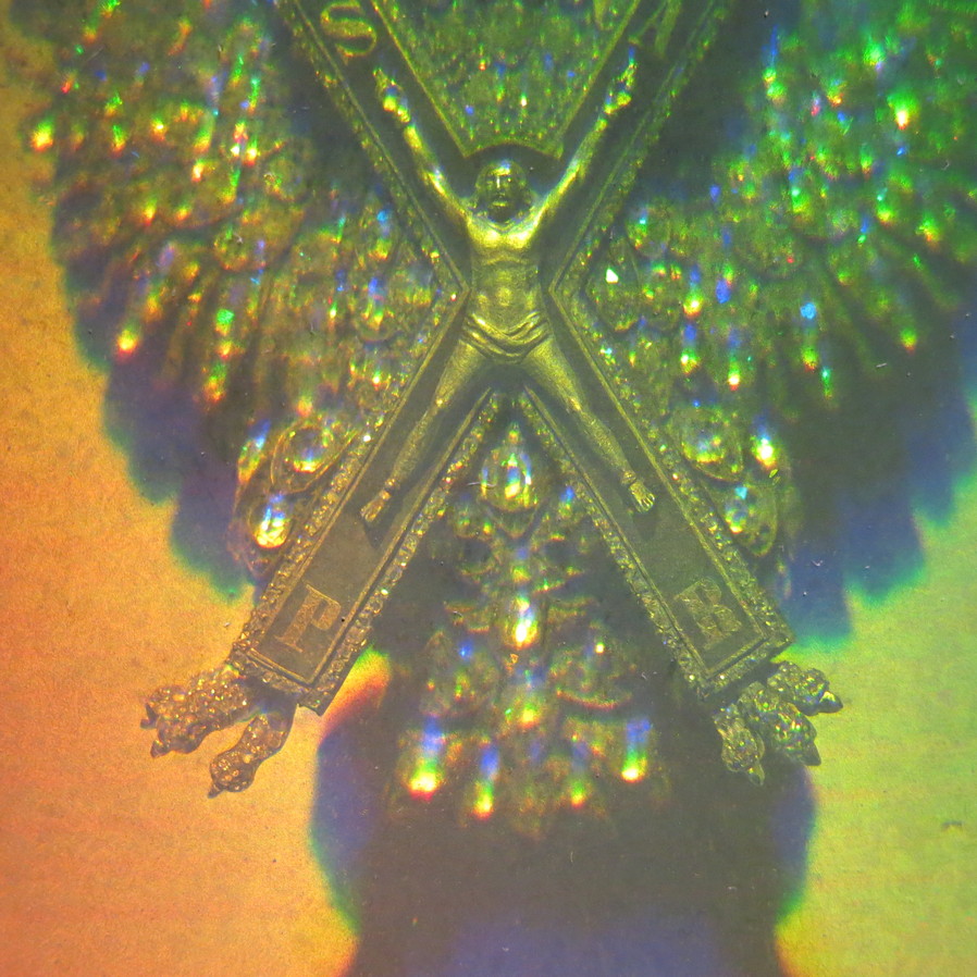

    Еще фото

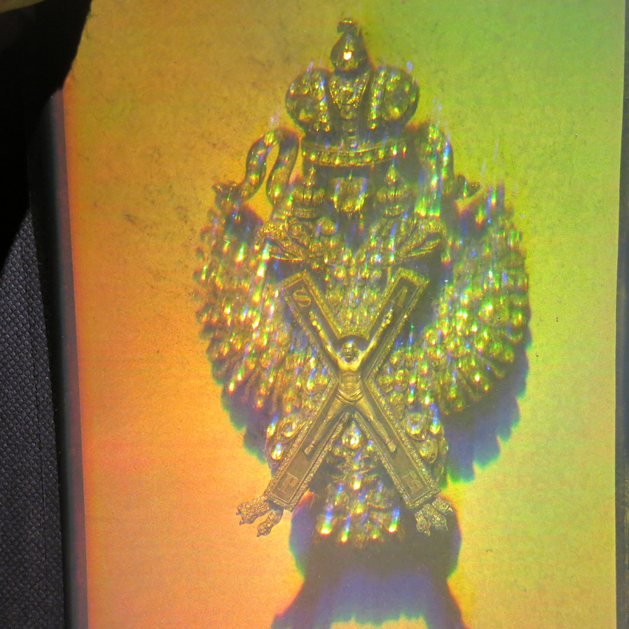

    Записано в Алмазном фонде непосредственно с объекта.

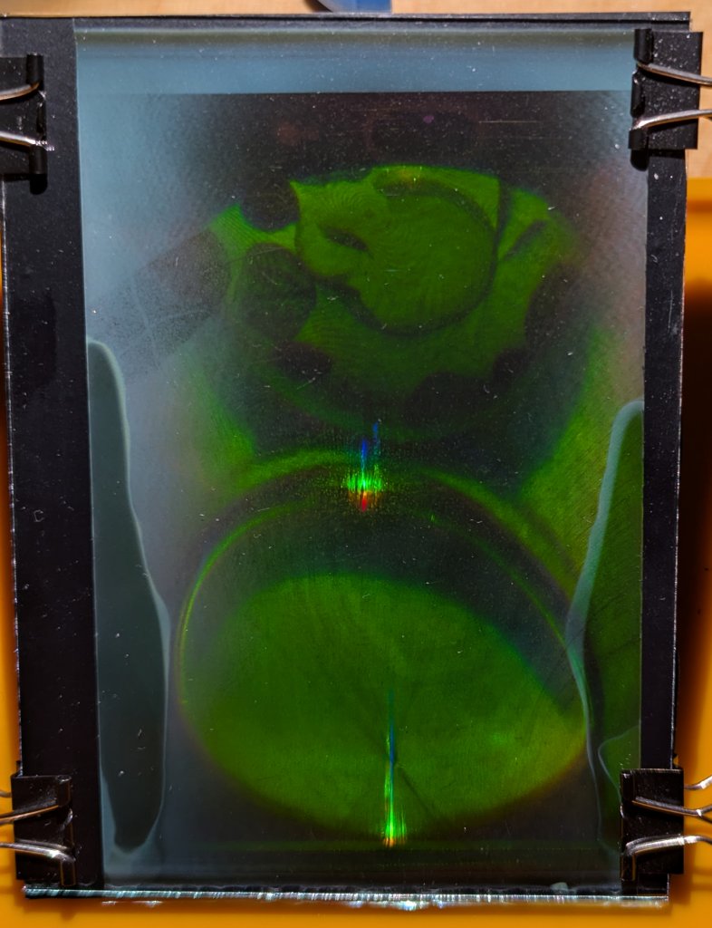

    Голограммы на пленке от smirholo. В итоге зажал пленку между двух стекол ( стекла от пластин ПФГ-03 9х12см ) вот в такой конструкции:
    Проявлял вначале в OD-1, а потом по совету Валерия в GP-2 ( результат понравился больше, фото ниже ). В обоих случаях время проявления - 10 минут. Плёнка сенсибилизирована для работы с красным лазером. У меня время экспозиции составило 10 секунд.
