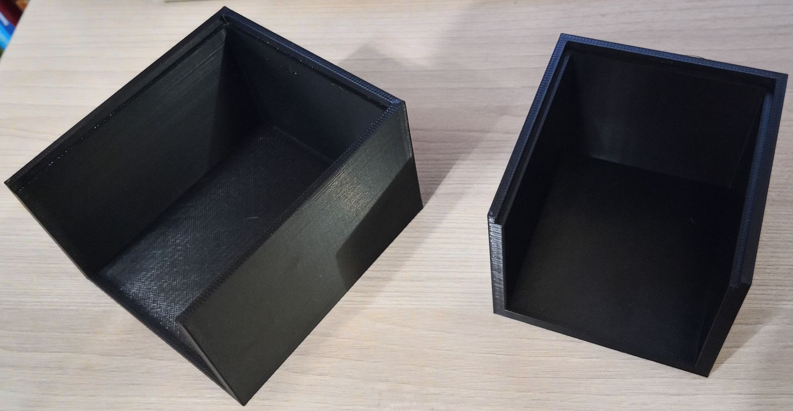

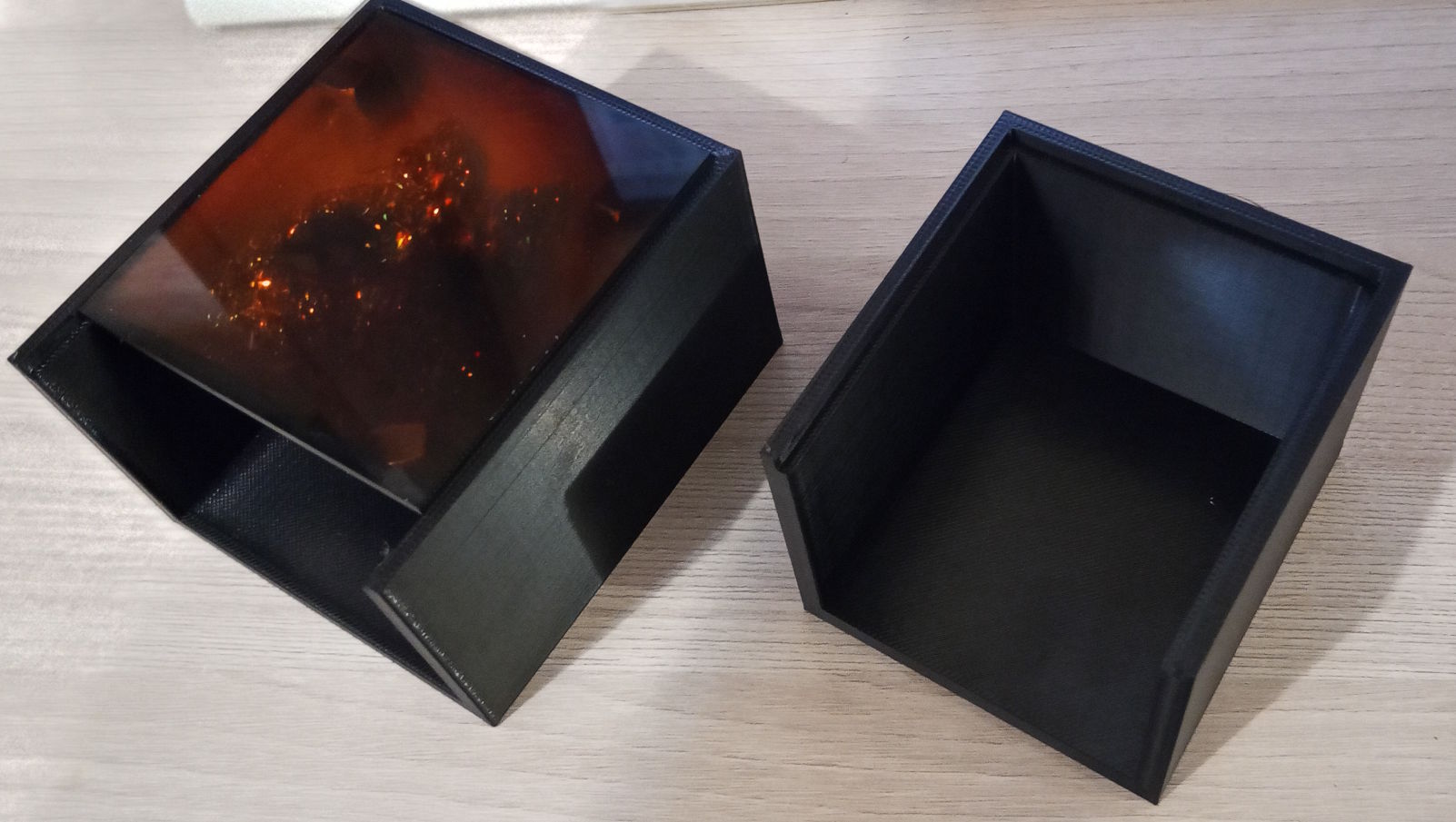

    Сделали мне такие вот коробочки для установки фотопластинок при съёмке. Как на видео выше. Попробую потом.

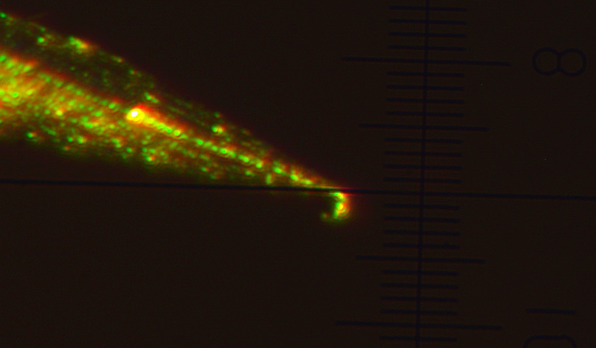

    Вот снимки цена 1 маленького деления 14 микрон
    1 это швейная игла, радиус закругления можно оценить 14х5=70 микрон

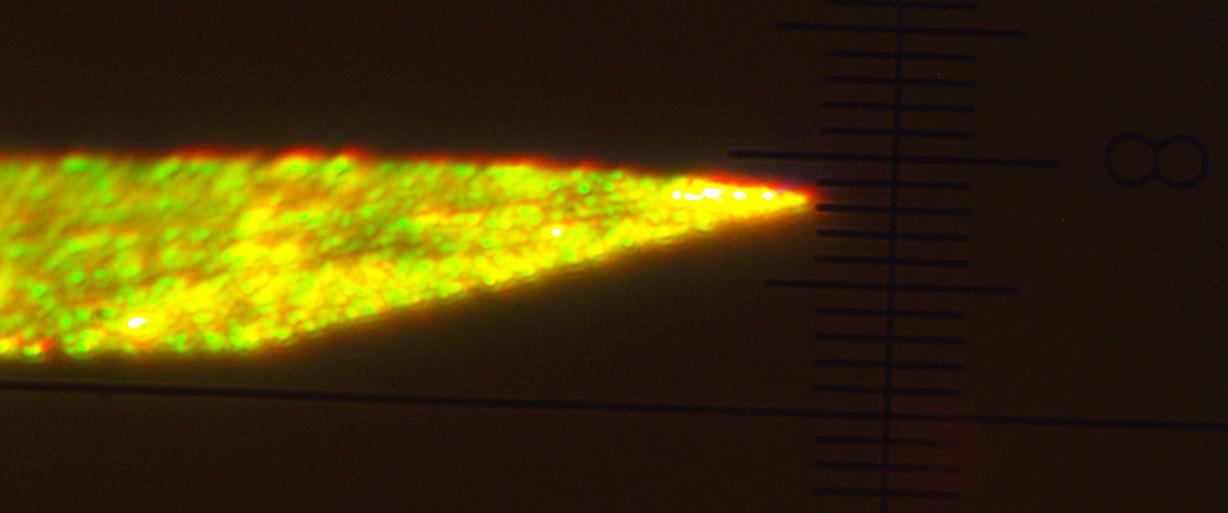

    2. Медицинская игла из упаковки цена деления таже, значительно лучше!
    3. Таже игла с ругого ракурса, острие моджно оценить думаю примерно микрон 5.

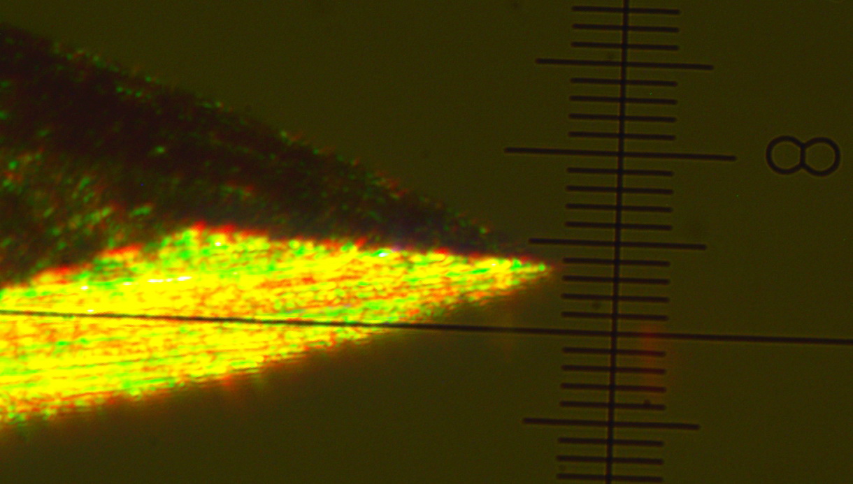

    Теперь берем фольгу 5 микрон, кладем на стекло, роняем медицинскую иголку, смотрим что с иголкой
    4 Медицинская игла после легчайшего удара о твердую поверхность, к сожалению деления похо видны, но кончик загнулся в загогулина примерно 30 микрон.
    С иглами понятно
    Что с фольгой?
    Смотрел под микроскопом с увеличением 10 и 20 крат, из-за малой глубины фокуса, хороших снимков нет, но заключение такое (если я правильно определил дырку, но есть основания считаь что правильно)
    При 10 кратном объективе на самой поверхности видно относительно круглое отверстие примерно 120 микрон в диаметре, поскольку фольга прогнулась, то чтобы увидеть отверстие, надо двигать фокус ниже, это раасматривал уже с 20 кратным объективом, от вестие становится треугольным ( условно) вокруг отверстия концентрические трещины в фольге, еще ниже трудно настроиться на фокус но могу сказать что если дырка есть то она примерно меньше 50 микрон, очень неровная, форма типа щели.
    Ну думаю заключение о пригодности таких отверстий для пространсвенной фильтраци каждый может сделать сам.
