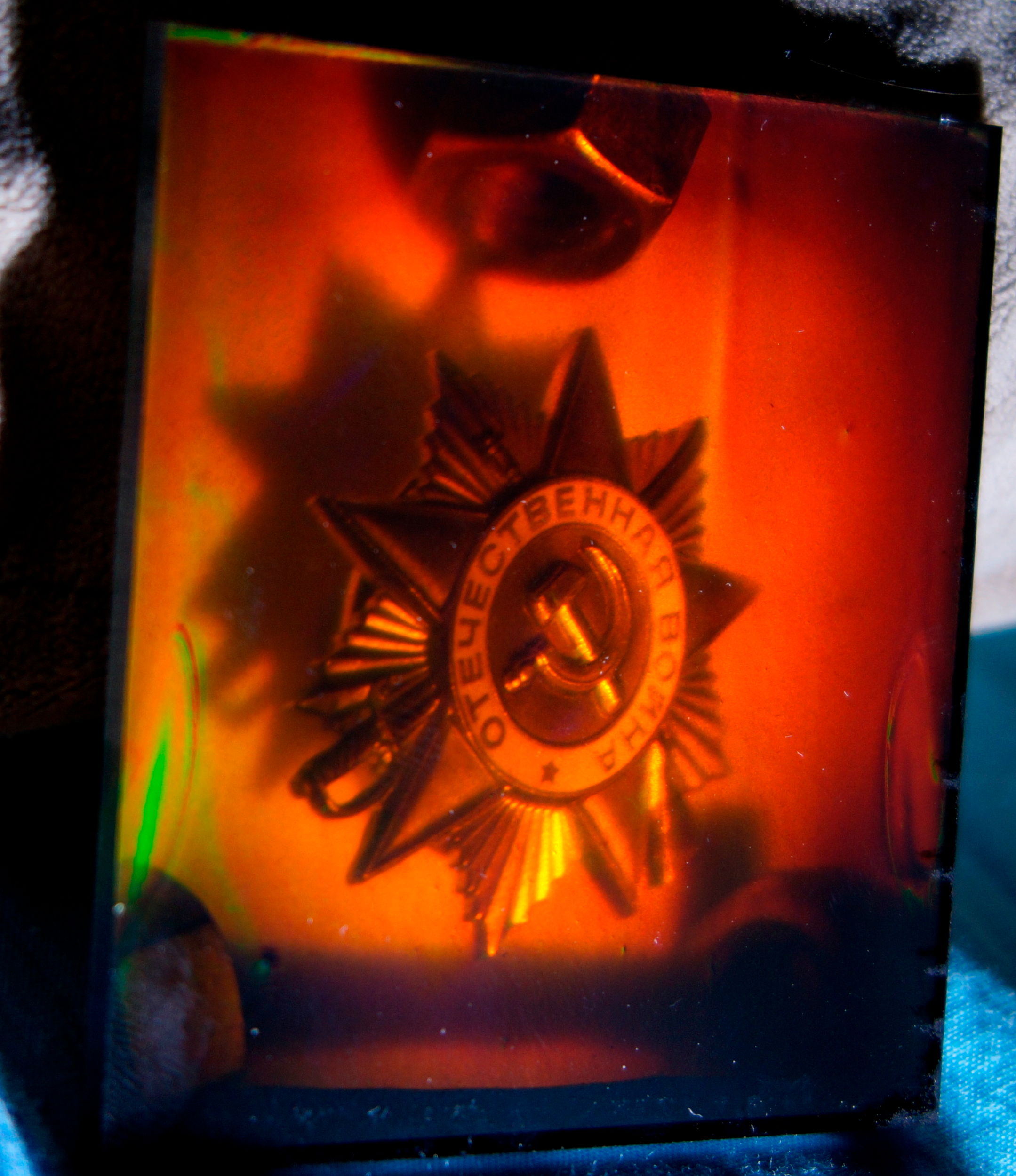

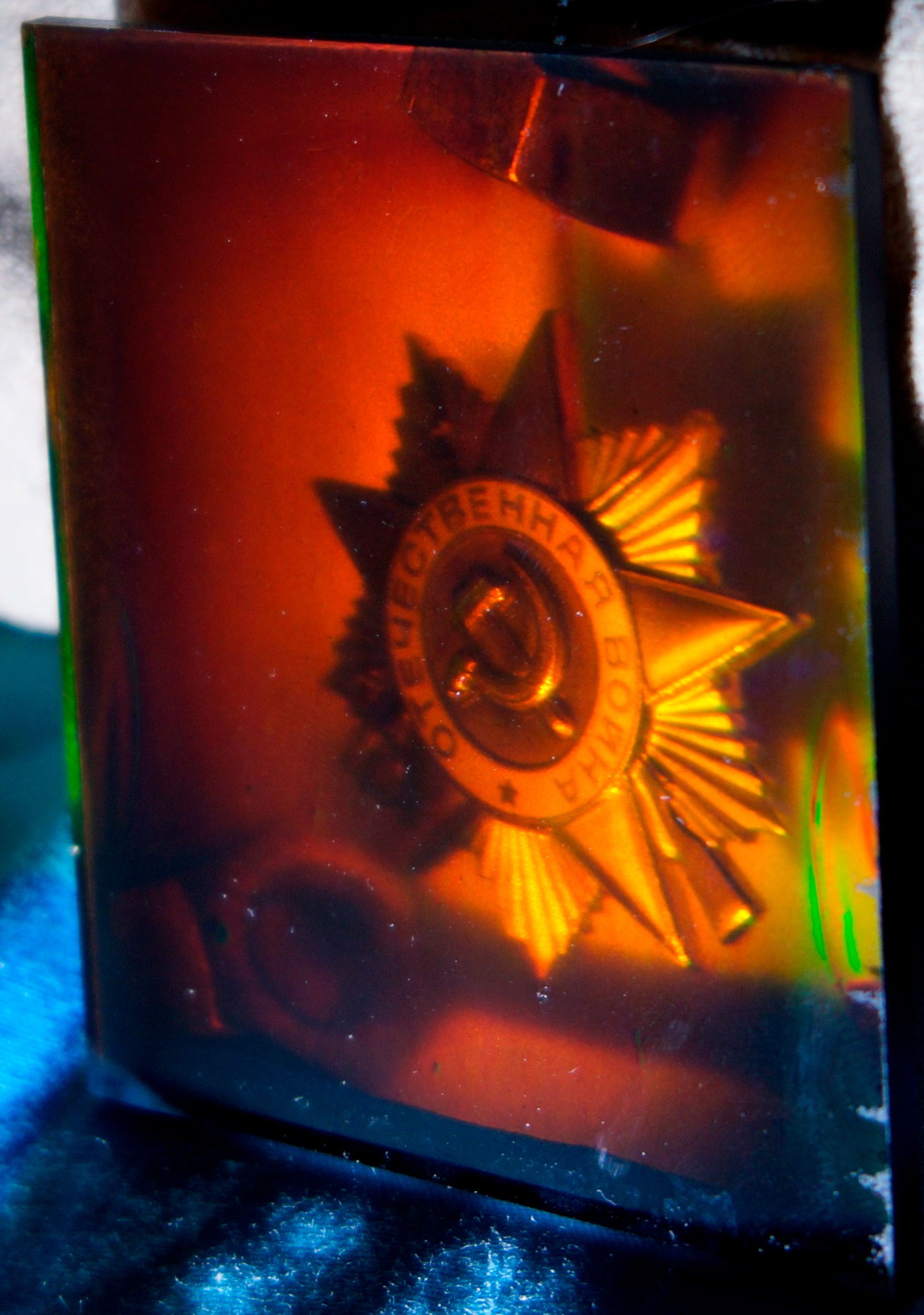

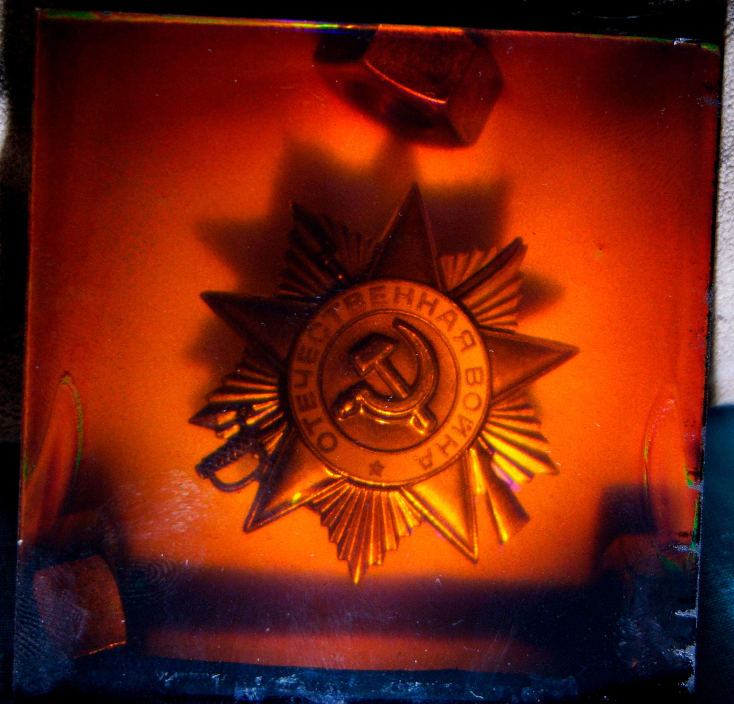

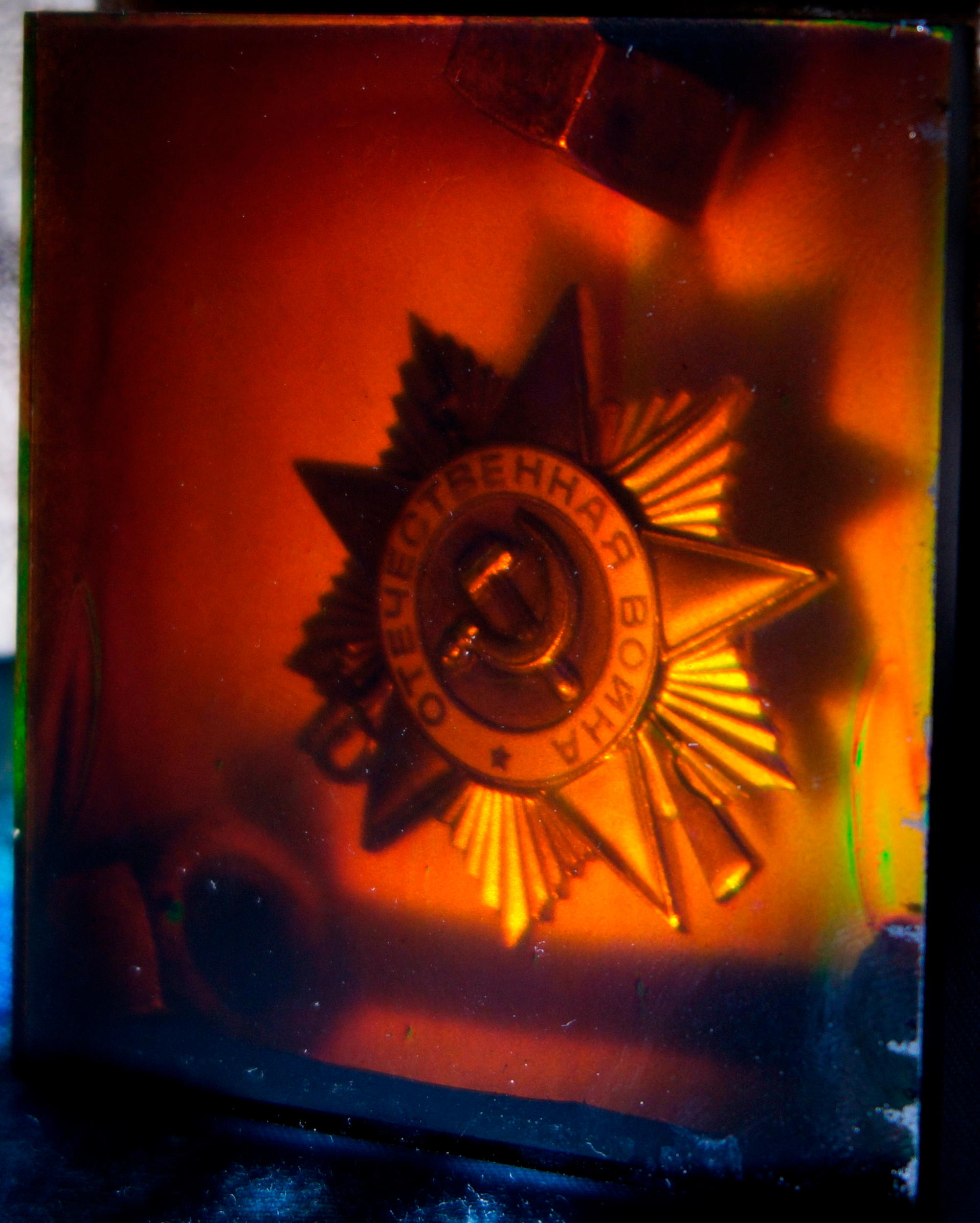

    Копировал с денисюковской. Освещал тем же лазером, что и делал оригинал. С псевдоскопической голограммы. Расстояние сантиметра 2. Угол лазера не менялся, стало быть, примерно под углом Брюстера освещается.
  2. smirholo
    smirholo Пользователь
    В закрепителе обрабатывали оригинал ? Пучек расходящийся ?
  3. da-nie
    da-nie Активный пользователь
    В закрепителе обрабатывал. Пучок расходящийся.
  4. smirholo
    Тогда у вас оригинал сместился в коротковолновую . Для правильной копировки с псевдо нужно освещать сходящимся.
  5. da-nie
    Андрей1982, St2Ra3nn8ik и SparkPower нравится это.
  6. smirholo
    Мои поздравления, хорошо получилось. Какие пластинки ? Проявитель ? Экспозиция ?
  7. da-nie
    Да всё то же самое - пластинки ваши ПФГ-03, проявитель ОД-1, экспозиция 90 секунд. :) Просто этот лазер не уплыл за время экспозиции. :)

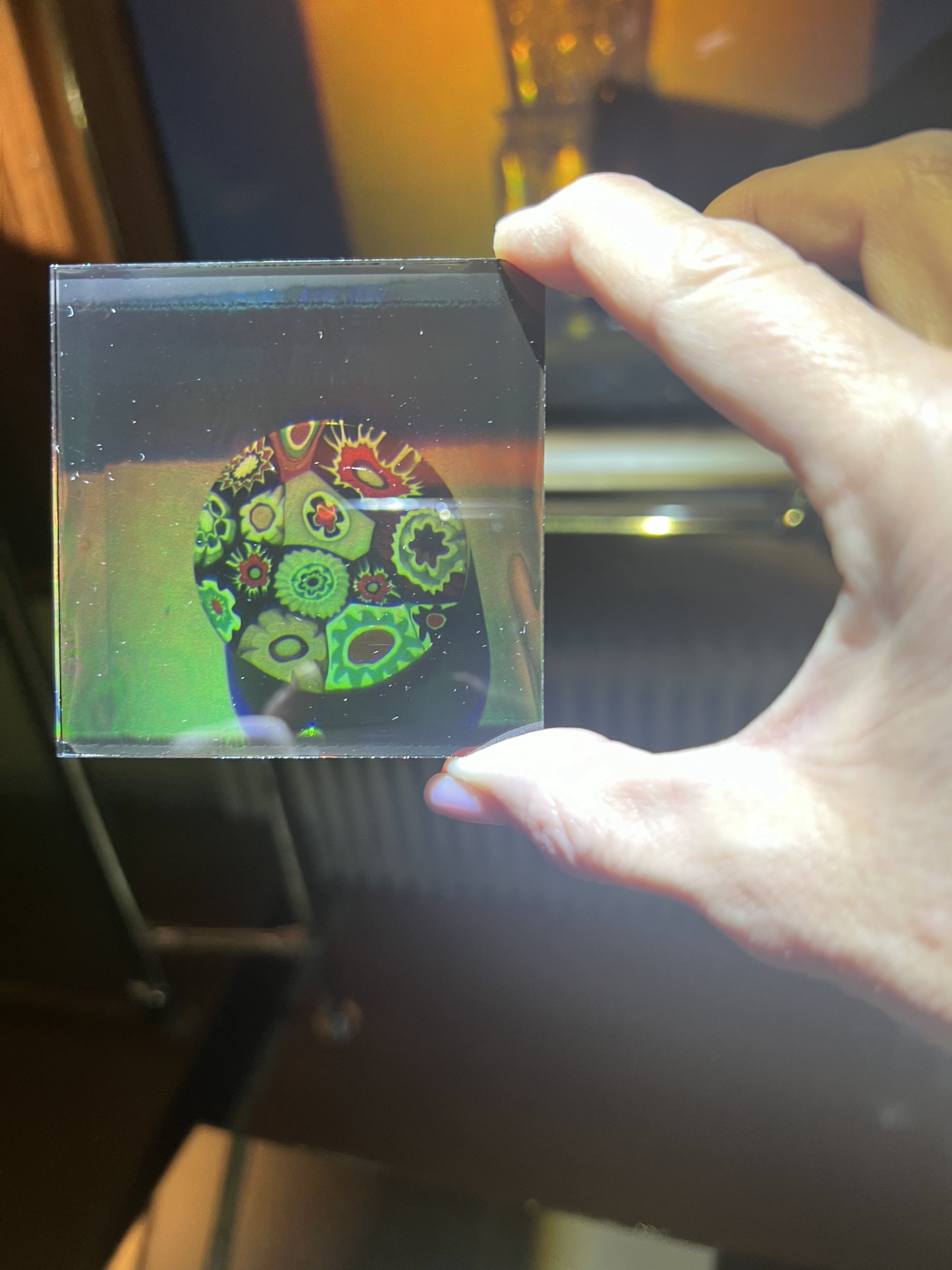

    Для ИТМО в Питере я изготовил установку для получения цветных голограмм с целью обучения процессу.
    ее особенность в отсутствии пространственного фильтра и использование маломощного гелий неонового лазера 1-2 мВт. Оптика самодельная.
    Вот результаты . Фотопластинки химия и методика изготовления так же предоставлены мной.
    SparkPower, Андрей1982 и da-nie нравится это.
  9. da-nie
    А почему обязателен пространственный фильтр для таких установок? Оптика совмещения лазеров грязная?
    В такой штуке интересны марки лазеров. Один гелий-неоновый, а второй и третий какие? Аргоновый и...?
  10. smirholo
    Эта голограмма изготовлена на двух , второй dpss 532 нм.
    третий сапфир 488 нм. Эта установка мобильная разборная весит ок. 5-6 кг.
    По поводу аргона , да ранее я его использовал удлинив резонатор и вставив эталон фабри перо, и заменив юстировку заднего зеркала использовал призму литрова , что позволило перестраивать его на 4 линии- использовал зеленую и синюю . Делал на базе ЛГН106 М, но это оч. большой и с водяным охлаждением а энергоемкость его большая. Получалось, даже Денисюку показывал и дарил., теперь лежат невостребованные. ))
    Андрей1982 нравится это.
  11. smirholo
    По поводу пространственного фильтра ( маленькая дырка в фокусе линзы) Его используют для того , чтобы очистить пучок т.к. в объективах используемых для расширения луча всегда есть грязь внутри. Кроме того этот фильтр дает возможность свести излучение от разных лазеров практически в одну точку, что удобно для настройки при получении цв. голограмм. Но это и добавляет свои сложности. Во первых нужен пинхол для микроперемещений этой диафрагмы относительно объектива. Ну и конечно сама маленькая "дырка" . причем понятно , что для каждой длины волны нужна своя настройка перемещения и по размеру . Иначе часть света по краю не будет проходить. Раньше я конечно использовал такую систему делал пинхол и колол разные по диаметру отверстия в фольге с последующем отбором- та еще процедура ! Ну сама настройка стенда муторная !! Сейчас я от такой системы отказался, когда удалось самому изготовить микро линзы для расширения пучков и вычищение ее не представляло труда за счет электризации пылинок на ней мягкой кисточкой или просто сухой ваткой. При этом потери излучения нет, простая настройка и удаления пыли. Качество цв. голограмм не изменилось. Такая и стоит в ИТМО на моей установке.

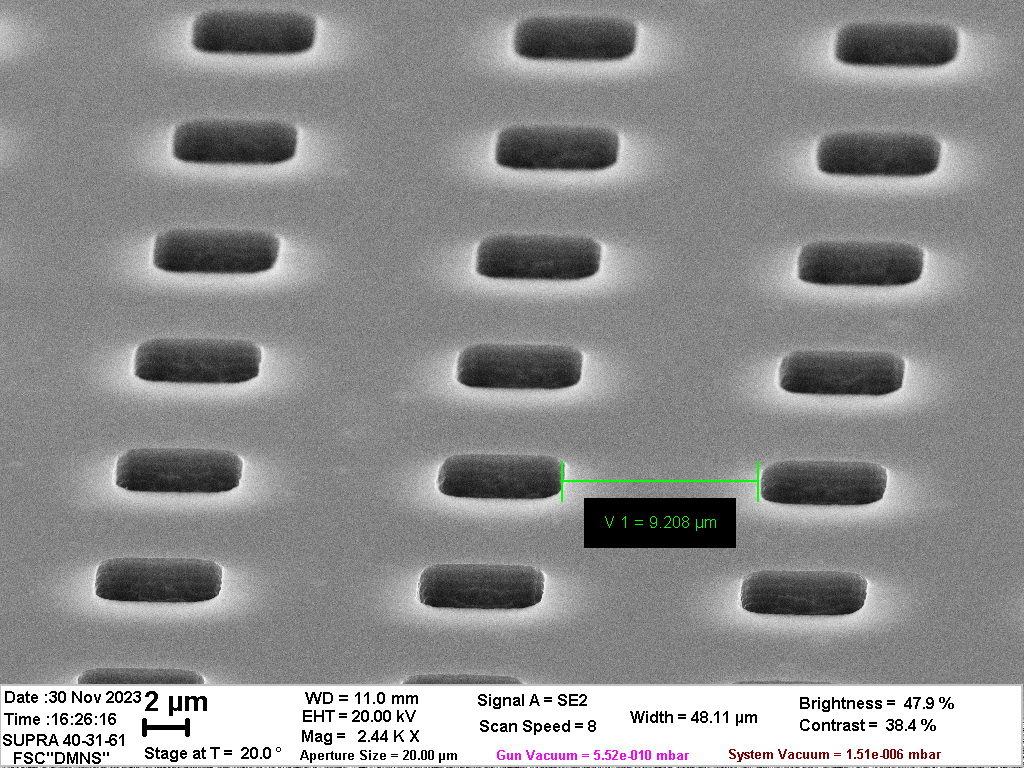

    https://www.standa.lt/products/catalog/opto_mechanics?item=125
    Интересно, что для изготовления отверстий в пинхоле используется метод химического травления. Видимо другими способами сделать ровнее и точнее не получается.

  15. Optics
    Optics Пользователь
    Фотолитография + плазмохимическое травление творят чудеса!
  16. Optics
    Optics Пользователь
