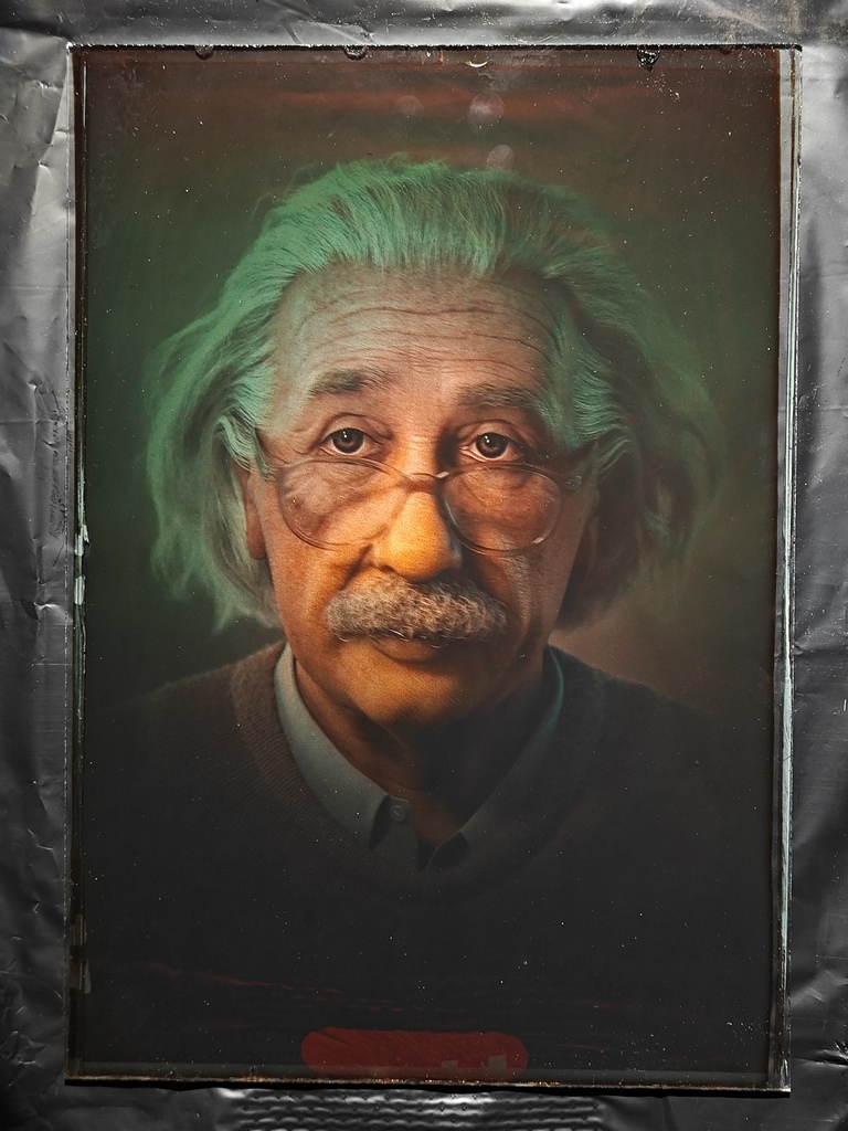

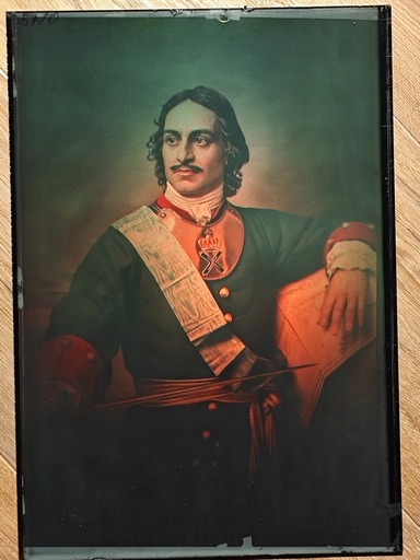

    Это мультиплекс к тому же цветной Денисюк.))
  12. smirholo
    smirholo Пользователь
    Эти моего производства.Стекло размер 28х40 см.

    esisl Пользователь
    Подсвечивали с разных углов?
    Если не секрет, можете рассказать назидательную лекцию, "хау ту"? :rolleyes:
    P.S. С картинками:oops:
    Все просто- Изготовлена с 3д модели , облет 60 град. снято 160 ракурсов -голограмм, объедены в один , изготовлен мастер. И так для каждого цвета. Затем суммируется под соответствующими лазерами.
    Голограмма в динамике, т.е. при просмотре объект движется. Фотоэмульсия на первом этапе сенсибилизирована под конкретную длину волны соответствующего лазера. При суммировании на 2-м этапе- сенсибилизация полная т.е. цвет. Фотоматериал галогенид серебра синтез и полив свой. Картинка есть здесь голограмма клоуна снята с натуры. Лазеры непрерывные.

    esisl Пользователь
    Экспонируется на одну пластинку последовательно 160 разных???
    Как Вы несколько разных голограмм объединяете в одну?
    Вообще "репортаж" этой работы был бы бестселлером. С картинками и схемами!
    P.S. Я не слишком много хочу(жажду!!)?
