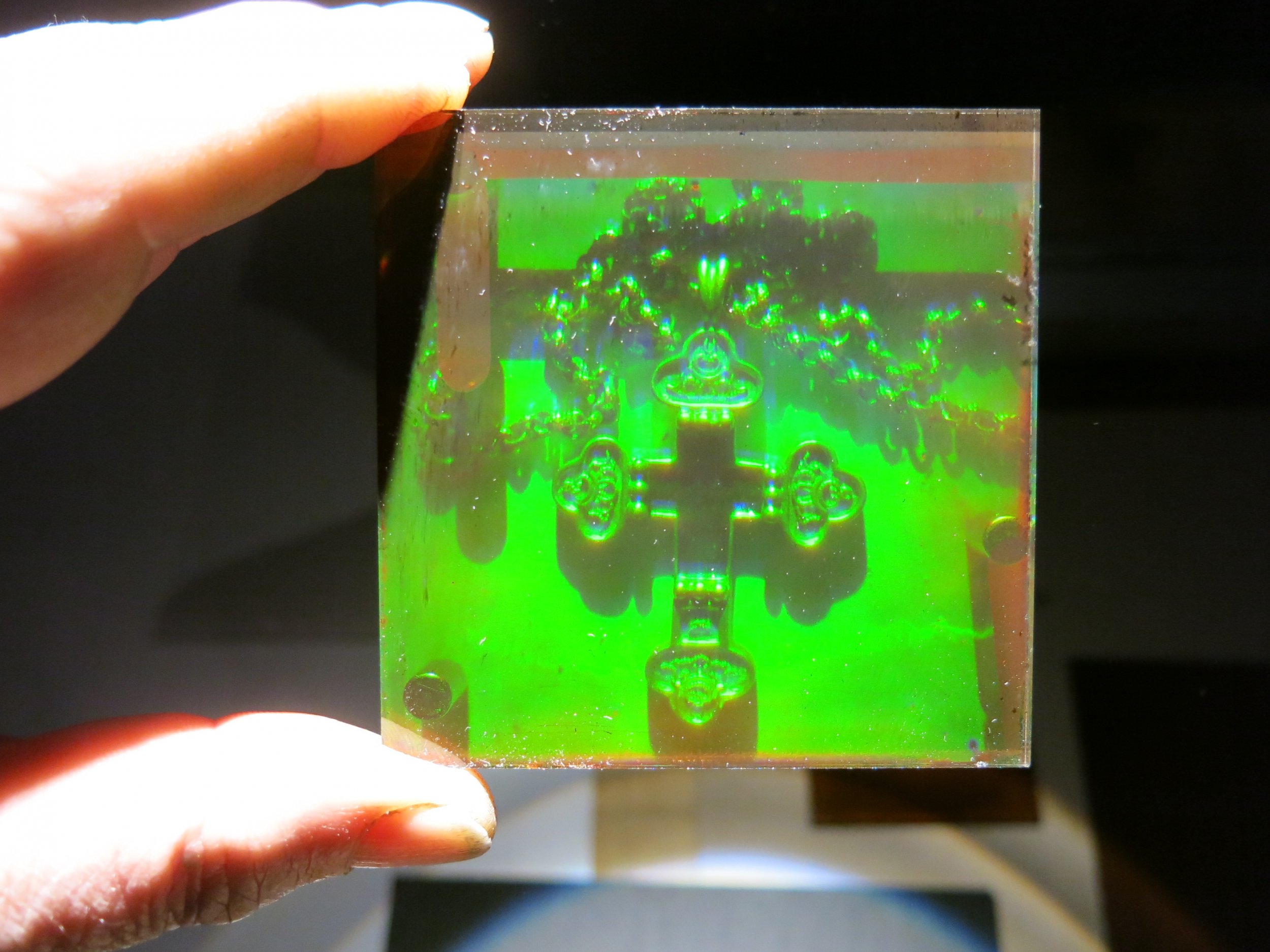

  14. smirholo
    smirholo Пользователь
    231
    53
    Ярославль
    На ПФГ03 зеленым 532 тоже получается пластинки те-же старые. Обработка ГП2
      436,2 КБ
      148
    St2Ra3nn8ik и da-nie нравится это.
  15. da-nie
    da-nie Активный пользователь
    1.522
    578
    Лен. Обл.
    Они же вроде как нечувствительны к 532 нм? :confused:
  16. smirholo
    231
    53
    Ярославль
    Не верите ? )) На них можно и цвет делать.

  19. smirholo
    231
    53
    Ярославль
    лет 30- 35 тому назад на выставке СССР в Ганновере демонстрировал цветную голограммму ( прямого денисюка) на аналогичном материале. Лазеры: аргон ( переделал лгн106 ) и гелий неон лг 38 с фабри -перо.
  20. smirholo
    231
    53
    Ярославль
    Чувствительность только эмпирически т.к. много факторов включая методы химобработки.
    Так что эксперимент рулит... на зелени начните раз в 5-6 хуже... может и больше.
