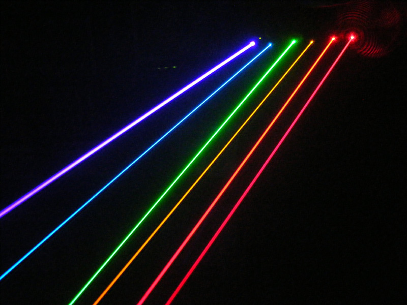

  7. luxor
    вот по поводу нанаметров на фото лазеры расположены с лева направо в порядке возрастания нм последний 650нм предпоследний 630нм если приохлаждении получим хоть 640нм то уже гламурно будет а если все 630нм то вообще круто

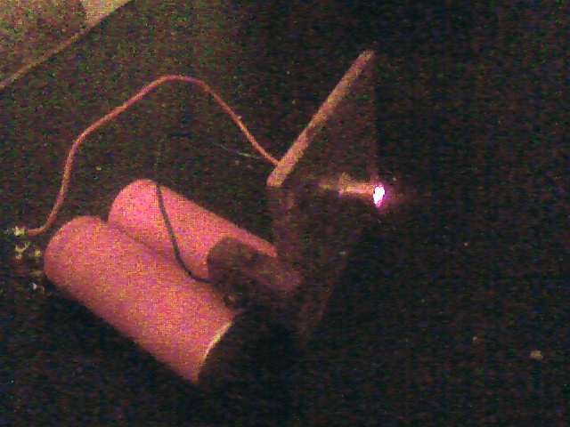

    Немного окультурил свой "тераваттный", припаял к медной пластине ЛД и оптический узел. Охлаждал где-то до минус 15 по цельсию(засыпал льдом из морозилки). Светить стал заметно ярче!! С таким радиатором горит час-два и хотьбы че! (Те аккумы, которые я пользую позволяют 2*4700мА\ч).
