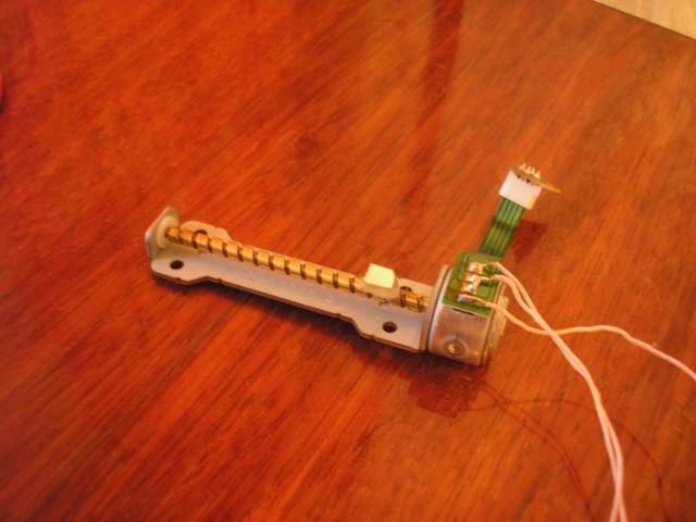

    Вот шаговый двигатель от того же сдрома - такие везде стоят
    сопротивления обмоток 10 ом
    [attachment=1:2a4z3bxe]P1018399.JPG[/attachment:2a4z3bxe]
    [attachment=0:2a4z3bxe]P1018399--.JPG[/attachment:2a4z3bxe]
    углы такие же маленькие как и на шпиндельном двигателе (маааксимум +/- 10 градусов), только этот двигатель много меньше, да и при запитке удобнее , тк в шпиндельном двигателе вторая обмотка соединена с первой через третью..в результате протекающие токи влияют друг на друга.
    Всетаки какую частоту должен выдерживать двигатель для более менее нормальной работы?

    Попробовал сегодня шаговый двигатель из сидирома. Частоту до 200 Герц держит стабильно, мне он даже больше каретки от дивидюшника понравился, паять легче :) Как уже было написано выше, в движке 2 обмотки, у меня получились по 19,5 Ом каждая. Одну подключил к батарейке на 1,5 Вольта, вторую воткнул в усилитель от компьютерной акустики Microlab A5201 (внешний усилитель). На громкости примерно 1/8 от максимальной движёк отклонялся довольно хорошо.
    На выходных пойду разорять барахолку, может пригляжу сидюшник,чтоб выламать второй шаговик и какие нибудь активные колоночки рублей за 50-100, чтоб достать усилок. Только вот вал у шаговика довольно длинный, а вынимать из кронштейна его нельзя, ибо вал сразу перекосит и он не будет крутиться.

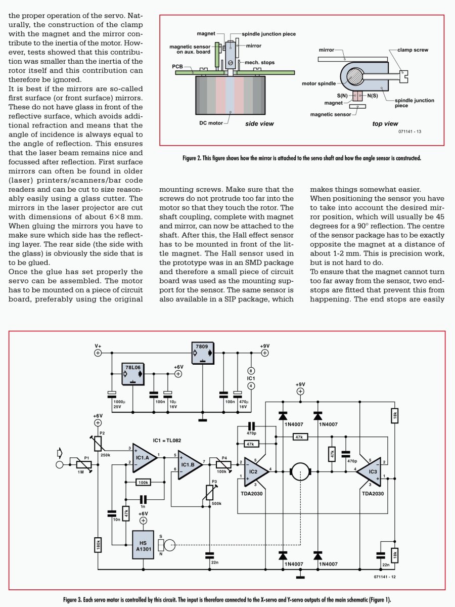

    кому интересно - в журнале Elector Electronics №9 2008 есть схема несложного проектора на двигателях из СД-ром

    нет, я только скачал журнал и все... да и контроллер в самую последнюю очередь подключают, сначала усилок с гальванометрами собери

    Мне бы просто исходник посмотреть, а то я так и не понял сколько pps из этих движков смогли выжать. Написано что 150 Герц, но что то маловато, даже шаговики на 200 герцах нормально отклоняются, а тут ещё и с обратной связью.
  13. Gudi
    Gudi Новичок
    там двигатель постоянного тока - все работает только на ОС
    двигатель постоянно удерживает позицию и контролирует свое положение... динамики нам нету никакой(((
    кто нить делал гальваномметры по описанной в статье методике? расскажите что получилось?

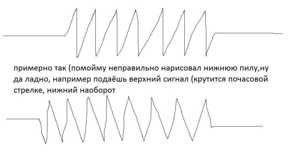

    пьезодвигатели нам могут подойти, у них очень маленький угол поворота, очень точное позеционирование, они не могут пропустить шаги (как шаговые двигатели), правда незнаю хватит ли ихней скорости, недостатки: нуждаются в дополнительном драйвере, скорость дригателя зависит от частоты и формы сигнала, чтобы крутить в разные стороны нужин сигнал разной формы НАпример (см. рисунок)

    движки которые трудятся в фотиках, работают примерно на 200 кологерцах кГц, многое зависит от двигателя, угол поворота, частота запуска вращения, (незнаю + это или - но двигатель так просто рукой неповернуть( нолько при подаче напряжения.
    несовсем вас понял, что вы имели в виду, перефразируйте.
