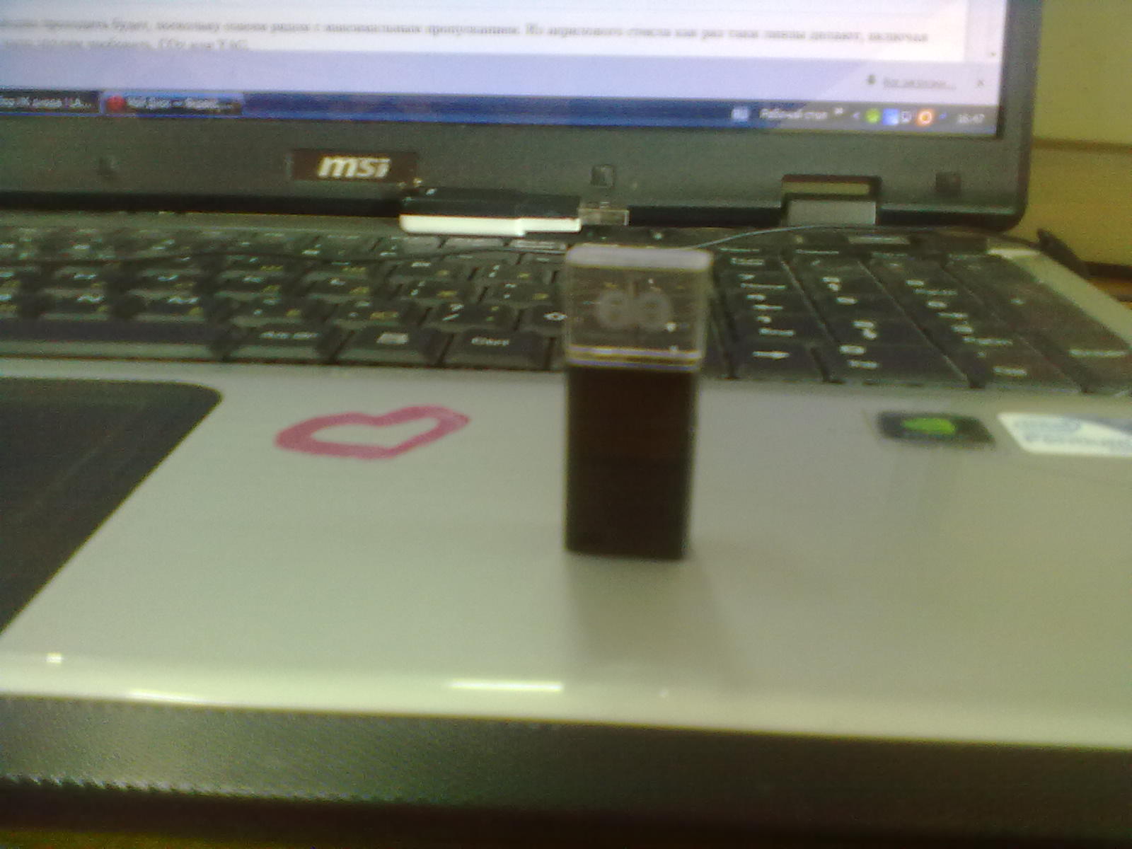

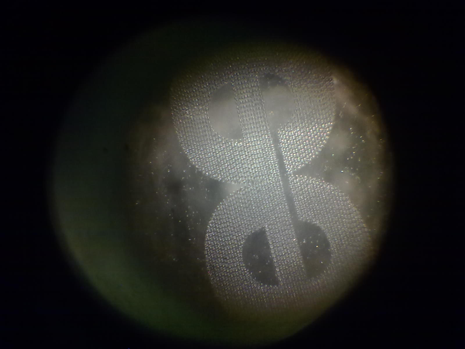

    V@lentin Новичок
    Для большего представления фото под микроскопом
    Извините за качество фотал на телефон.
    Вот нужно что-то подобное.
      113,8 КБ
      1.105
      140,2 КБ
      1.055
  9. мирон
    мирон Пользователь
    Вообще гравировка на неметаллических материалах (пластики самые разные, дерево, картон/ бумага, кожа и т.д.) лазерным излучением с длиной волны до 1.06 мкм крайне неэффективно. исключение составляют пластики, как правило, многослойные, для лазерной гравировки. Наберите в google "пластик для лазерной гравировки" - и всё появится.
    Если обязательное требование - оргстекло/ акрил, то полупроводниковым лазером не обойтись. Вернее, лазерные диоды будут крайне неэффективны.
    А чем Вам СО2 не нравится? дёшево и сердито, как говориться.
