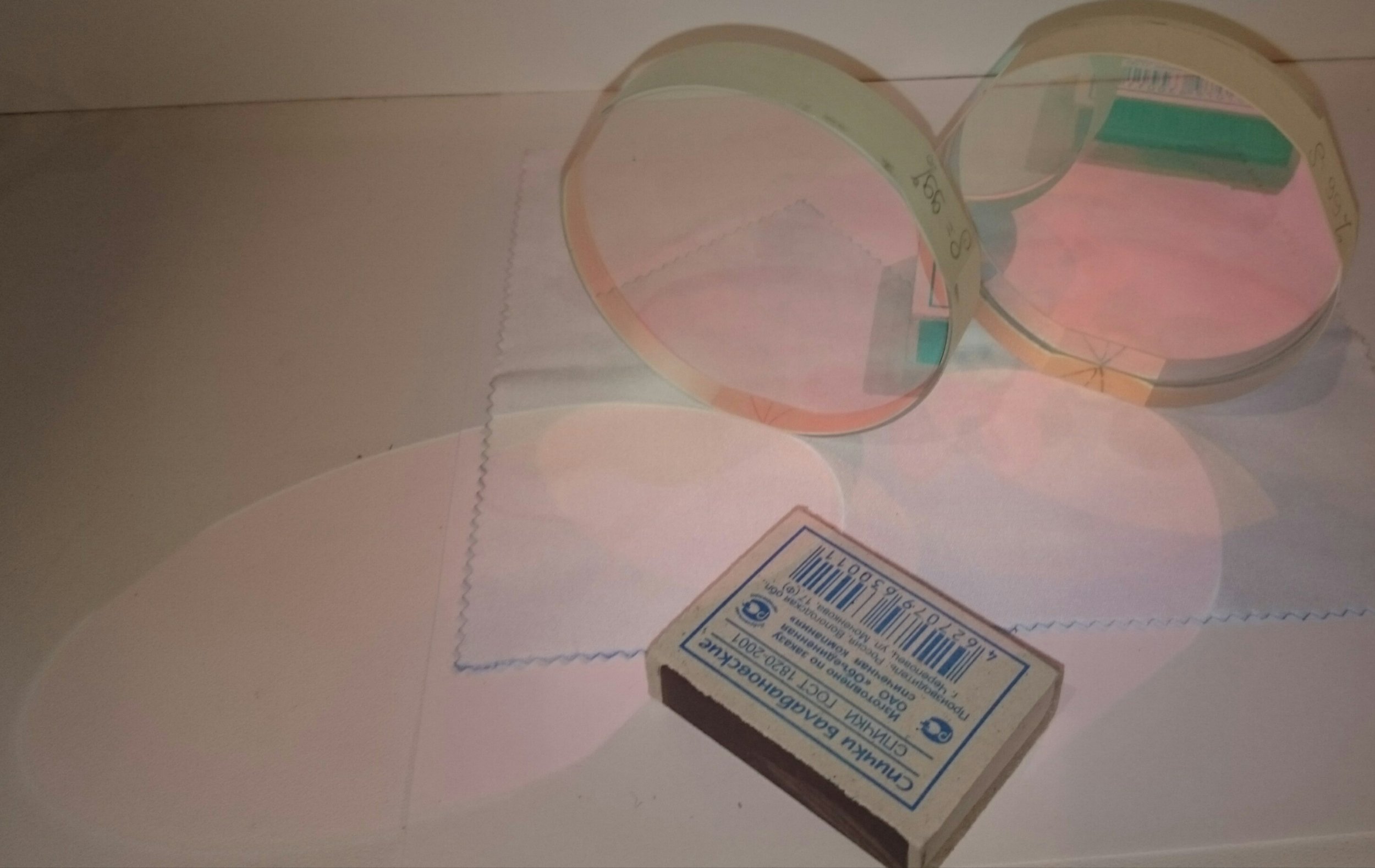

    Вот они! Резонаторные зеркала! Родные, с хранения. 0,694 мкм. Приехали из Омска. Спасибо Евгению за помощь!

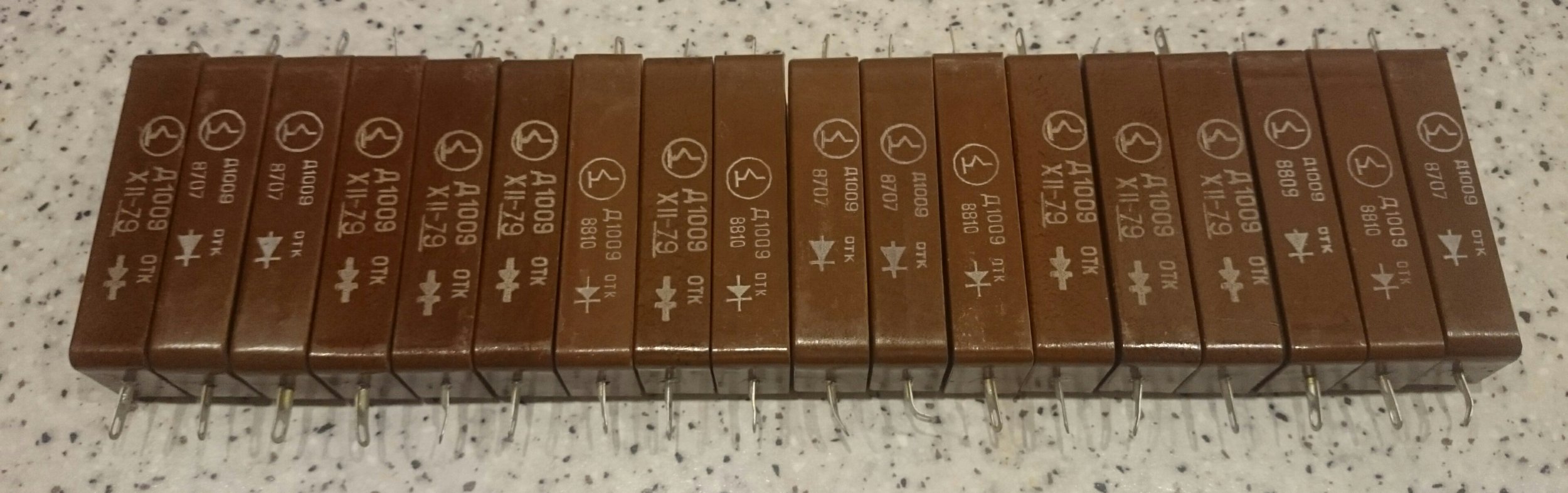

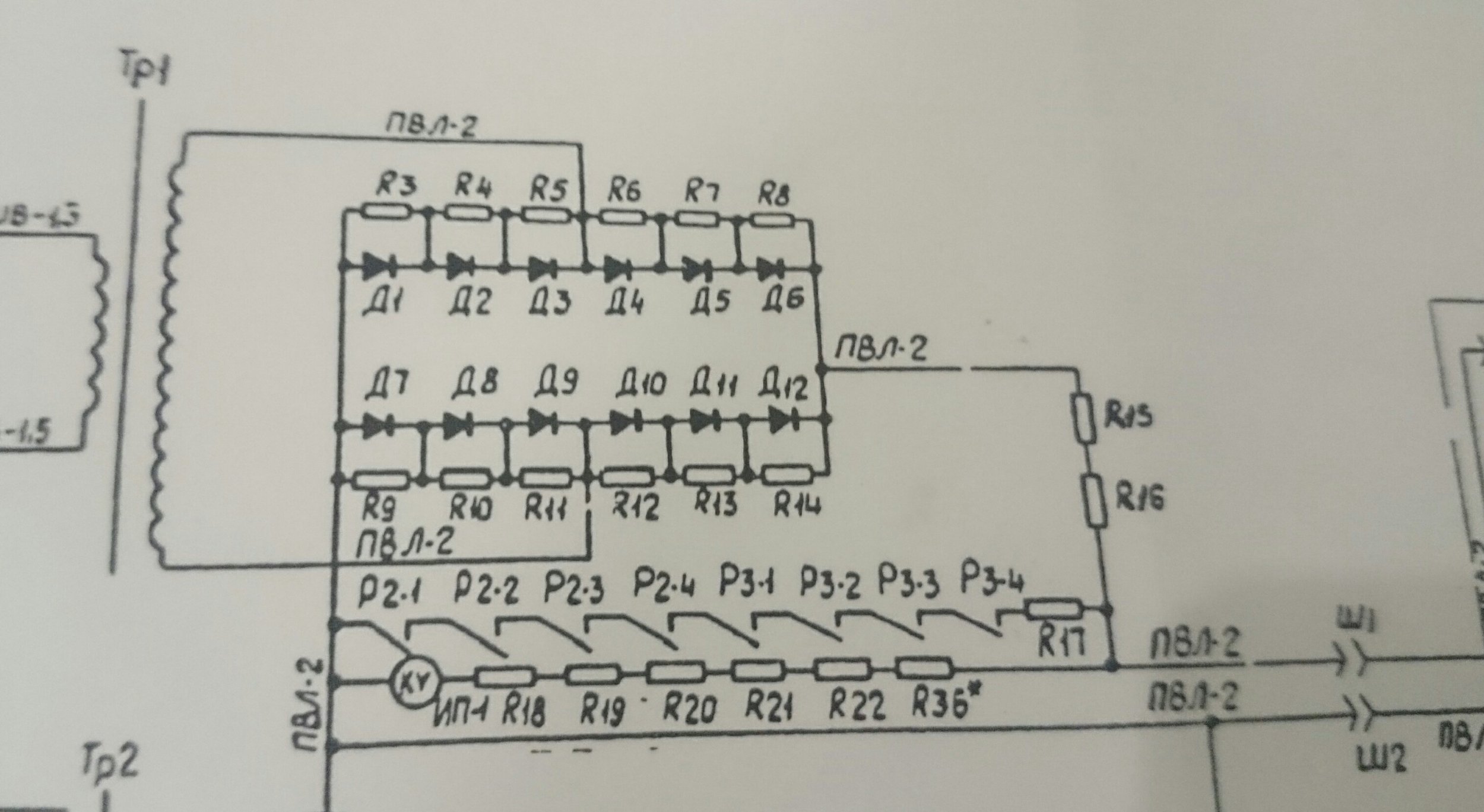

    Пришли диоды Д1006 из Перми. 18 шт. Взял по 10 руб! :) у нас на рынке по 50 руб, в магазине по 95 руб. Так что даже с пересылом дешевле получилось. Взял с запасом. Пока не прозвонил, но косячёк уже есть. Шесть диодов с дной стороны с выступающей частью от смолы. Что конечно не комильфо. Можно сточить на наждаке, но вдруг что то нарушу... 5 киловольт всётаки... Мне как раз 12 шт нужно в мост. Так что не прогодал.
    Никак не воткнусь в схему. Не пойму два вопроса: зачам параллельно диоду резистор на 2,2 МОм и почему в схеме диоды для выпрямления напряжения от трансформатора на 4500 вольт стоят последовательно, хотя они на 2000вольт. Может ошибка?
    вроде как резисторы нужны для выравнивания падений напряжений на диодах. где-то я такое уже видел)
    так диоды на 2000в или на 4500? если первое то все верно: транс выдает 4500в, три диода последовательно = 6000в, в итоге 1500в запаса.
  7. AlexDark
    Выступающая смола - это норма. Резисторы для выравнивания напряжения. т.к у этого старья разброс параметров огромный.
    Для выпрямления 4500в я не ставил диодов суммарным менее 7-8кв.

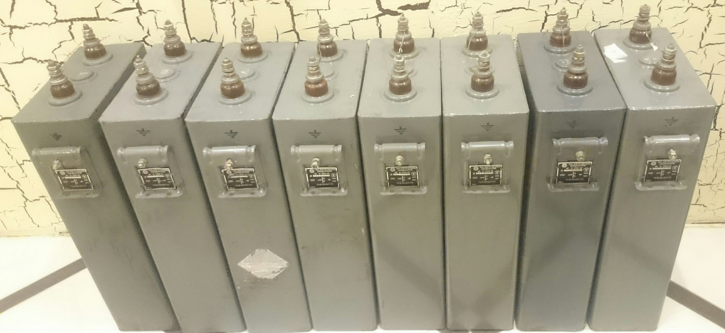

    Приехали недостающие конденсаторы. Теперь их 8 штук. 20000 Дж чистой энергии! :)
  9. storm2200
    storm2200 Пользователь
    как смачно бахнут при кз))) проволоку испарять самое то

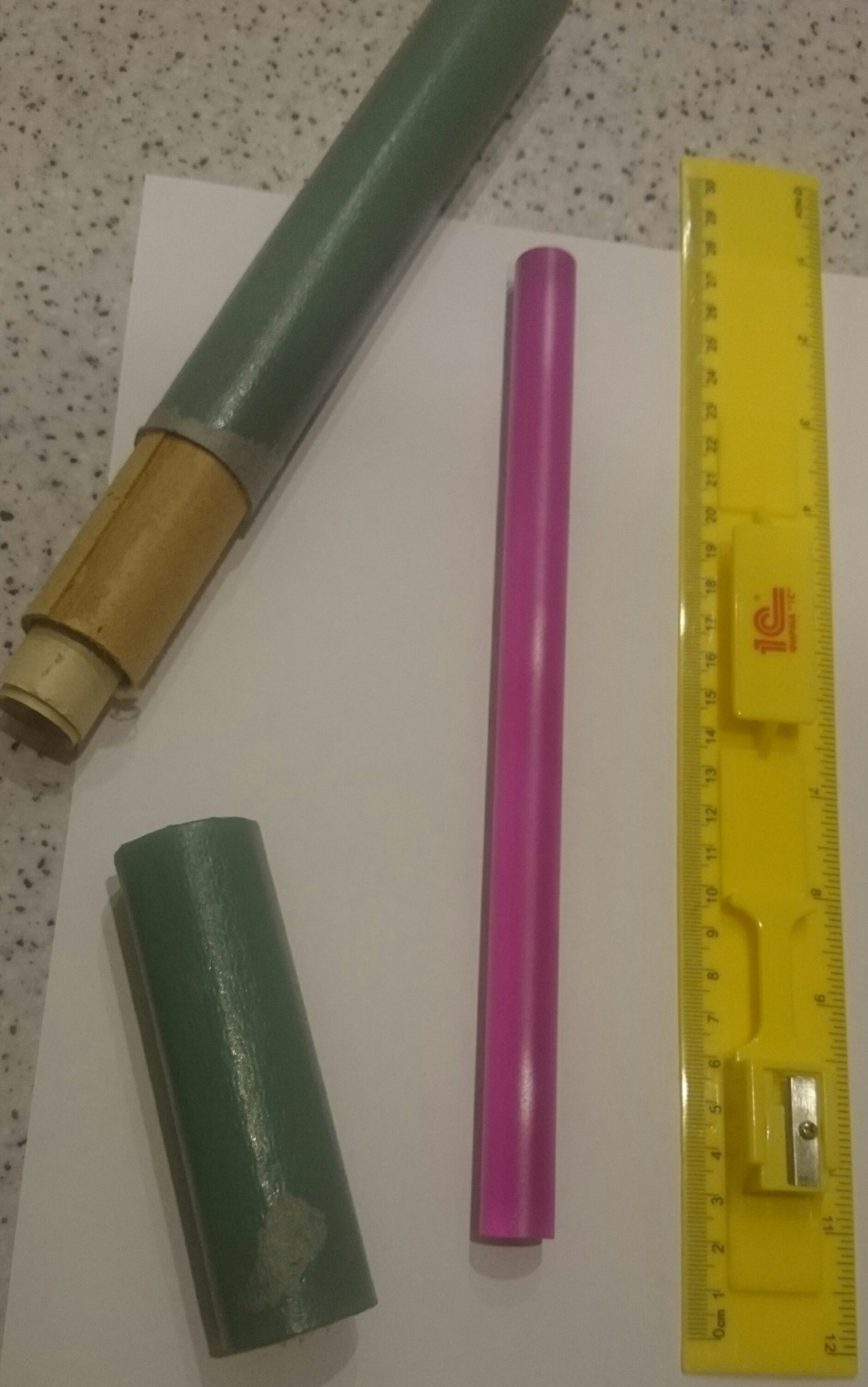

    УРА!!!! Приехал активный элемент! Из Приморья! Спасибо Evgeny за это. Упаковка просто супер! И ехало не так долго, как предполагал... Вот он красавчеГ. :) За 100Дж в импульсе! _20151113_133128.JPG _20151113_133045.JPG

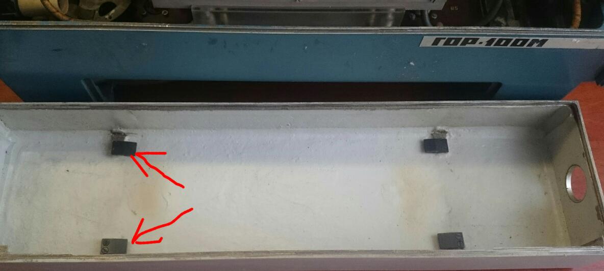

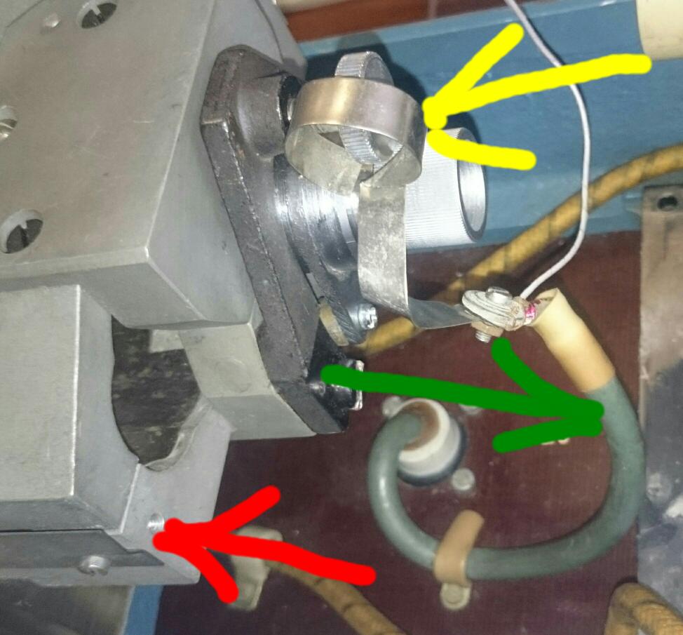

    Обнаружил на верхней крышке какие то крепления. Начал разбираться, и увидел на чертеже в паспорте вставку изолятор. Согласно паспорту, поджигаюший импульс подаётся на корпус отражателя, который закреплён через изолирующие подложки. В моём экземпляре есть ещё какая-то самодельная пластинка, по всей видимости опоясывающая лампу. Скорее всего для более стабильного поджига. Так вот. Буду мастерить изолятор между крышкой и отражателем. Думаю согнуть из поликорбаната в 3 мм. 2015-11-15_15.25.30.jpg 2015-11-15_15.21.43.jpg

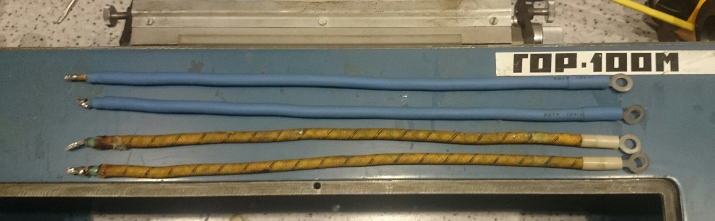

    Замечательный у меня всё таки конструктор есть! :) Высоковольтные провода решил оставить. Только накинул ещё термоусадку. Одну. Но, наверное ещё нужно одну или две... Думаю, хуже не будет. С 5000 вольт не хочу шутить... Гор-100м вв провода.JPG
  18. Shah
    Shah Пользователь
    у меня такие 15 кв держали, без термоусадки разумеется
  19. Barhan007
    Barhan007 Пользователь
    Ну я так, в целях безопасности. ;)

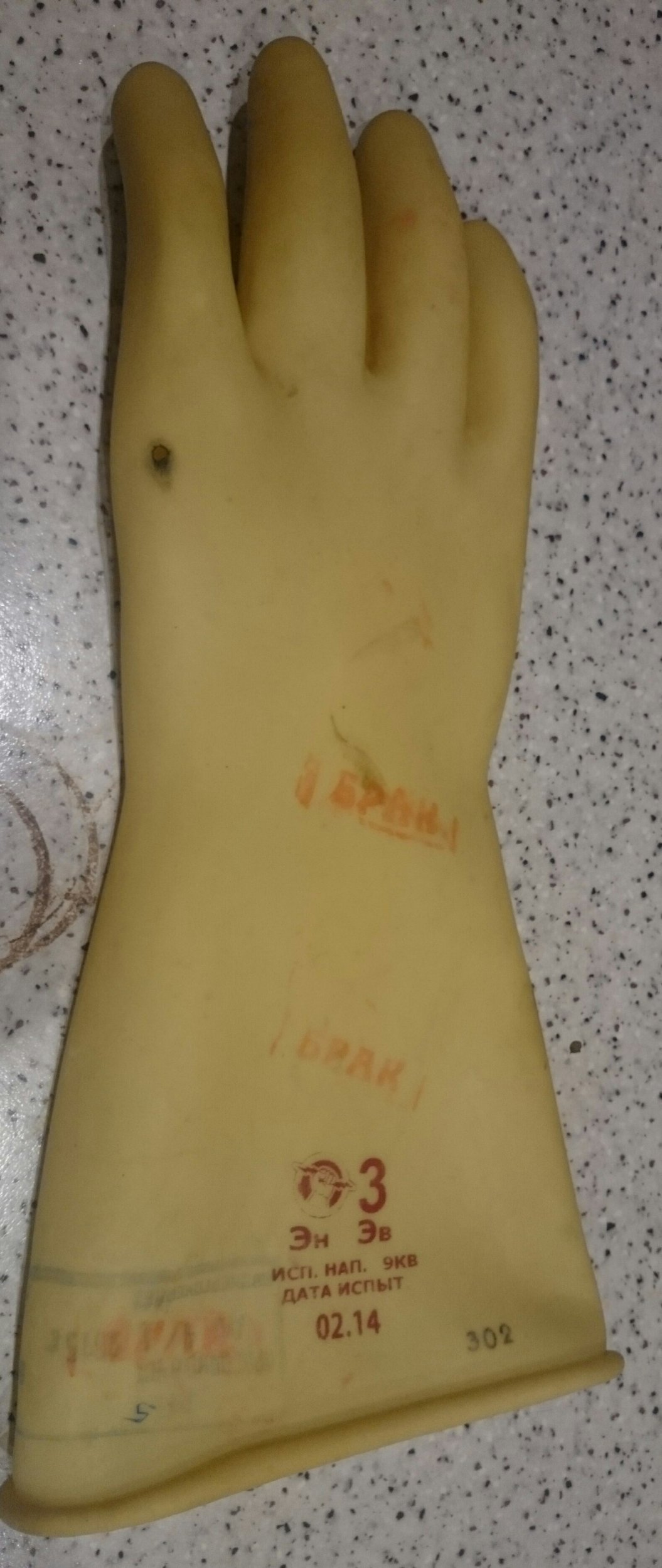

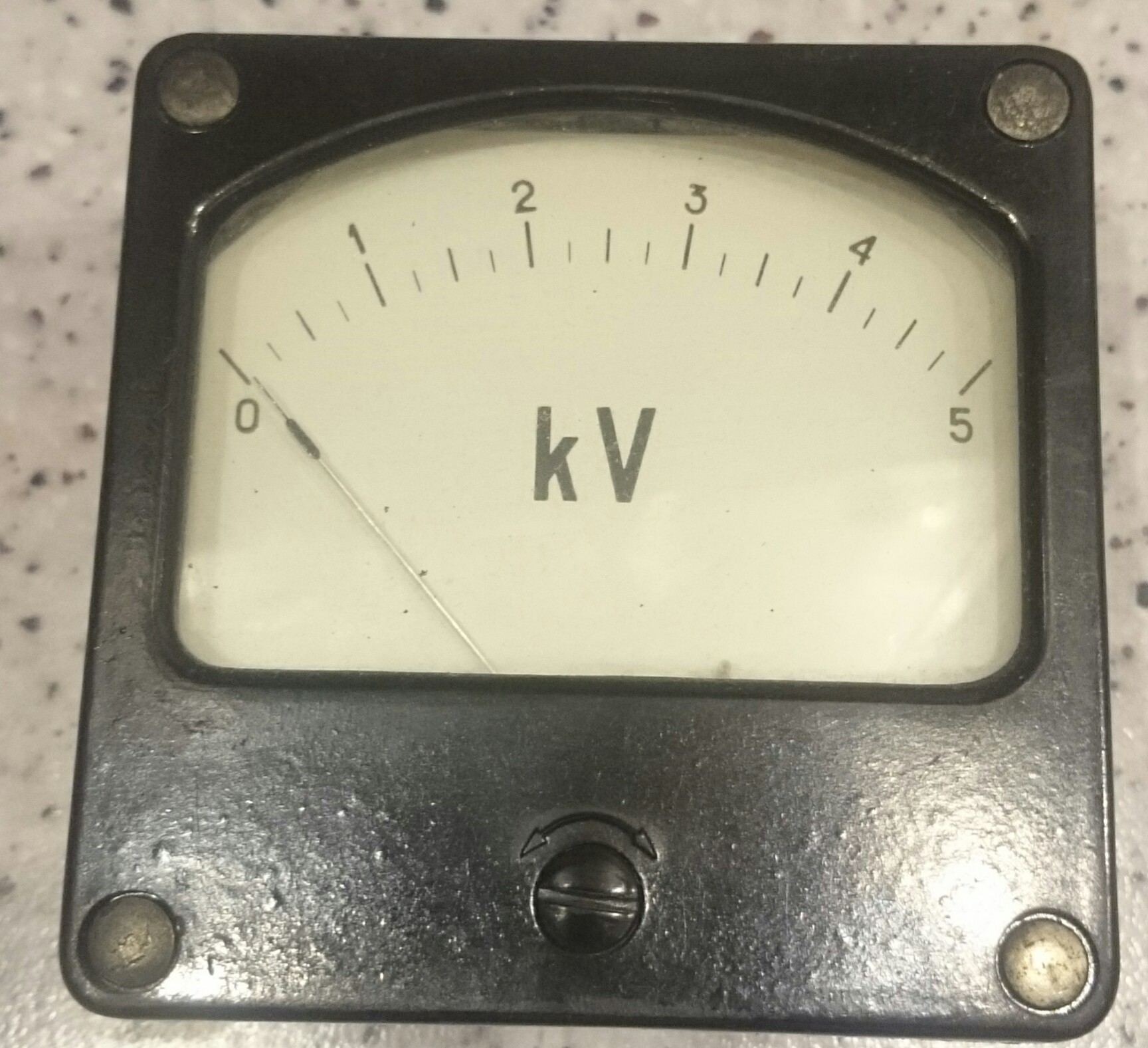

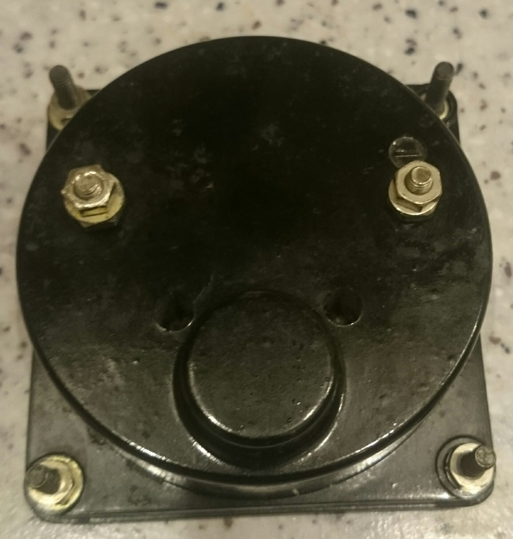

    Достал головку измерительную на 5Kv. Из опозновательных знаков толь "минус" сзади. У меня есть на 3,5Kv. На нём указан баласт 600 Ком, 5мА. Итого 15Вт. Наберу из млт двухватных 600 Ом. Тестером выставлю постоянку 1000в на трансформаторе через Латр. Потом проверю головку или подстрою её чтоб показывала ровно 1000В. Отключаю мультиметр, латр'ом поднимаю до 3500В и подключаю новую головку на 5кв через 2Мом. Потом буду снижать баласт, пока показания не сравнятся. Как сравняются, проверю сопротивление и также наберу балласт из млт'ешек. Надеюсь, ход мыслей правильный. Вот только перчатки нужно новы купить. Старые не прошли испытания.
