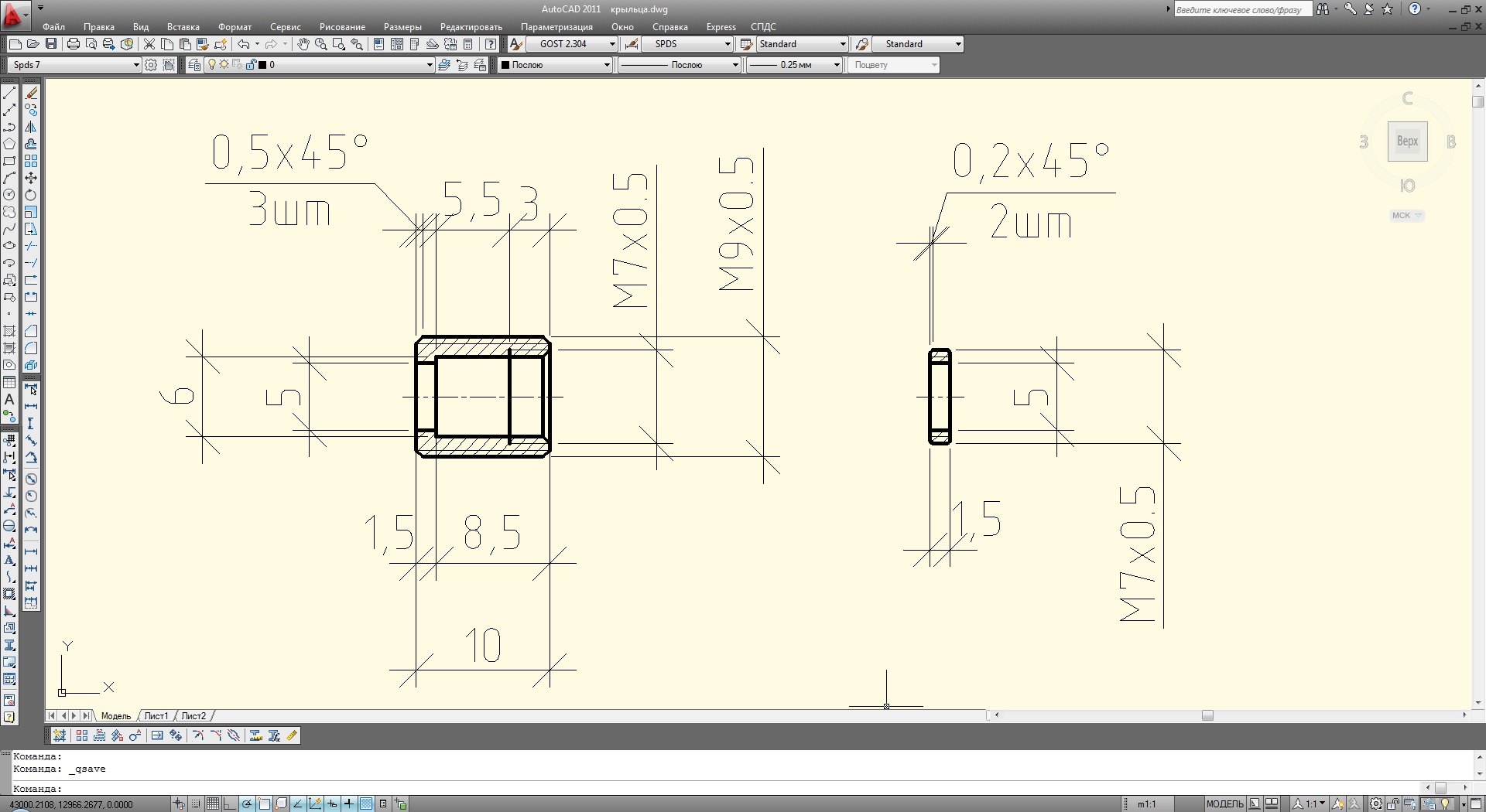

    как же быть тогда.... сюществующая оправка очень не устраивает...
  5. $P@X
    $P@X Пользователь

    Так, там:
    Наружная резьба 9х0,5 длинна 10мм
    Внутри: упор линзы диаметр 5мм, толщина 1.5мм,
    Далее место под линзы, диаметр 6, длинна 6,5.
    Далее внутренняя резьба м7х05, длинна 3мм.
    Гайка длинной 1.5мм.
  9. $P@X
    $P@X Пользователь
    Где-то не состыковка...10-1,5-6,5-3= -1мм
  10. $P@X
    $P@X Пользователь
    как-то так получилось, 1мм не стыкуется где то...
      267,8 КБ
      681
  11. Artemka
    Действительно, там 5,5. Считать разучился))
  12. $P@X
    $P@X Пользователь
    Т.е. 2 линзы имеют толщину 5.5мм точно, ага? и у зажимной гайтки проходное отв-е 5мм?
  13. Artemka
    Точно, но там еще прокладка есть, 0.5мм примерно.
    Отверстие 5мм.

  19. $P@X
    $P@X Пользователь
    не, у меня 11мм корпус длинной, и про расчету линзы 5.2тощиной.
