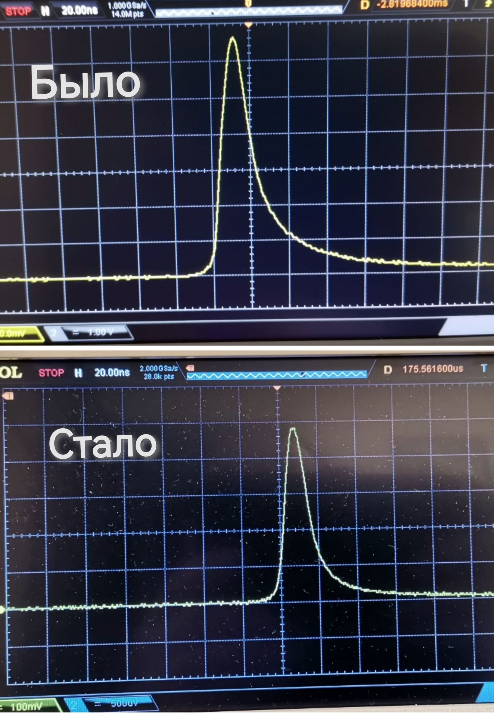

    А у меня импульс ужался.
    Купил простенький БП. Ну, попался по пути магазин "Радиодетали". Как не зайти?..
    Проверял с ним свой ФД-256. Без питания импульс широкий за счёт удлинения заднего фронта. Но стоит хотя бы 1 вольт подать - всё, задний фронт подтягивается, импульс становится компактным. Потом пробовал подавать 5 вольт, 9, 12, 18. Динамика импульса никак не менялась, подростала только амплитуда. В общем поставил обратно батарейку и остался доволен. Ещё обнаружил, что осциллограф реагирует на люстру. Замечательный источник радиопомех.
    А главное вопрос снят: не имеет особого смысла растить напряжение, врядли на 60В случится качественный скачок. Скорее на платке он случится от пробивания электролита который, кажется, на 25В всего. [Давно паял и уже забыл, а вольтаж на нём не написан.]. Когда приедет ЛФД-2, сделаю со временем подобный приборчик с ним, вот тогда сравню их. Любопытно.
    Почему мог ужаться импульс?.. Затвор на днях двигал, видимо попал в больший оптимум.

    А может, у вас просто ёмкость перехода диода изменилась от иного включения? :?
    Как схема включения диода у вас выглядит в первом и во втором случае?

    Как без питания? Я вас отговорил, от использования БП . В моем случае я ФД включал в режиме КЗ на вход операц. усилителя. Если включить диод со смещением то разница есть но не большая

    Нет, схема включения диода, что в 1-м, что во 2-м случае одна и таже. Просто пробовал разные напряжения подавать, в т.ч. и без напряжения вообще. Без напряжения он работает (и затягивает задний фронт), но с напряжением работает лучше (не затягивает задний фронт). Причём неважно какое будет подаваться напряжение, хоть 1 вольт, его величина будет только отражаться на амплитуде.

    Без БП с напряжениями поиграться не мог, вот и свербили мысли разные. Теперь поигрался, посмотрел - увидел на что они (напряжения) влияют и всё.
    А импульс ужался, потому, что затвор сдвинул, только такое объяснение.
