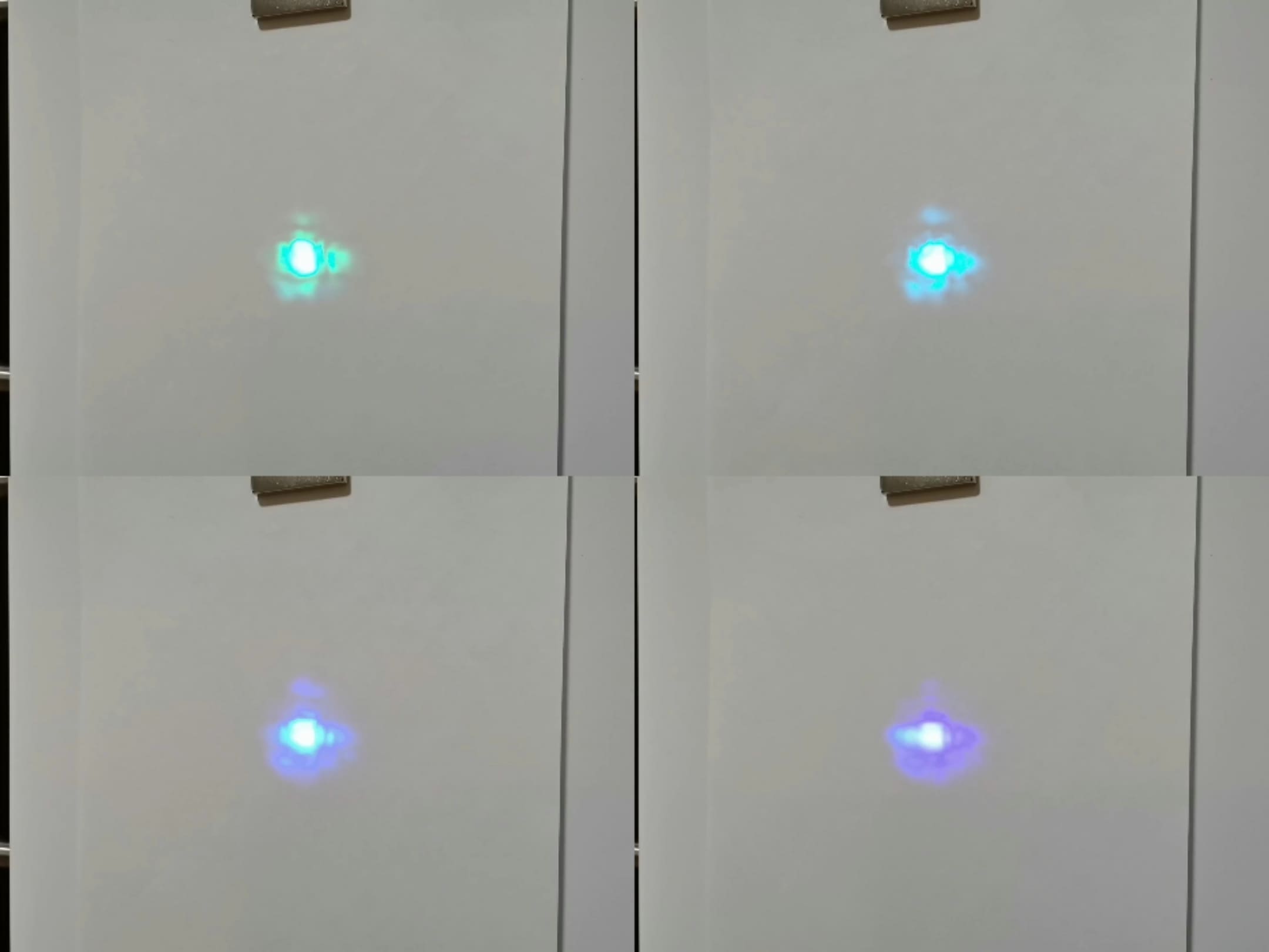

    Заснять его также непросто. Неуловимы для камеры эти переходы цвета. Кстати, если пучок хорошо сфокусирован в небольшое пятно, то и глаза видят, как цвет меняется лишь от голубого к синему. Если пучок расширен в крупное пятно, то видно, что цвет меняется от зелёно-голубого, через голубой и синий к почти сиреневому. Т.е. при широком пучке видны крайние цвета: зелёно-голубой и сереневый.

    Надо под мелкоскопом посмотреть как меняется структура, если это возможно увидеть в оптику
    На увеличенном пятне, видно переход из-за конечной разрешающей способности решетки (дисперсии)
    Андрей1982 нравится это.

    "На увеличенном пятне, видно переход из-за конечной разрешающей способности решетки (дисперсии)", а правильно понимаю, что если взять решётку с бОльшим количеством штрихов на 1 мм, то переход света будет плавнее?

    Если Разрешение выше то переход или или границы если спектр дискретный, будет лучше виден

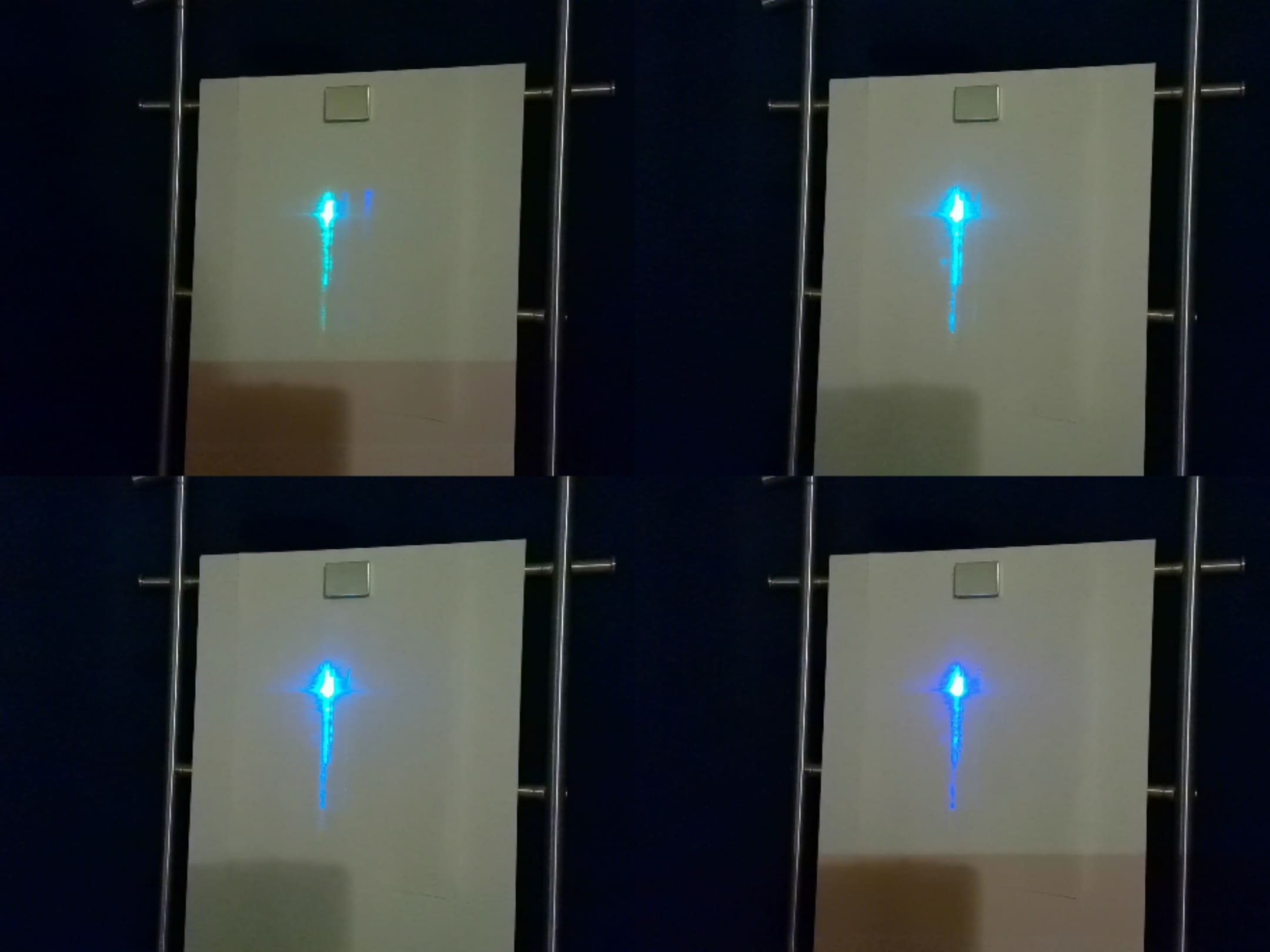

    Вчера попробовал организовать внешний резонатор: поставил кювету между двумя зеркалами (широкополосными диэлектрическими) глухим и выходным 50%. Яркость заметно возросла. Пробовал ввести в резонатор, между кюветой и глухим зеркалом, призму и пропускающую дифракционную решётку 2400 штр/мм - ничего не получилось. Затем вместо глухого зеркала снова поставил дифракционную решётку, т.е., получается, просто дополнил схему из предыдущих постов выходным зеркалом: яркость стала повыше, но интереснее другое - добавление внешнего зеркала также расширило спектр от точётливого зелёного до отчётливого сиреневого. Пробовал заменить китайскую решётку 600 штр/мм на нашу 500 штр/мм - эффект хуже (логично).
