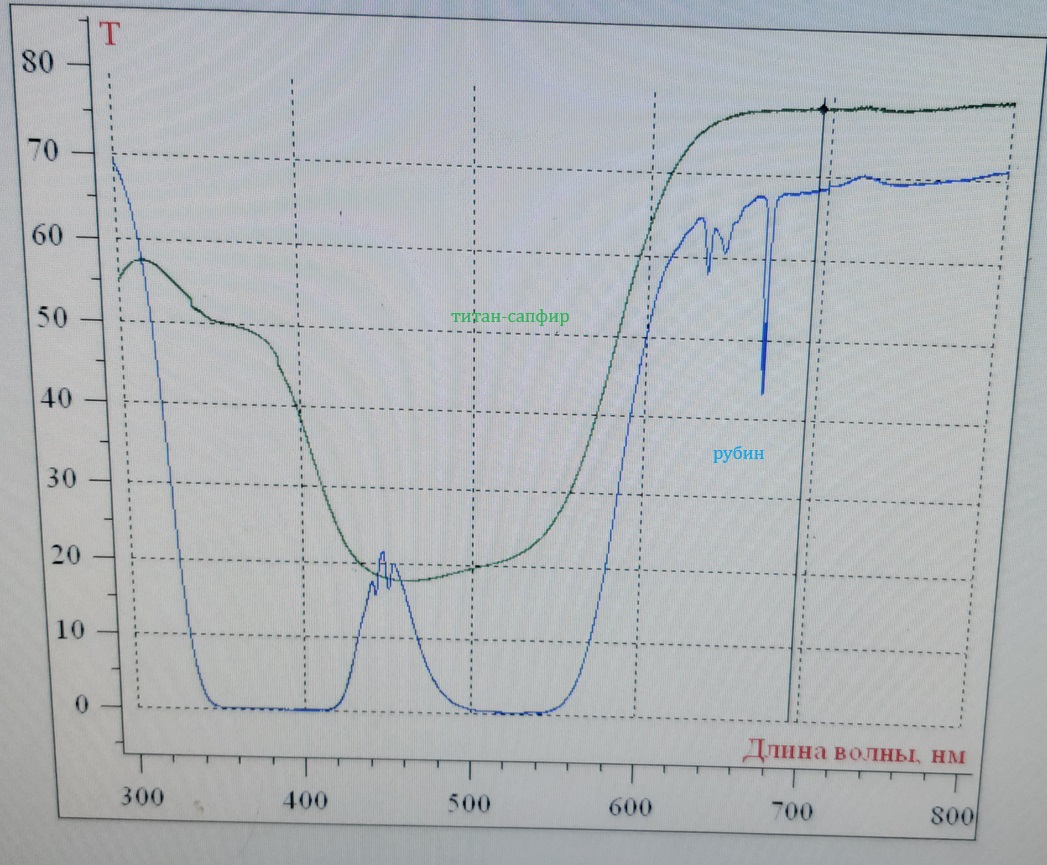

    Ради любви к искусству и не только, собираюсь поэкспериментировать с оказавшимся в лабе 3х сантиметровым советским аэ из титан-сапфира (отснятый спектр поглощения позволил его идентифицировать, правда повезло, да?:))

    3 см? Что-то большой для титан-сапфирового лазера. А плотность соответствует сапфиру?
    И накачивать его придётся другим мощным лазером зелёно-синим светом.

    Фото выложу в понедельник, сравнительный спектр относительно рубина, могу выложить хоть сейчас! Качать буду с лти-501: поставлю два глухих зеркала, доделаю драйвер к аоз и герметичную камеру с окнами из фторида кальция для кристалла йодата лития. Будет внутрирезонаторная гвг! А так всегда есть возможность с из-25 с частотой только герца 3 попускать, такой уж питальник собрал!
