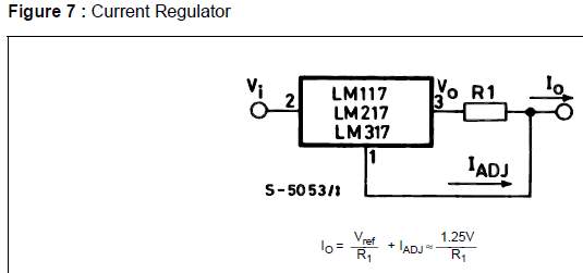

    вот чисто с даташита:
    значит для получения например 300ма через лд потребуется резистор 4.2 ом примерно

    а вобще какая роль его? просто чтоб определить нужное сопротивление? тоесть, потом его можно будет заменить постоянным с нужным сопротивлением?
    да смотри схемку и форуму выше

    ну смотри..если по формуле I=1.25/R то, например, если я захочу питать ЛД 200 мА то нужно сопротивление 6.25 Ом. выставлю нужные резисторы и всё. зачем тогда переменник?

    Переменник чтобы менять можно было :)

    Тоесть если я менять не буду, то он ненужный?
  12. winnorokomo
    winnorokomo Пользователь
    840
    абсолютно верно
