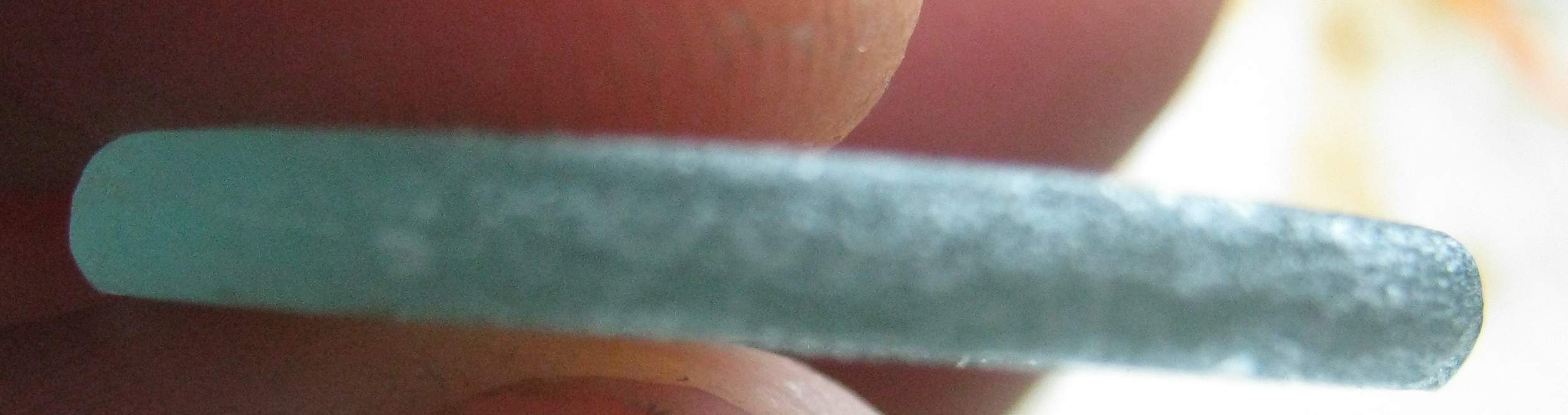

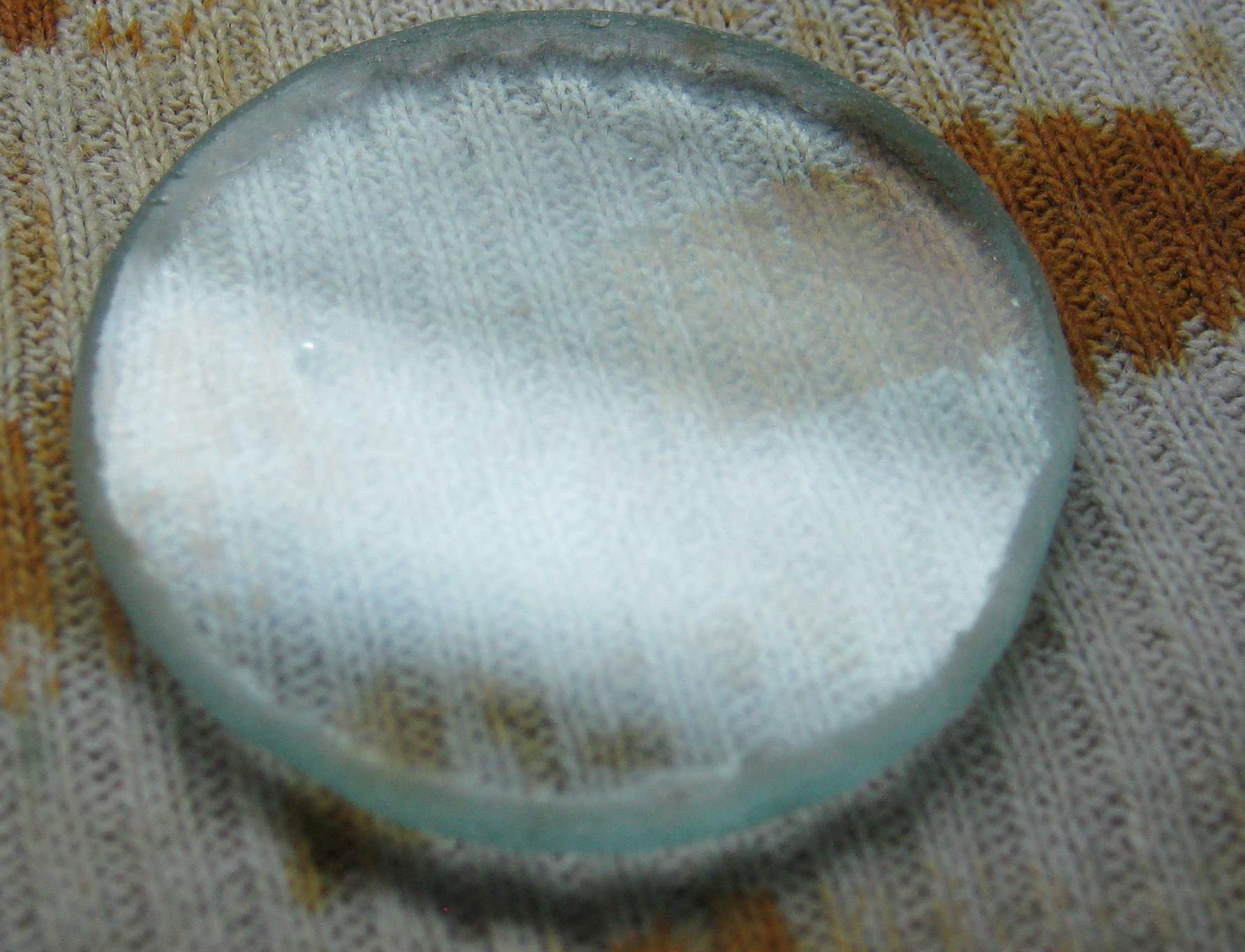

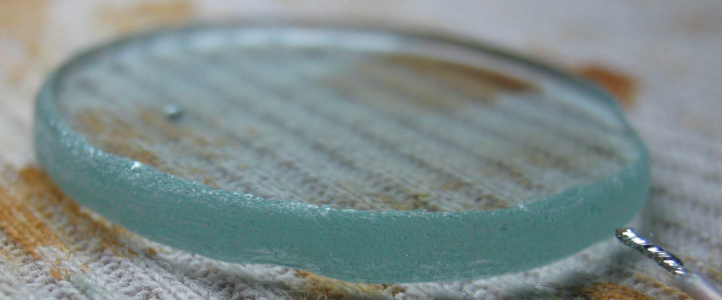

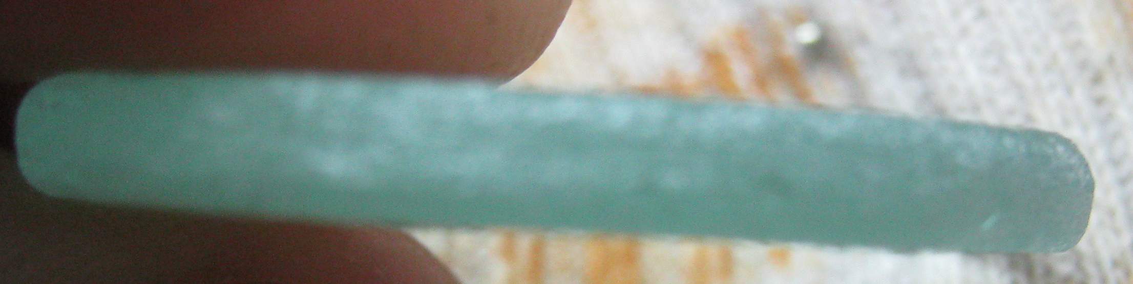

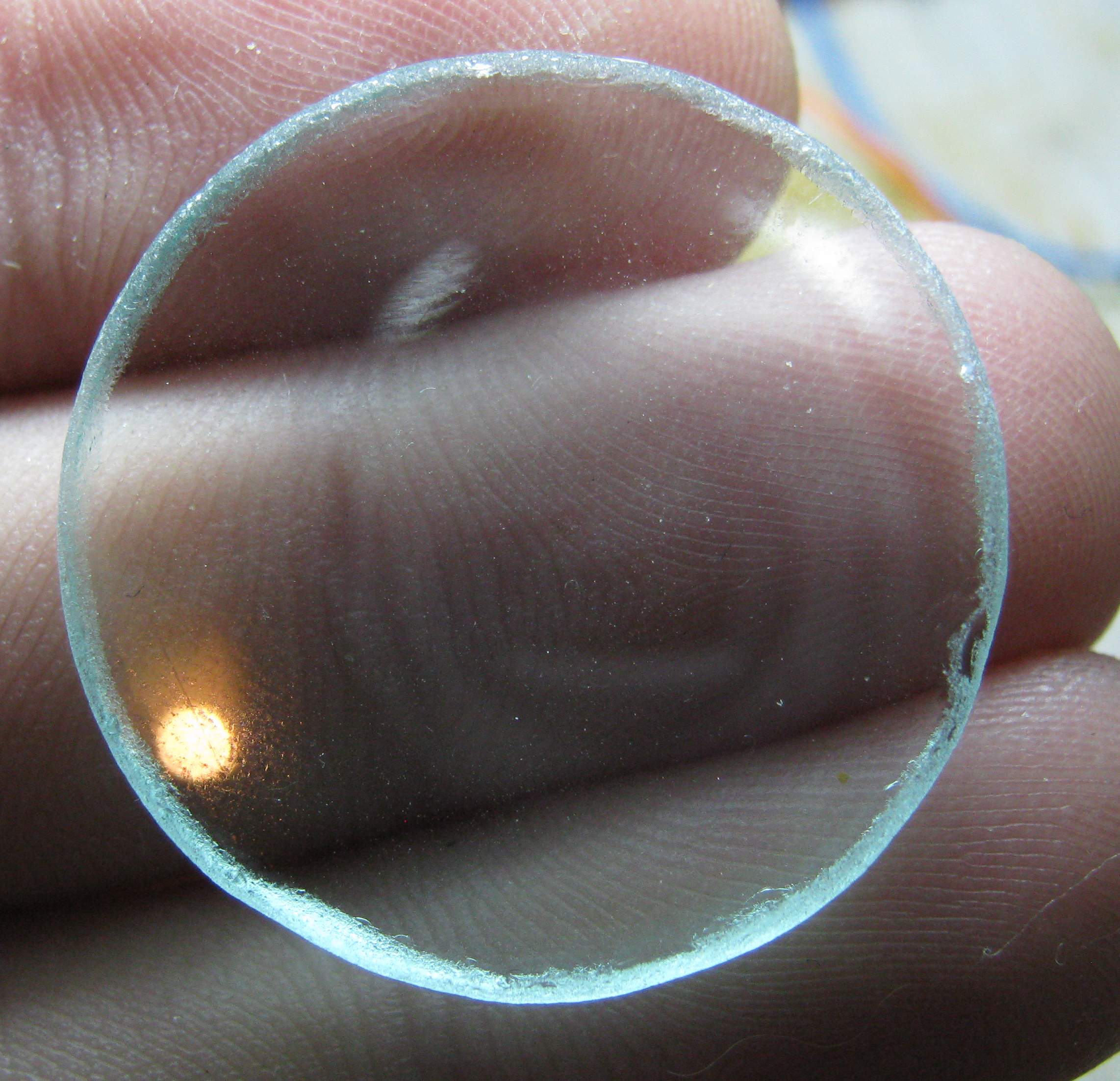

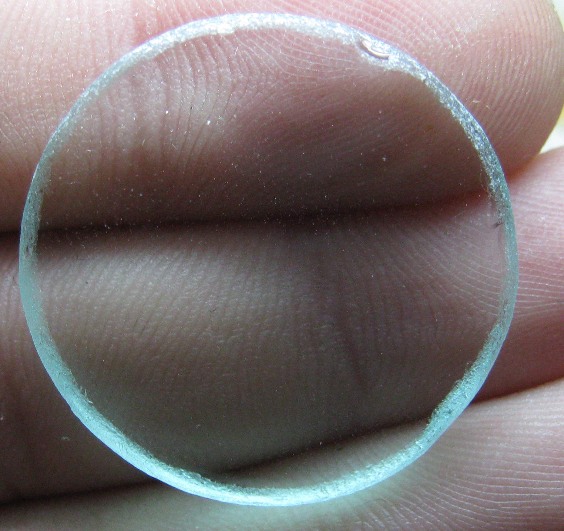

    все ветку читать нет времени ибо не интересно, вот именно внемание всем у кого нет зеркала и хочет сделать окуратное круглое зеркало - идем на рынок покупаем каронку(каретку хто как называет на них) с алмазным напылением нужного диаметра и обезательно без направляющей!!!
    потом на понадобиться дрель именно дрель с высокими оборотами и желательно патрон чтоб был без люфта, и наченаем вырезать - с начало держим каронку под углом относительно зеркала чтоб получилась выемка а потом уже плавно переводим дрель пернпендикулятно относидельно зеркала и на максимальных оборотах режим!Рекомендую резать со стороны амальгамы т.к. под конец немного стекла отломиться и его потребуеться зашлифовать чтоб не было зауссенец.
    и так быстро и каччественно получаеться у нас круглое зеркальце,а забыл после вырезки начем отмывать краску с амальгамы и радуемся!
  17. KoSS_89
    KoSS_89 Пользователь
    Да, краску смыли и амальгама со временем темнеет.... вот как чтоб не темнела?
  18. mason
    mason Пользователь
    а хз, у меня не темнело, я отмывал спиртом
  19. mason
    mason Пользователь
    ну вот фотос после обработки... конешно же не идеал и не заводское, но считаю такое зеркало довольно таки круглое и можно пихать в спилограф, главное набить руку как их пилать чтоб получалось максимально без заусенет, но они довольно таки легко снялись ...
