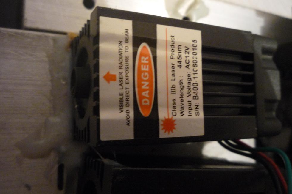

    у меня 445 модуль в RGB 400мВт. это слишком много для меня. как его мощность снизить до 200-150мВт? Возможно это сделать подстроечным резистором ?
  17. Vik
    Vik Пользователь
    445ый 400мвт? Как я понял это диод с касио проектора... А он наверное генерить начинает только с 400мвт:D
  18. Ryazanec
    С 400 милиампер.... теоретически можно настроить, но он будет только ттл, так как разница меджу током генерации и рабочим током будет небольшой, хотя Vik может и не далек от истины, и в момент генерации там может быть уже около 200-250 миливат... Я их не замерял. Если слишком много, то поставь стекло тонированое :) часть излучения отсекется, либо слой из 5-7 стекол, на кождом потери процентов 10-15 будут :D
  19. зараза с мясом
    зараза с мясом Пользователь

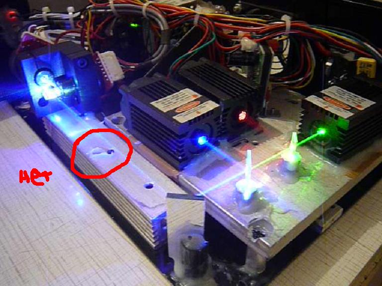

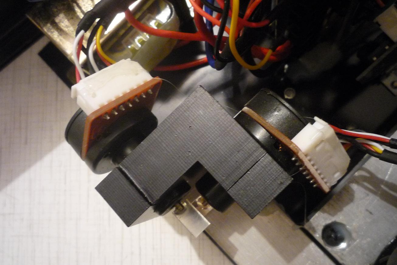

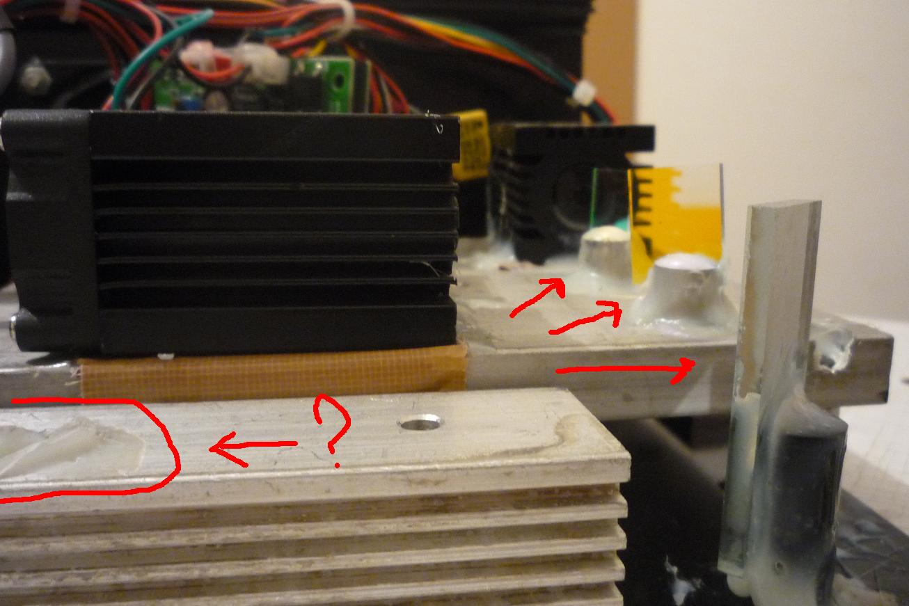

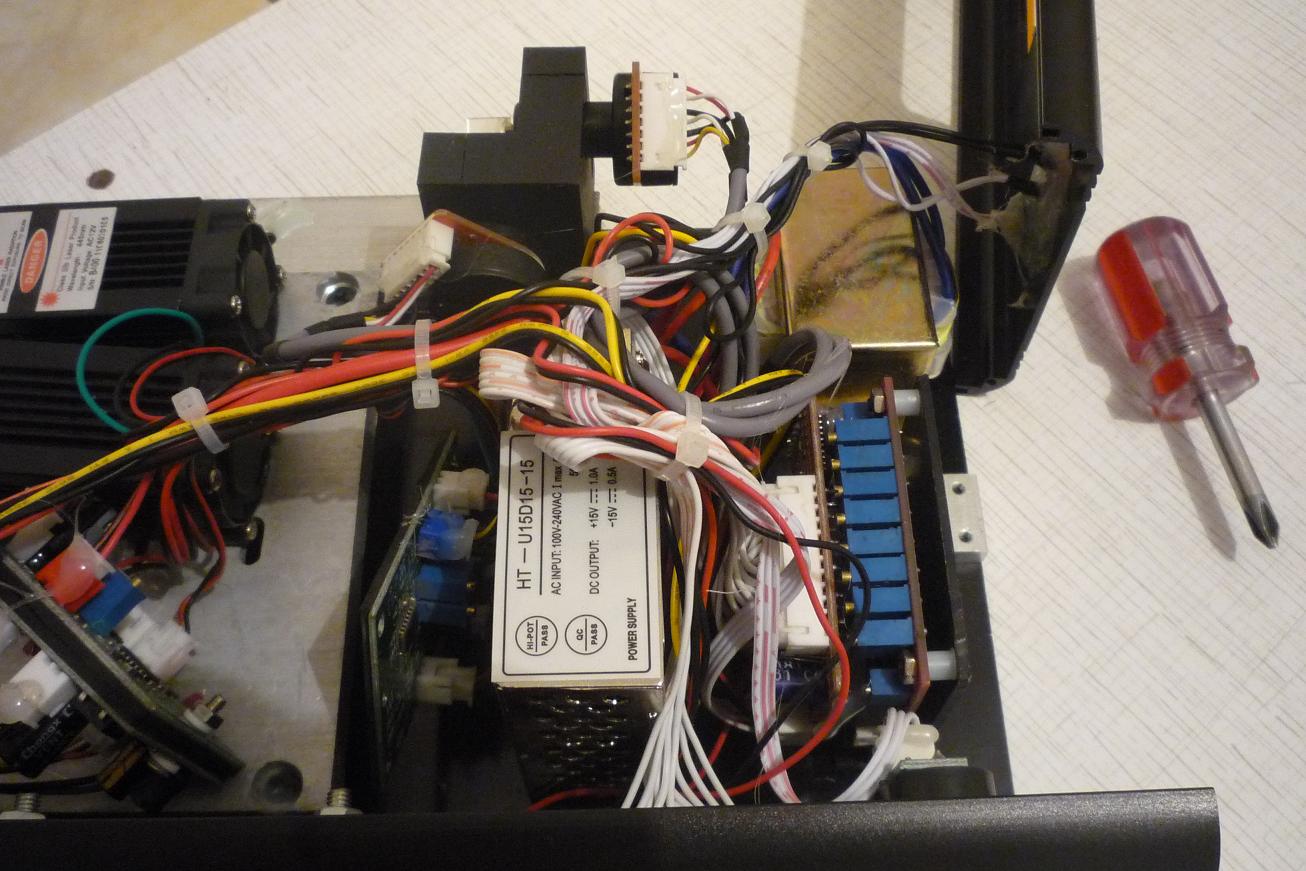

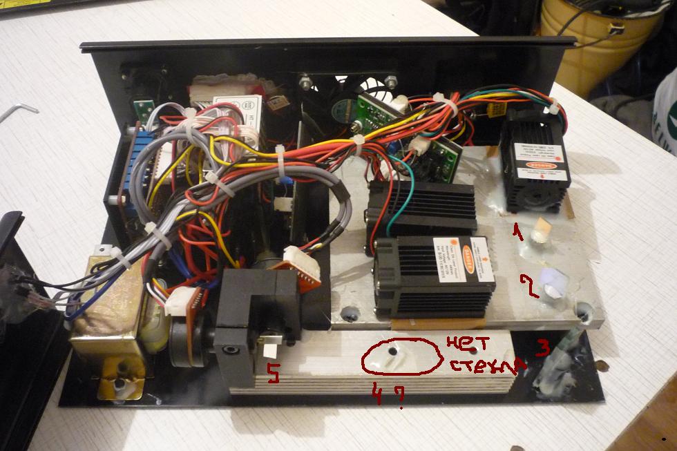

    Вот этот модуль. у меня вопрос еще к вам. разобрал проектор и увидел, что одного стекла нет, точнее клей нанесен, отпечаток оставлен, а стекляшки нет. всю посылку обтрес его нет. может китайцы делали на этой платформе еще какие либо проекторы, а это стекло сами вытащили за ненадобностью.
    У меня гальво?

  20. Ryazanec
    Синий не помещался, они его развернули.либо изначально было 2 фиолета по 100 миливат каждый.
