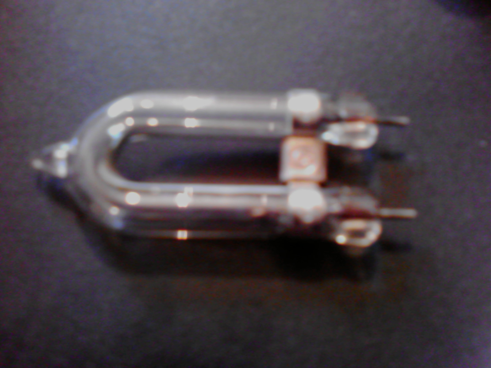

    у меня есть лампа от вспышки древнего фотоаппарата (зенита). как её запитать? подскажите в подробностях(доступным для всех языком) если кто знает. импульсники не умею питать :oops:[attachment=0:1bdv1ie0]Фото-0005.jpg[/attachment:1bdv1ie0]
    когда была в корпусе питалась от 220В и заряд долго набирала( жаль что разбирал не я ). нельзя сделать чёб вспышки были короткими и частыми?
    если интересно лампа сантиметров 5 в длинну.

    Это ИФК-120.
    Лови
    http://shinkei.ru/node/9
    http://rw6.ru/print:page,1,79-koncertny ... 7-xop.html
    Если не заработает не торопись выкидывать лампу, причина может быть в ней. Смотри тут
    http://www.qrz.ru/schemes/contribute/di ... ob07.shtml
    Слабое место система поджига, а именно импульсный трансформатор.
    Если некачественно исполнить, пробивается.

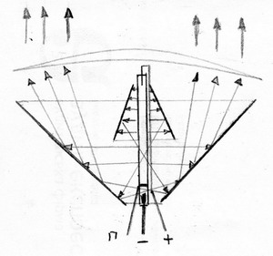

    Думаю ИФК-120 не подойдет из за своей копытной конструкции.
    Максимум что я видел это ИФК-50 трубка длиной 5 см.
    Ее нужно влепить вот в такую конструкцию, желательно отцентровав, а то кривое пятно будет.

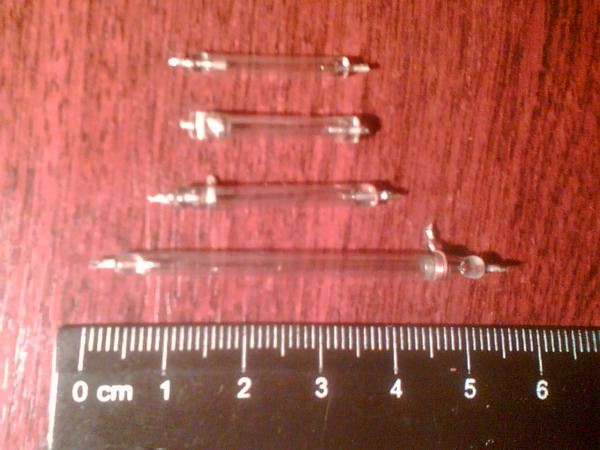

    Самая нижняя ИФК-50

    Drez, это лампы на фоте для фотиков все?
  10. Drez
    Drez Новичок
    Верхняя из одноразового фотика, вторая сверху из мыльници, третья из стробоскопа, и самая нижняя из совковой фотовспышки, название пыхи не помню.
