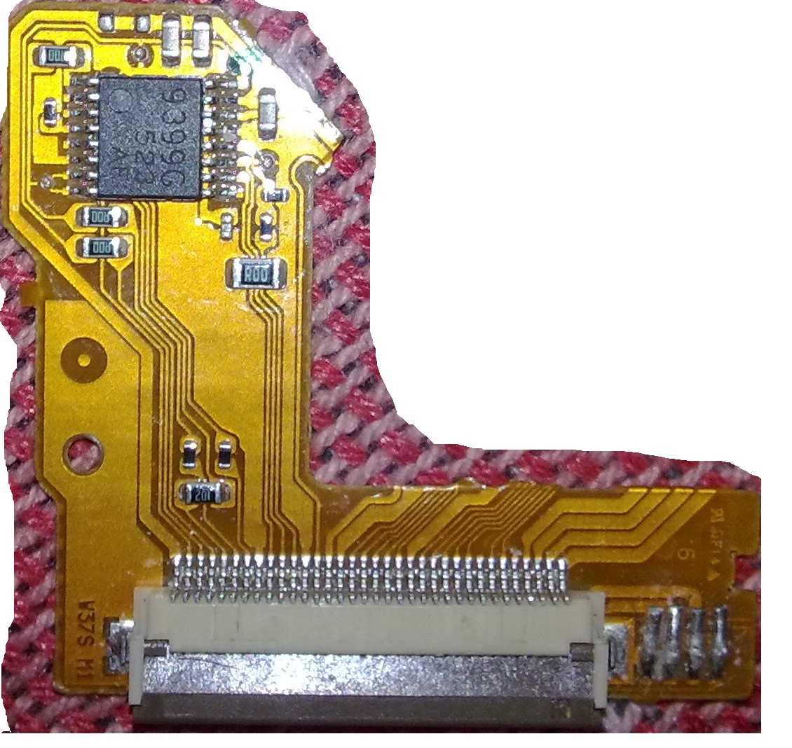

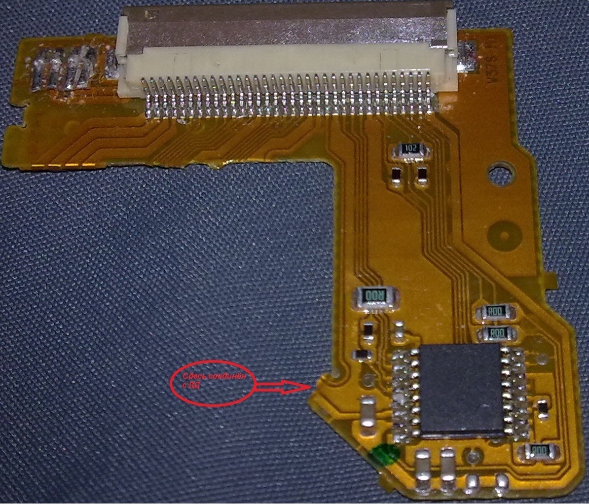

    В общем суть затеи была в следующем. Жутко хотелось поюзать элетромагнитную фокусировку и паралельно проверитьна какую мощность способен "Родной драйвер" с которым я тут вожусь.
    С магнитной фкусировкой- голяк, даже для стационара. Уползает как при наклонах, так и прочих механических воздействий... В общем не понравилось ИМХО.
    А вот драйвер меня крайне порадовал!
    С начала, на коленке собрал конструкцию, сильно не пинайте, буквально за часик... все прикреенно термоклеем. к самой микрухе я приделал кусок меди, для длительной работы, и всётаки в приводе она
    охлаждаеться вращением диска, так что... Но скажу я вам грееться она жутко!
    Итак, всё спаял , собрал, поставил свой измеритель мощности который описан вот тут--> viewtopic.php?f=2&t=2429
    И начал по порядку, с замером мощности( Артёму спасибо за предоставленые данные относительно калибровки моего прибора).
    Ну в общем, формула калибровка такая 1 мвт равен 0,086 милливольту получаемого с измерителя.
    И вот что вышло:
    Включив первый канал, (так называемый канал чтения) прибор показал 17,2 милливольт что составляет ровно 200 мВт (странно точная циферка)
    Включив второй канал, прибор показал 21,1 милливольт это 245 мВт
    Третий канал..... 25,1 это 291мВт
    И четвёртый, 29,3 милливольта это 340,6 мВт!!!
    Замеры делал без оптики, ну и на последок снял показания с линзой от ПХР составили:
    25,6 милливольт, эквивалентно 297 мВт.
    Правда линзочка малость грязная... ну совсем малость...
    В общем, меня порадовала такая цифра, а ведь никаких изменений в схему я не вносил, и это штатный режим ДВД привода!!!
    Конечно жутко грееться микра. Но это можно побороть.

    Итак как и обещал, провёл тест фиолета на этом драйвере.
    Ну конечно я парень горячий, и как говорят кто не пьёт-тот не танцует.... Или может от лени я запустил его на всех четырёх каналах сразу.... Тоесть выжал из драйвера максимум но циферки меня ошарашили....
    Скажу сразу ЛД вылетел :) Ну может ещё остынет и будет работать.... Но теплоотвод был хороший, медь, термоклей... Видимо кристалл перегрелся.
    Но я выжал перед моментом "смерти" ЛД 256 мВт
    Сам немного в шоке. но теперь знаю одно на 1000% Питать нужно импульсом.
    Проработал ЛД около 3х минут и НИКАКОЙ ДЕФОРМАЦИИ ПЯТНА ИЗЛУЧЕНИЯ НЕБЫЛО!
    Он просто пригас и всё! И даже просматриваеться небольшая генерация, сдох не так как обычно сдыхает ЛД и светит как светодиод, а именно есть генерация. Фотки сделать просто не успел, но если он заработает- то я обязательно сделаю фото!
