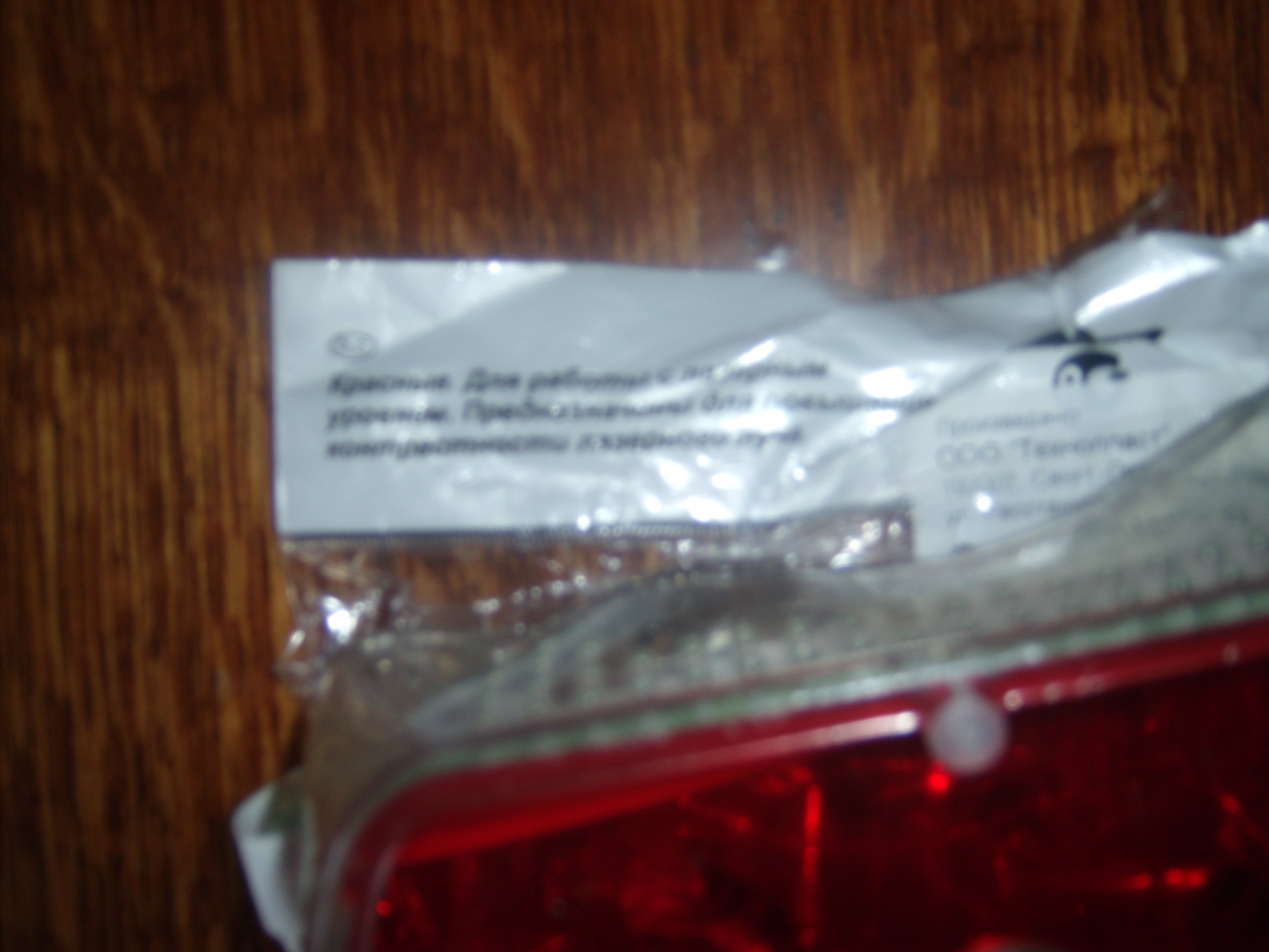

  15. Vladimir64
    Vladimir64 Пользователь
    Сегодня купил красные очки, всего за 50 рублей. В магазине по продаже дрелей и шуруповёртов. Набрёл случайно, нужен был аккумулятор для шуруповёрта. Проверил, видно слабую красную точку, от лазера 100 мвт. В глаза светанул, тот же эффект.
  16. Sky)
    Сам себя обманываешь же.
  17. Squork
    Squork Пользователь
    Молодец, чё
  18. Vladimir64
    Примерно так...
  19. Squork
    Squork Пользователь
    Ты сам-то смотрел эту фотографию перед тем, как выложить?
  20. Sky)
    Подозреваю, что холодильником фоткать было неудобно, а экрана-то у него нет. Посмотреть не вышло.
