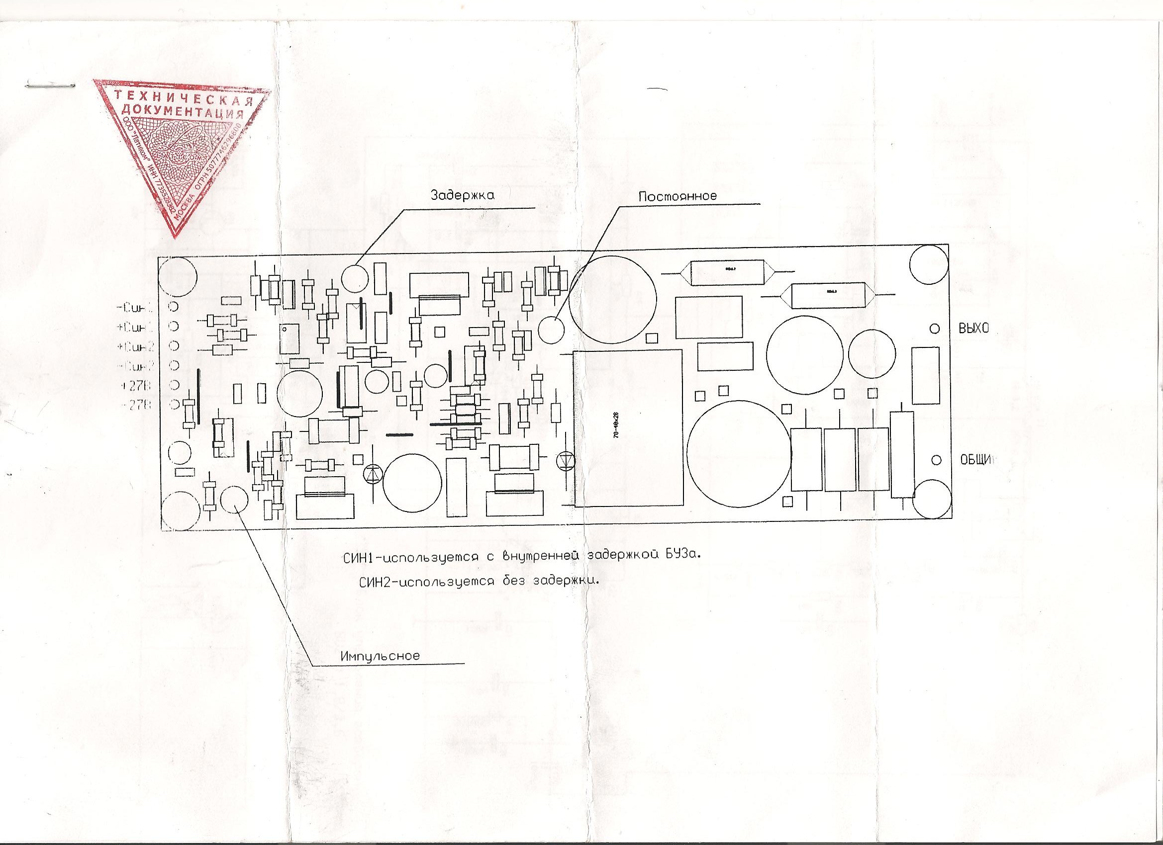

    Вот принцип работы БПЛ 75/33У и схемы блока управления для электрооптического затвора.

    Apofis Пользователь
