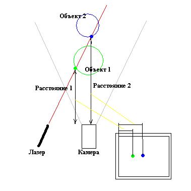

    сложного походу в теории лазерного сканера + вебкамера ничего нету. Камера устанавливаица напротив объекта, а лазерная указка светит чуть сбоку и в зависимости на сколько светове пятно смещено относительно центра объектива можно узанть расстояние до пятна.
  5. aL1fe
    aL1fe Новичок
    72
    Одесса
    Большой прямоугольник справа внизу это экран монитора на который выводица изображение с камеры.
